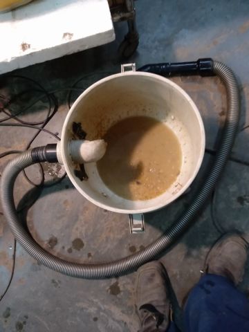

Юнга Опубликовано 2 марта, 2021 Опубликовано 2 марта, 2021 19 часов назад, moroz-85 сказал: Удачи теперь тебе с пылесосом! С твоей лёгкой руки удача преследует меня сегодня. Провёл опыт с пылесосом. Пока вы мне советывали что делать с пеной которая может возникнуть при брожении зернового затора, я решил попробовать перекачать уже осарившийся затор из куба в пластиковое ведро из-под водоэмульсионной краски. Всё получилось - это видно на видео, когда опускаю пластиковый шланг(он прозрачный) в затор, то шланг заполняется, но есть отрицательный момент - стенка полипропиленового ведра деформировалась, наверное, есть два фактора, которые привели к деформациям стенки - температура затора(58,5град С) и более высокое разрежение из-за более высокой вязкости жидкости, чем при перекачке воды. Кроме того, большая производительность пылесоса вызывает повышенный брызгоунос жидкости в ведре, в результате чего часть затора попала в корпус пылесоса, хотя пылесосу это не и повредило. Проведенный опыт утвердил меня в мысли, что выпуск барды из куба в нижней его части делать не нужно. Для выкачки нужно использовать более прочную металлическую ёмкость - н/ж или эмалированноеведро, например. Всасывающий трубопровод из пылесоса нужно оборудовать: Устройством для регулирования производительности(разрежения) - тройник с краном для связи с атмосферой. Экраном от брызгоуноса и поплавковым обратным клапаном(это не сложно) 25.02.2021 в 18:15, EVlzh69 сказал: нахрен не нужен. ни 1" ни 2", вообще НИКАКОЙ 25.02.2021 в 18:15, EVlzh69 сказал: При помывке для удаления грязной воды иногда использую отдельную ёмкость под разряжением от которой трубка опущена на дно куба и в неё засасывает все. Евгений спасибо тебе ещё раз за хорошую идею, которую я опробовал на практике.

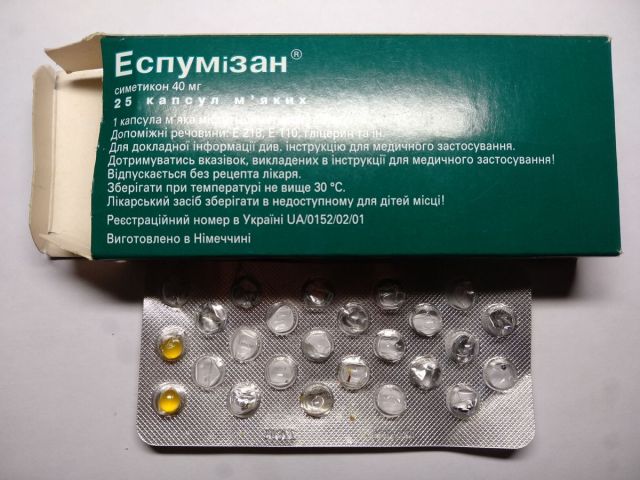

Юнга Опубликовано 2 марта, 2021 Опубликовано 2 марта, 2021 (изменено) 3 часа назад, moroz-85 сказал: У меня Софексил. Как бы тебе сказать.... я на ~65л лью "на глаз"))) У меня оказался просроченный "Эспумизан"(ещё украинский 2012г выпуска -фото), и поэтому я не стал совать его в глаз, если бы не это обстоятельство(просрочка), то точно ослеп бы - он такой крепкий оказался, что пришлось капсулы плоскогупцами раздавливать, плакали бы мои глаза Решил кардинально утилизировать просроченное лекарство -раздавил 19гранул(19*40мг =760мг) и засунул в куб при Т=36,6град С и перемешал. Затем при Т=30,4С внёс дрожжи(ппредварительно разбродил 200г "Воронежских). Дрожжи долго "думали" и я уже стал переживать что просроченный "Эспумизан" их убил, но нет процесс идёт Затор бродит спокойно без всякого намёка на пену. Решил оставить бродить затор на ночь без гидрозатвора(оставил щель между корпусом куба и крышкой), боюсь чтобы не рвануло. Коллеги - как Вы считаете - отсутствие гидрозатвора не повредит затору? Изменено 2 марта, 2021 пользователем Юнга
POLE Опубликовано 3 марта, 2021 Автор Опубликовано 3 марта, 2021 (изменено) 13 часов назад, Юнга сказал: просроченный "Эспумизан" их убил, но нет процесс идёт полидиметилсилоксан инертное соединение и не стареет так быстро как хочется фармокологам. Ничего твоим глазам не будет и дрожжам тоже. Пены тоже не будет. Изменено 3 марта, 2021 пользователем POLE
EVlzh69 Опубликовано 4 марта, 2021 Опубликовано 4 марта, 2021 02.03.2021 в 19:41, Юнга сказал: Решил кардинально утилизировать просроченное лекарство -раздавил 19гранул несколько лет назад находясь в стационаре, был вынужден принимать "Эспумизан" из за проблем с желудком. Толку мало, (если он есть вообще), стоит дорого. Буду удивлён если он работает в браге. 02.03.2021 в 18:53, Юнга сказал: Евгений спасибо тебе ещё раз за хорошую идею, которую я опробовал на практике. рад что идея пришлась ко двору !!!
Юнга Опубликовано 4 марта, 2021 Опубликовано 4 марта, 2021 3 минуты назад, EVlzh69 сказал: Буду удивлён если он работает в браге. На браге работает, пены нет
