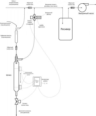

Продолжаю совершенствовать конструкцию автоматического вакуумного шлюза.
На рис. схема шлюза с регулируемым уровнем и бесконтактным датчиком уровня.
Шлюз - стеклянная колба.
Датчик уровня - тип такой
Перемещая датчик уровня можно менять объем дистиллята в шлюзе.
Таймер устанавливается на задержку срабатывания клапанов до полного слива из шлюза.
Со схемой контроллера нужно помудрить, тк срабатывание (открытие) клапанов при заполнении до уровня должно быть без задержки, а закрытие клапанов должно быть с задержкой.
Изменено пользователем POLE
 Не знаю. Нужно ли все это. Вроде Я уже переболел этой идеей. Шлюз изначально надо делать небольшого объема.
А датчик уровня, было бы не плохо опробывать в действии))) В нашем деле полезная штука.
Нижний электроклапан не к чему, кто тебе мешает задержку выставить на трехходовом клапане.
даже если сделать задержку срабатывания трехходового воздушного клапана, то все равно будет мизерный остаток дистиллята в трубке (примерно 1 мл), когда нижний мех.клапан запрется пружинкой.
Нижний эл.магн клапан это для перфекционистов, кому нужен полный слив. Мне по барабану))) Могу и так сделать.
Получается, что если авт.шлюз заработает как думается, то перистальтика останется сложной и дорогой игрушкой.

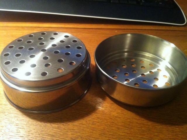

Купил на рынке в хозмаге такие решетки по 50руб/шт.
Два варианта: на 37 и 36 дырок (без одной в центре) диаметром 6 мм. Можно рассверлить до 10мм.
Размеры подходят под трубные решетки для многотрубной царги (ф 96, 106 и 108 мм). Можно обрезать как хочешь.
