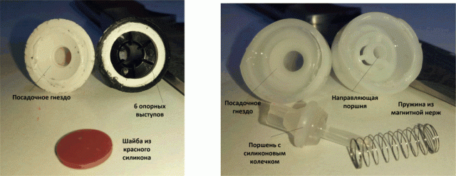

Продолжу про клапаны.
На фото "расчлененка" обоих. Радует, что уплотнение из силикона. Значит нет необходимости перебирать.
После непродолжительной работы черно-белого клапана на мощном водоструйнике шайбу (внутри клапана запирает отверстие) высосало в вакуумную линию.
Шайба тонкая и мягкая. Для мощных вакуумных насосов и установок не подойдет.

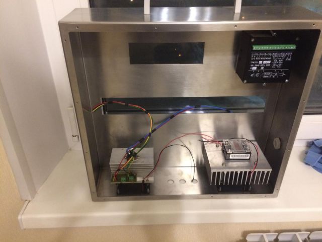

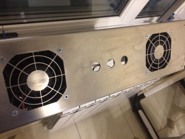

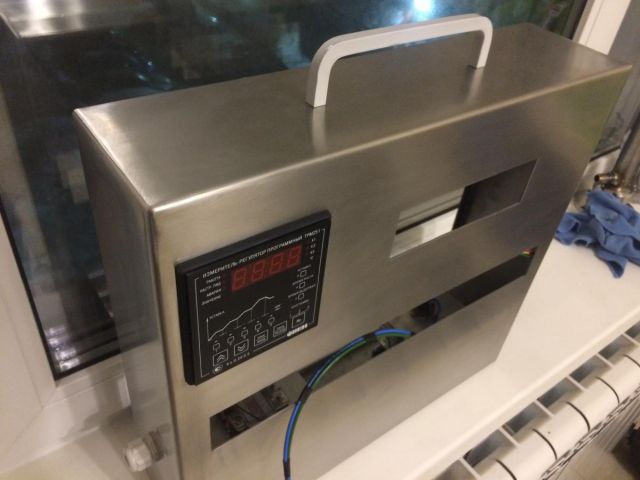

На неделе нарисовал, вырезали, согнули и заварили корпус. Дома попылил немного - сатинировал. Получился магнитофон))) В выходные заходил КИПовец, собирал автоматику. Недособирал))) лентяй, припёрся в 6 вечера. Думал у меня быстро отделается, а хрен там))) лампочки у выключателей дико бесили его))) в общем, пока подключил трехпозиционный выключатель: положение "1" все выключено, второе: включен трм251 и иже с ним, третье: рм-2 стабилизированный. Вроде нихрена не сделал а провода 6 метров ушло)) фантастика и мистика))) короче труд кропотливый, однозначно. И сам бы я точно нифига не смог.

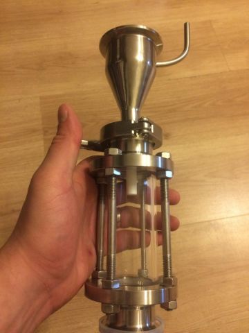

Еще сделал минидиоптр :laugh:  :laugh:  мини :rofl: на 1,5" с фторопластовой втулкой, чтоб смотреть и регулировать покапельный отбор, ниже будет крепиться вак.попугай. Его на этой неделе планирую закончить.
  • + репутация 3
чем? Как?
Болгаркой с кругом-скотчбрайтом) незаменимая вещица этот скотчбрайт: хорошо швы чистит от цветов побежалости, ТЭН, если пригар - легко. У меня он и в листе есть, и круги разные для болгарки. Собственно, внешний вид корпусу придал. "Перфекционист", - скажет Олег :sarcastic:

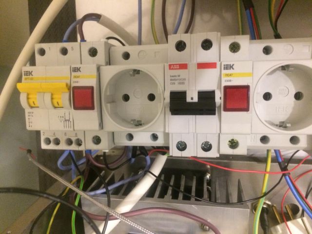

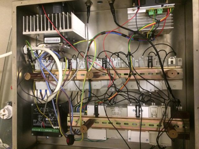

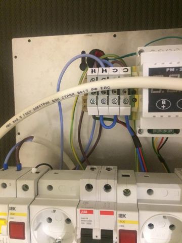

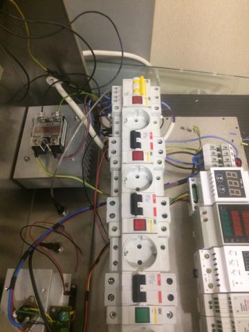

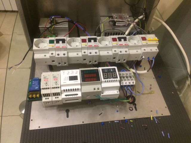

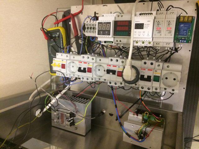

Чтоб было понятнее по автоматике:
1) ТРМ251 подключен через твердотельное реле. Оно на радиаторе в вентилятором. Управление нагревом через термопару. Выход в ТРМ-ке задействован только один - больше мне не надо. Потребности: плавная регилировка ПИД, поддержание температуры, паузы для варок.
2) РМ-2 стабилизированный, к нему симистр на радиаторе с вентилятором, потребности: стабилизация работы ТЭНа
3) Первые два пункта подключены через трехпозиционный выключатель, т.е. если работает один регулятор, то не работает второй, к ним идет одна розетка для ТЭНа и мультиметр, который показывает кВт, кВт/ч и прочее
4) Вторая розетка для мешалки - к ней циклический таймер, чтоб мешалка когда надо включалась, когда надо выключалась
5) Третья розетка для вак.насоса. Управление панасоником ДП100, через оптрон
6) Пятая розетка для чего угодно, например циркуляционного насоса
7) Два белых блока питания - один на 12в для оптрона, второй на 24в для вентиляторов.
ВСЕ)))) вроде просто, но как-то много и сложно)))

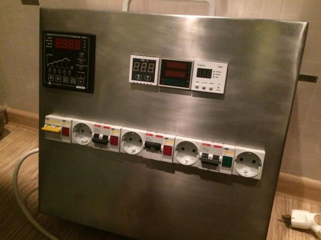

Невероятными усилиями моих нервов, знаний Олега, стараниями КИПовца, - вчера родилась на свет автоматика. Мааааленький такой шкаф управления 500х500мм)) теперь «вакуум» для меня станет ещё на шаг ближе, проще и доступнее!
Олег! Тебе ОГРОМНОЕ ЧЕЛОВЕЧЕСКОЕ СПАСИБО за помощь и консультации!
Всё могёт))) жене сказал, что теперь в "кастрюле" можем варить не только "пищу для души", но и для желудка: варенье, консервы и "су-вид" еду)) полезла изучать эти направления))
И да: ручка у "чемоданчика" есть, так что уже можно в шоу-тур отправляться!)) Будем отбирать спирт без нагрева, путем "обнимашек" кубика))
Опиши пожалуйста функционал, за что отвечает каждый блок и логику работы каждой подсистемы.

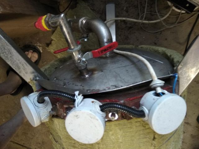

Время идёт, я потихоньку двигаюсь к цели. Определился что будут стоять аристоновские ТЕНы на 4,0кВт (2,5+1,5), родные срежу, будет уступ со сливом и тенами.
Идею подглядел в темах у "Наруто".
Вопрос : подскажи, из личного опыта ПВК 50 л., ТЕНы 2,5 + 1,5кВт нормально для работы ? Головы при 1,5кВт получиться тщательно отбирать ? Или может быть заменить ТЕН 1,5кВт на 1,0 кВт ?
А чем тебе родные не нравятся? У меня на ВКУ контроллер с ПИД управляет тремя тэнами без проблем.
строю слив в 2,0" и третий тен никак не вклеится. А двух вроде маловато.
С ссылочку по такому контроллеру можно ?
У меня вварен слив 42мм (1.1/4") по центру, родные тэны в медных трубках легко гнутся. Один центральный немного подогнуть и всё прекрасно встанет ;)

Дно наружной рубашки срезал по уровню трёх выходов. Вымерил и запилил отвод 2,0" под размер, что бы между рубашками слив поворачивал. Подготовил сгоны 1/2"  6 шт.
Жду от токаря муфту с резьбой под слив и к сварщику.

4кВт по эл.энегрии нормально, т.к. отбирать тело реально будешь в районе 3,5кВт (плюс/минус). А головы отбирать на 1,5 кВт не нужно. Будет струей литься, а нужно покапельно. Поэтому нагрев в районе 300-500Вт. Не больше. Рекомендую поставить регулятор мощности нагрева. Хоть китайский. Только китайскую мощность нужно делить на 2)))
Можно как сделать как советует [b][member=den45][/b].

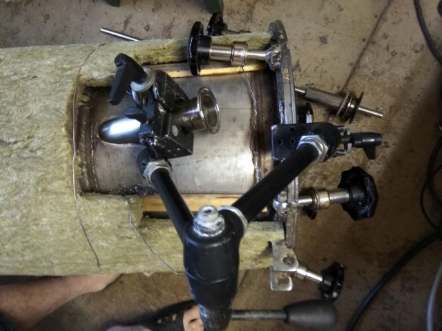

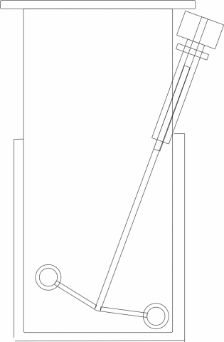

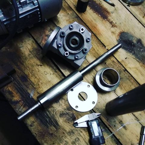

Я таки решился на свой пвк мешалку замутить, спасибо Pole на грамотную мысль навёл в боковую стенку врезать. В процессе сварки... фотографические приспособы помогают))

Да я обечайку вварил 250мм получилось примерно 75литров. Но это всё равно возня мышиная, весной буду переходить на 200л. ;)

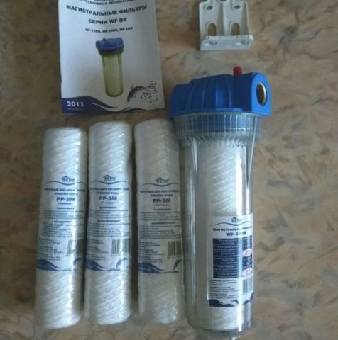

хочу из такого картриджа  сделать уловитель масла, для вак насоса. что скажите
не лопнет?
фильтр убрать. одну трубку макс опустить  в низ, другую макс в верх
