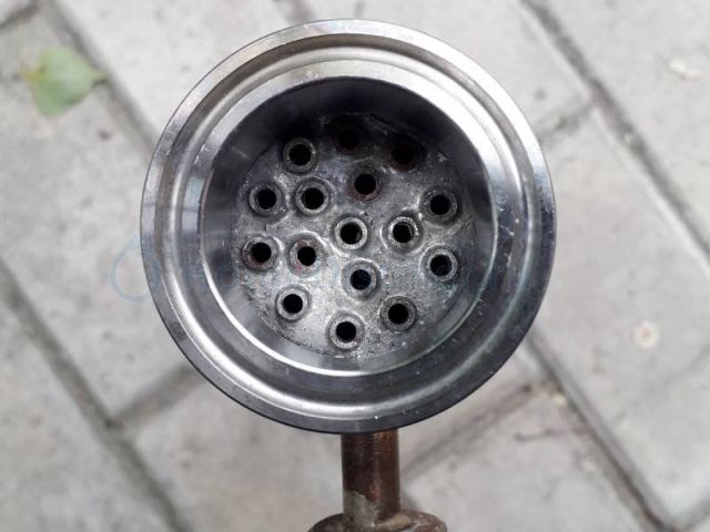

9 часов назад, Dekabrist сказал:
Самым эффективным оказался кожухотрубник, труба 42, длина 40см,   16 трубок  ф5мм с внутренним ф 3.4 мм.
Получается суммарная длина трубки 16шт*0,4м=6,4м , площадь поверхности теплопередачи S=(3,14*0,0052 /4)*16*0,4=0.0001256м2.(может ошибся проверьте).
Какую мощность подводимую к кубу на вакууме тебе удаётся утилизировать своим конденсатором и при каких параметрах(расход охлаждающей жидкости, Т,С теплоносителя на входе и Т,С паров на входе)?
Изменено пользователем Юнга
13 минут назад, Юнга сказал:
Конечно ошибся. Сам найдешь?
15 минут назад, Юнга сказал:
   Честно сказать никогда в подробности не вдавался, блох не считал. Плитка индукция 2кВт, реально 1.7     Разрежение 12-13 остаточного, температура в районе 50, чтоб дрожжи не варились. Вода на входе 15- 17С, на выходе в районе 40, расход около 50 л/ч. На атмосфере этот конденсатор при той же мощности прогревается где-то на 1/4 от всей длины.

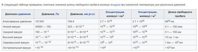

Тепловое воздействие на молекулы пара начинается на расстоянии 1.5 - 2мм от поверхности конденсации
Это интересное замечание или утверждение. Оно от практики или есть данные от физики?
У молекул есть длина свободного пробега до соударения между собой и именно она определяет глубину активной зоны в принудительном охлаждении.
Для спиртоводяного пара я данных не нашёл, а для воздуха имеются.
Но в любом случае, использование капиллярных труб в конденсаторах является пределом наших технологических возможностей.

58 минут назад, Asus сказал:
   Алексей, был бы рад дать ссылку на источник, но хоть убей не вспомню. Прочитал на каком-то форуме, возможно эти цифры получены эмпирически, не знаю. Это меня заинтересовало, представил себе трубу диаметром метр с пролетающими парами и миллиметр, где сконденсируется всё сразу. Сделал, результат положительный. Теперь смотрю на кожухотрубники с трубками 10-12мм с недоумением, очень неэффективный теплообмен на вакууме.

3 часа назад, Dekabrist сказал:
Это очень хороший почин и пример.

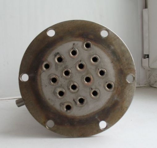

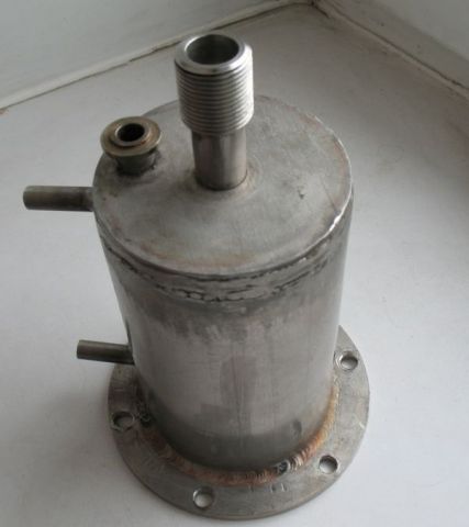

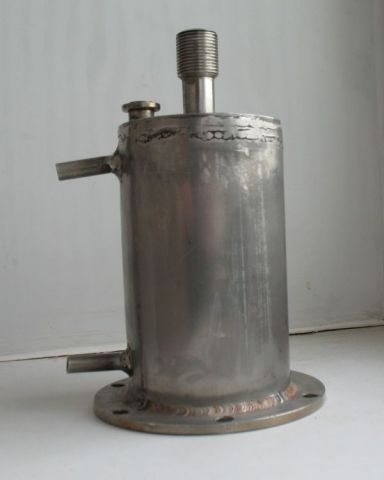

У меня есть короткий кожухотрубник d76 x h130, который утилизирует 2 кВт при отборе по пару. Отличается от обычных он тем, что выход пара из трубок сверху упирается в заглушку, которая сама охлаждается от корпуса КТ.
Двумя сварными швами сверху ограничено расстояние от выхода трубок до дросселирующей заглушки. Очень красивое, в плане охлаждения, решение,
Этот КТ сделали для себя инженеры-теплотехники, трудившиеся на разработке и производстве систем для АПЛ в СССР. Подводники, короче.
Изменено пользователем Asus
15 минут назад, Asus сказал:
А для чего они его сделали?

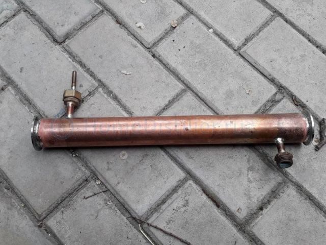

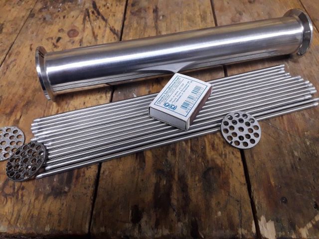

   Всё никак не соберу ещё один теплообменник, тут уже будет 21 трубка ф 4мм, стенка 0.3. Царга 1.5 дюйма, длина 25 см. Хочу соединить их последовательно, расход воды будет ещё меньше.
5 минут назад, Dekabrist сказал:
Конденсатор или теплообменник?
Если конденсатор, то лучше сделать как у Морозова Александра. Пар подавать в межтрубное пространство.
1 минуту назад, POLE сказал:
    Конденсатор, конечно. Это в дополнение к тому, что раньше выложил. Я их хочу паровозом состыковать. Тут уже конструкция определилась, пары в трубах.
7 минут назад, Dekabrist сказал:
На какую мощность нагрева в кубе рассчитываешь?
