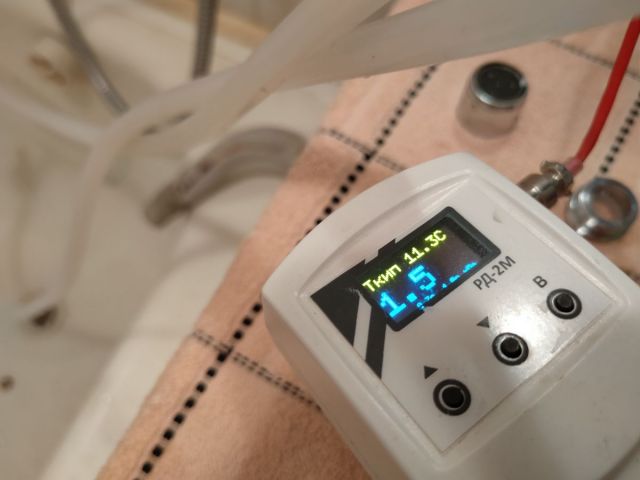

Mitrich Опубликовано 17 марта, 2021 Опубликовано 17 марта, 2021 (изменено) Проверил два водоструйных насоса в параллели. Температура воды около 10С Пока без клапанов, просто для интереса. Я в шоке от таких цифр Изменено 17 марта, 2021 пользователем Mitrich 2
Юнга Опубликовано 17 марта, 2021 Опубликовано 17 марта, 2021 9 минут назад, Luck2071 сказал: к водоподготовке отношусь очень серьезно Да уж, посерьёзнее чем на некоторых пищевых предприятиях. 8 минут назад, Mitrich сказал: Я в шоке от таких цифр Цифры не все на твоём видео, если их уточнить, то может быть шок будет ещё глубже: Сколько времени ушло на откачку 3-х литровой банки? Какой расходы воды из водопровода на откачку 3-х литровой банки? Какое давление воды на входе в насос при его работе? Какой перепад температуры воды на входе и выходе насоса?

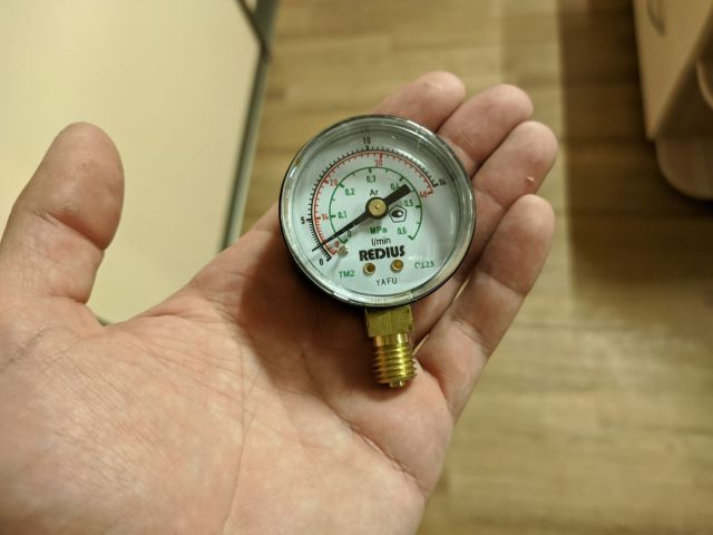

Mitrich Опубликовано 17 марта, 2021 Опубликовано 17 марта, 2021 (изменено) @Юнга по вопросам: 1. проверю завтра 2. попробую расчетным методом выяснить завтра 3. сделаю в ближайшем времени на работе разветвитель с возможностью подключения манометра для этой системы (по параметрам насосов выяснил, что они ждут около 3 атм. столько хочу в них давить в будущем, управляя давлением байпасной системой) 4. не уверен, что смогу проверить Т на входе под давлением, при рабочей системе, на выходе показывал. Не думаю, что будет большая разница. А в общем то я планирую их (водоструйники) использовать от автономний системы охлаждения на пропиленгликоле с точной температурой. Автоматику на управление в данное время делаю. Изменено 17 марта, 2021 пользователем Mitrich

POLE Опубликовано 17 марта, 2021 Автор Опубликовано 17 марта, 2021 27 минут назад, Mitrich сказал: Я в шоке от таких цифр 1,5 кПа это отлично. Но можно еще ниже если выходные шары переделать. В них напор теряется. Нужен прямой выход воды, а не под углом. На пропиленгликоле должно быть лучше. Но за температурой нужно следить. Водоструйник теряет свою эффективность на теплой воде.

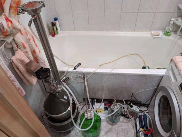

Mitrich Опубликовано 17 марта, 2021 Опубликовано 17 марта, 2021 (изменено) 7 минут назад, Юнга сказал: Но вакуумному насосу не нужно дополнительная система охлаждения(она тоже денег стоит и её эксплуатация тоже Я уже сделал автономку. Ну и теперь, не имея ограничений на количество и температуру воды, купил водоструйника. Осталось только водяной насос под них купить. Как по мне - одни плюсы Изменено 17 марта, 2021 пользователем Mitrich

Mitrich Опубликовано 17 марта, 2021 Опубликовано 17 марта, 2021 (изменено) @Юнга сейчас я работаю с масленным двухступенчатым вакуумным насосом Value при прямотоке. При перегоне браги все норм, т.к. в приемной ёмкости крепость около 40. Работаю на 8кПа остаточного, в основном. При втором дробном перегоне СС разбавляю до 28 (орентируюсь на оптимальные коэффициенты ректификации для СС при АТМОСФЕРНОМ давлении ибо другой инфы нет) В приёмной ёмкости получаю около 72 Вот тут проявляются некоторые проблемы из за отсутствия уловителя паров. При работе на 8кПа приёмная ёмкость вообще кипит. Поднимаюсь до 10-15-20 кПа (по настроению). Тем не менее в масле насоса после второго дробного перегона много жидкостей (спирта?воды?) Имею возможность менять масло многократно (завод дарит масло) НО в масле еще нахожу вкрапления, вероятно, уплотнительных пластин. Если при новом насосе я при проведении ВБД опускался до 4,3 кПа остаточного, то сейчас, 5 -7 это предел. Думаю, сказывается износ пластин ,но это не точно, может просто не идеально чистое масло. И как сказал @POLE с чем я полностью согласен, достоинства водоструйника в отсутствии запчастей, неприхотливости по проскоку паров, выходят на первый план. Изменено 17 марта, 2021 пользователем Mitrich

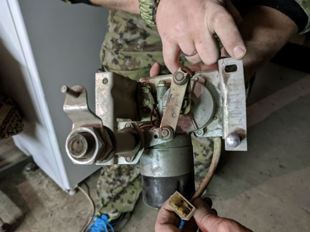

Mitrich Опубликовано 17 марта, 2021 Опубликовано 17 марта, 2021 (изменено) 22 минуты назад, Юнга сказал: Нужно перегонять за один раз по методу @POLE , тогда этих проблем не будет(у меня нет). Или колона или ММЦ- выбирай . Ну так я и строю в данный момент времени аппарат "мечты" с перегоном в один проход По перистальтике однозначно буду делать насос. По твоим эскизам. Вопрос по необходимости моторредуктора именно от Волги или Москвича. Имею в наличии от какой то иномарки, Хонды или Тойоты, не помню уже. Так же нашел от какого то советского грузовика что ли, не определил ещё Изменено 17 марта, 2021 пользователем Mitrich 1

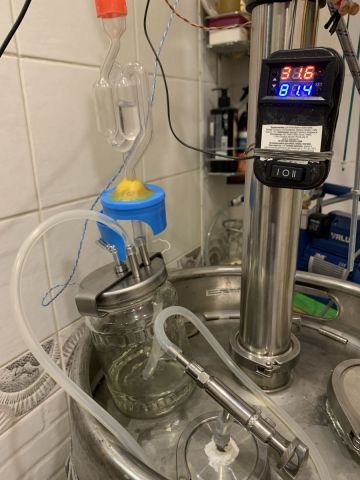

Олег6 Опубликовано 17 марта, 2021 Опубликовано 17 марта, 2021 (изменено) Забор воздуха на барботирование через спирт 2 раза Изменено 17 марта, 2021 пользователем Олег6
Олег6 Опубликовано 17 марта, 2021 Опубликовано 17 марта, 2021 21 минуту назад, Юнга сказал: Бедный вакуумный насос - мне его жаль да, мне тоже. Заказал за 2.5тр маленький мембранник 2 часа назад, Mitrich сказал: При втором дробном перегоне СС разбавляю до 28 (орентируюсь на оптимальные коэффициенты ректификации для СС при АТМОСФЕРНОМ давлении ибо другой инфы нет) В приёмной ёмкости получаю около 72 Вот тут проявляются некоторые проблемы из за отсутствия уловителя паров. При работе на 8кПа приёмная ёмкость вообще кипит. Поднимаюсь до 10-15-20 кПа (по настроению). Тем не менее в масле насоса после второго дробного перегона много жидкостей (спирта?воды?) Вода охлаждения была 10С? А деф какой у тебя, я забыл. Возможно, деф недостаточно эффективный, и даже на воде 10С не успевают крепкие пары осесть.
