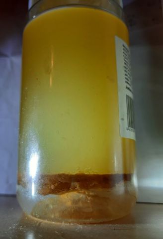

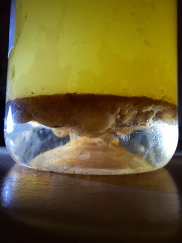

Олег6 Опубликовано 15 марта, 2021 Опубликовано 15 марта, 2021 Слил масло из вакуумного насоса. Внизу прозрачная жидкость вроде вода, не спирт. Коричневая взвесь - не знаю что.
Юнга Опубликовано 15 марта, 2021 Опубликовано 15 марта, 2021 (изменено) 13 минут назад, Олег6 сказал: Коричневая взвесь - не знаю что. Может быть ржавчина, а может быть частички текстолита(если пластины у насоса из текстолита). Изменено 15 марта, 2021 пользователем Юнга
Mitrich Опубликовано 15 марта, 2021 Опубликовано 15 марта, 2021 @Олег6 я, когда меняю масло(стараюсь почаще - раз в пару тройку перегонов), часто вижу там черные вкрапления. Подразумеваю, что это от уплотнительных пластин. Ну и некую жидкость, плотнее масла (вода? спирт?) молочно-коричневого цвета.
Юнга Опубликовано 15 марта, 2021 Опубликовано 15 марта, 2021 (изменено) Я для слива масла использую цилиндрическую ёмкость с коническим дном - пластиковую бутылку с отрезанным дном, перевёрнутую вверх ногами. При этом в пробку бутылки воткнул иглу и трубку с зажимом Гофмана(от капельницы) - сливаю сначала снизу отстоявшуюся жидкость, потом фильтрую масло через воронку с салфеткой, а потом сушу в духовке. Изменено 15 марта, 2021 пользователем Юнга 1
Luck2071 Опубликовано 15 марта, 2021 Опубликовано 15 марта, 2021 (изменено) 2 часа назад, Юнга сказал: Я так понял, что если в куб с густым затором напихать спиралей из нержавейки и силиконовых трубок при перегонке под вакуумом, то можно победить взрывное кипение? Нет, я о другом, это не для браги вообще, а для пара это просто НПГ - Непрерывный Паро Генератор. Просто предложил один из способ избежать взрывного кипения при перегонки СС в вакууме и все, силиконовые трубки там вообще не нужны, сам принцип закрытия тэна спиралями из нержавейки, а все остальное это уже другая тема. Изменено 15 марта, 2021 пользователем Luck2071 1
POLE Опубликовано 16 марта, 2021 Автор Опубликовано 16 марта, 2021 10 часов назад, Олег6 сказал: Коричневая взвесь - не знаю что. ржавчина. Один наш коллега использует простую ловушку. В пустой куб из кастрюли помещает замороженные пластиковые бутылки с водой и ставит ее как ресивер перед масл вак насосом. Масло чистое. 2 2
