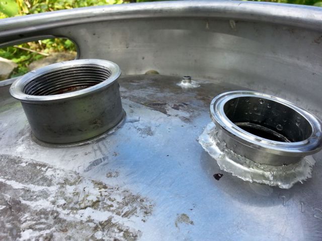

Олег6 Опубликовано 27 августа, 2020 Опубликовано 27 августа, 2020 (изменено) 14.08.2020 в 21:00, POLE сказал: 14.08.2020 в 19:32, Олег6 сказал: Планировал врезать в верх кеги бочонок 1/2" или 3/4 и через него вставлять пвх трубку слива/залива. Посоветую вварить двухдюймовый кламп. Это лучше резьбы. Сам таким пользуюсь Припаял. Удобно. Спасибо за совет. Столько я уже всего напаял, а технология меня не слушается. Идеально подготовил поверхности. Идеально облудил. Помыл. Запаял, шов идеально ровный, красивый. Старался лишнюю температуру феном не наводить. Все швы формировал жидкой ванночкой, одновременно где-то 3-4см шва жидкие. Детали зафикисрованы жестко, ничего не дергается. Поверхность выставлено максимально горизонтально. Остывает медленно. Иии Травит. 5 раз надувал-пускал пузыри-допаивал. Шов уже не такой стал красивый. Не понимаю, что я делаю не так. Изменено 27 августа, 2020 пользователем Олег6
dim65 Опубликовано 27 августа, 2020 Опубликовано 27 августа, 2020 @Олег6 1. Поменять припой 2. Поменять флюс
Rudy Опубликовано 27 августа, 2020 Опубликовано 27 августа, 2020 (изменено) 22 часа назад, moroz-85 сказал: не нашел, кроме как придраться к левому штуцеру подачи ПТН снизу, непонятно почему подача там нужна, улетает он штоль через кондесатор собственный Ну, для начала, на рисунке показан только тракт ПТН, рабочий пар проходит только внутри трубок и, как справедливо заметил dim65, с ПТН не пересекается. И под конденсатором понимается именно конденсатор ПТН. 1. В верхний и нижний патрубки справа подается (именно подается, а не вытекает) флегма из конденсатора (ПТН). Это как? Уж либо подается в верхний, стекает по трубкам и вытекает из нижнего - куда?? Но нарисована именно подача в оба патрубка 2. А есть еще и левый патрубок, на котором написано - "подача теплоносителя", т.е. ПТН. Но стрелок там две, т.е. и подается и вытекает и именно жидкость, стрелки пара прерывистые. Это что, поток жидкости в обоих направлениях? И, заметим, что объем-то общий. Таким образом ПТН подается во все три патрубка и, возможно (но невозможно), вытекает из одного. В один и тот же объем. Изумительная иллюстрация работы ЛИНАС. Делайте именно так и будет вам счастье. А вот теперь вопрос. На хрена нам ДВА теплоносителя и ДВА тракта? У нас есть возвратная флегма и она является прекрасным теплоносителем - в стандартной колонне она замечательно справляется с этой ролью. Подаем ее в правый верхний патрубок, Она стекает по наружной части трубок частично испаряясь. Та ее часть, которая не испарилась стекает через правый нижний патрубок обратно в бак. А для удаления образовавшихся паров - сверлим в верхней пластине большую дыру. Пар выходя из нее смешивается с паром из основных трубок и идет в общий конденсатор (дефлегматор). Следует отметить, что, в правильной конструкции, крепость этого пара будет практически равной крепости основного пара из трубок. Часть образующегося конденсата после делителя флегмы (ФЧ) стекает в правый верхний патрубок как возвратная флегма. Левый нижний патрубок убираем. И никаких ДВУХ трактов и все замечательно работает. Изменено 27 августа, 2020 пользователем Rudy
Олег6 Опубликовано 27 августа, 2020 Опубликовано 27 августа, 2020 4 часа назад, dim65 сказал: 1. Поменять припой 2. Поменять флюс прочитал 4 страницы как паять нержу на хд. Заказл Флюс для пайки Ф-38Н, ортофосфорная с добавками, разъедает оксидную пленку даже на люмине. Будем посмотреть. Пытался понять, как где происходит непропай, такое ощущение, что ранее нанесенный при лужении тонкий слой припоя, при дальнейшей пайке формирует оксидный слой, и несмотря на то, что олово сверху донизу жидкое (и первый слой лужения и второй слой пайки), между ними остается слой оксида, который дает потом щель. Либо сам тонкий слой лужения выгорает, превращаясь вместо хорошого липкого слоя для последующего паяния, в оксидную пленку, и сверху вроде олово мдеально легло, а под ним реально непропай. Почему первый слой олова дает оксидную пленку - вопрос. Не чистить же его и лудить второй раз, третий.. Сильно вроде не грею при пайке
moroz-85 Опубликовано 27 августа, 2020 Опубликовано 27 августа, 2020 2 часа назад, Rudy сказал: именно подается, а не вытекает Я думаю, что в промышленных установках если не все, то многое подаётся насосом. Если например, конденсатор расположен ниже этих самых патрубков. 2 часа назад, Rudy сказал: Но нарисована именно подача в оба патрубка При подаче справа сверху, спустившись по Трубкам вниз, ПТН уже будет иметь более высокую температуру кипения, а при одновременной подаче внизу справа- среднюю между двумя, но более низкую, чем, если бы подача была только сверху. Поэтому на рисунке на нижней тарелке обозначен кипящий слой. 2 часа назад, Rudy сказал: Это что, поток жидкости в обоих направлениях? Меня вот это тоже смущает. Кроме как на большом диаметре обеспечить равномерный переток - ничего на ум не приходит.
den45 Опубликовано 27 августа, 2020 Опубликовано 27 августа, 2020 2 часа назад, Олег6 сказал: прочитал 4 страницы как паять нержу на хд. Заказл Флюс для пайки Ф-38Н Может всёже на твёрдый серебряный перейти? А на мягком мне кажется паяльником электрическим как то по лучше получается,чем феном или горелкой.
