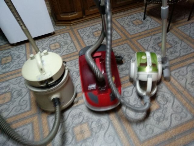

Юнга Опубликовано 2 августа, 2020 Опубликовано 2 августа, 2020 (изменено) 13 часов назад, Олег6 сказал: С учетом какая у вас с семье духовка, странно, что на пылесосе у вас поролон. Я человек немолодой и пылесосы у меня есть всякие(накопил). Rowenta(слева)- для очистки воздуха используется циклон +тканевый многоразовый фильтр- работает отлично до сих пор; Thomas (по центру)- с поролоновыми фильтрами-работает отлично(фильтры приходится менять); LG - применяется вихревой фильтр и бумажный фильтр(hepa)- работает отлично, большой разницы в степени очистки воздуха я не замечаю, но самый производительный и неубиваемый - Rowenta, работает с 1995 года. По части сушки вакуумного масла - пользуюсь духовкой Hansa(когда жена не видит) -рекомендую. Изменено 3 августа, 2020 пользователем POLE
Юнга Опубликовано 2 августа, 2020 Опубликовано 2 августа, 2020 (изменено) Можно удалять выставку бытовой техники, но принципы очистки воздуха которые в ней используются, можно и нужно применить для очистки выхлопа из масляного вакуумного насоса. Изменено 3 августа, 2020 пользователем POLE

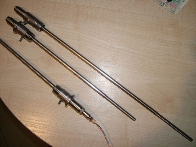

Юнга Опубликовано 5 августа, 2020 Опубликовано 5 августа, 2020 (изменено) 15 часов назад, EVlzh69 сказал: Вопрос : на какой высоте от дна организовать замер температуры, если куб - цилиндр высотой 50 см. + сферическое дно У меня датчик температуры расположен на расстоянии 20мм от дна куба в качестве гильзы под датчик использую гибкую подводку(D=12мм L=500мм) из н/ж гофры, один край заглушил. Ставил датчик и в паровой зоне, но остановился на варианте - датчик у дна. Изменено 5 августа, 2020 пользователем Юнга
EVlzh69 Опубликовано 5 августа, 2020 Опубликовано 5 августа, 2020 @Юнга а почему именно у дна ? может 15 - 20 см. от дна правильнее будет ?
Юнга Опубликовано 5 августа, 2020 Опубликовано 5 августа, 2020 Только что, EVlzh69 сказал: а почему именно у дна ? может 15 - 20 см. от дна правильнее будет ? У меня датчик температуры, расположенный у дна куба управляет ТЭНом в водяной рубашке, есть ещё датчик в водяной рубашке(показывающий) для контроля залётов по температуре. Когда управляющий датчик был в паровой зоне куба, то было то о чём выше писал Rudy, показывал х.е.з и управлял так же, в общем принял ничем не обоснованное решение опустить поближе к дну и не жалею. Управление отбором(перистальтическим насосом) у меня осуществляется по температуре паров на входе в конденсатор. Сейчас отбираю по методу Pole: сначала прямотоком без укрепления до 40%, а потом с укреплением - пришёл к выводу, что для отбора без укрепления нужно делать автоматику для контроля уровня дистиллята в трубке отбора, но не могу попасть в связи с карантином в Украину, чтобы купить оптическое реле уровня(Pole ссылку давал). Приходится шаманить - подбирать мощность нагрева и скорость отбора на перистальтике
makh Опубликовано 6 августа, 2020 Опубликовано 6 августа, 2020 Было волновал вопрос "глубины" установки градусника -- думалось мне, что 30-40 см воды таки поднимут давление в точке измерения, и измеряемую температуру соответственно. Проверил, засунул в котел два градусника -- один родной, сантиметров пять от дна, а второй такой же, только короткий, от куба 30-ки, погруженный сантиметров на пять в воду.. Вскипятил -- градусники (калиброванные Si7051, с максимальной погрешностью 0.1 цельсия) показывали в пределах шума одинаковую цифру. Как с включенной мешалкой, так и без оной. ИМХО, надо опускать чем глубже, чтоб до конца процесса был в жидкости. 2 1
EVlzh69 Опубликовано 6 августа, 2020 Опубликовано 6 августа, 2020 (изменено) 11 часов назад, EVlzh69 сказал: - замер t на максимальной высоте от дна, но при этом что бы датчик всегда был ниже уровня жидкости в кубе ? 4 часа назад, makh сказал: Вскипятил -- градусники (калиброванные Si7051, с максимальной погрешностью 0.1 цельсия) показывали в пределах шума одинаковую цифру. Как с включенной мешалкой, так и без оной. ИМХО, надо опускать чем глубже, чтоб до конца процесса был в жидкости. Именно это и интересовало, будет ли разница на разной глубине. Спасибо большое !!! посмотрел старую ссылку на насос "Кратон" - блин, 7500 уже с доставкой Наверно не удержусь, возьму второй. помню 223 продавал насос за 16000 руб, и я чуть не купил. . Изменено 6 августа, 2020 пользователем EVlzh69
