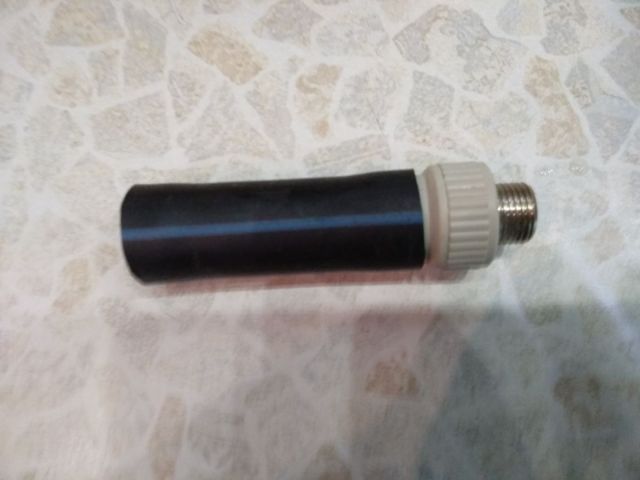

Олег6 Опубликовано 9 июня, 2020 Опубликовано 9 июня, 2020 31.05.2020 в 20:07, POLE сказал: 31.05.2020 в 18:50, Олег6 сказал: НЗ клапан греется (даже с лампочкой последовательно), будучи постоянно открытым. ШИМ здесь как бы ни к чему. Имеет ли смысл делать байпасс клапану, чтобы головы пускать мимо клапана? Все проще когда используешь трехходовой клапан. Катушка особо не греется, да и вынесена из зоны движения флегмы. Никакие байпасы не нужны. тестировал этот клапан без жидкости с последовательно включенной галогенкой 12в 10вт. Включается и держит уверенно. За 20мин включенная катушка нагревается - рука не терпит - т.е. 70цельсия. Думаю сделать такую схему работы клапана, чтобы он был включен только на слив в ммц. Попробую еще лампочку 5вт..

POLE Опубликовано 10 июня, 2020 Автор Опубликовано 10 июня, 2020 9 часов назад, Олег6 сказал: сделать такую схему работы клапана, чтобы он был включен только на слив в ммц. Попробую еще лампочку 5вт.. На старт/стопе моей РК стоит проточный клапан 220В до доохладителя. Через него льется теплый спирт. Еще и катушка греется. Охлаждение катушки сделал просто - включил последовательно лампочку накаливания на 15Вт, а к катушке клапана прикрепил радиатор из алюминиевого уголка. Лампочка сигнализирует о включении и выключении + ограничивает ток. Радиатор отводит остаточное тепло. К такому трехходовому клапану приделывал вентилятор охлаждения на 12 В на мощной алюминиевом креплении. При включении клапана, включался вентилятор. Недостаток в том, что маломощные импульсные 12В источники питания не тянут катушку клапана. Сейчас стоит просто радиатор из алюминиевого уголка.
