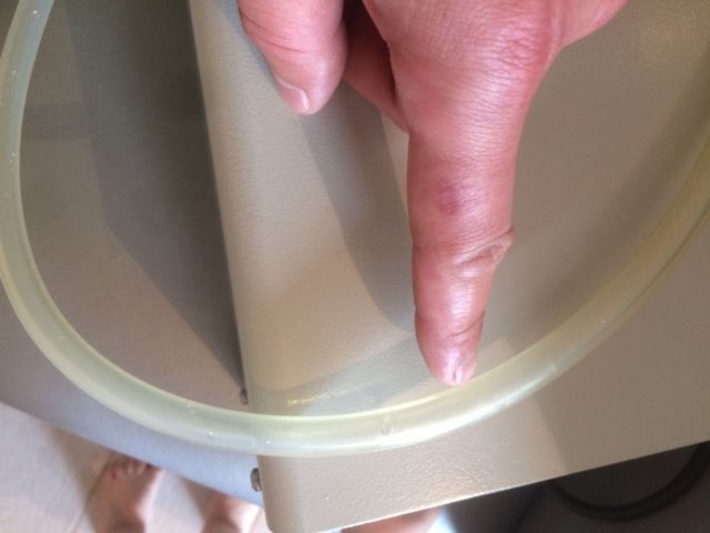

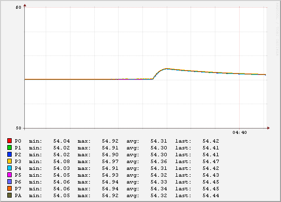

А вот тут секунд 10-12 подержался за шприц ладошкой:
Поделиться сообщением
Ссылка на сообщение
Поделиться на других сайтах
@makh вполне возможно, что остывание виновато, надо обратить внимание на такие обстоятельства. Как косвенное подтверждение: на силиконовых трубках такого не видел, а наблюдал на пвх. Пвх кажется  гораздо более теплоемкий и теплопроводный.

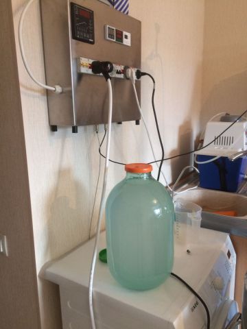

После того, как крышку на банку (ресивер) прижал здесь, и перешел на пвх трубки, натекания исчезли. Пока долго не мерил, за 4 часа - 0.
Так что, люди, не используйте самоприжимные крышки, делайте к ним доп прижим.

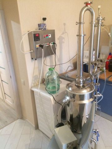

@POLE , на схеме над шлюзом "газоотделитель". В объяснениях к схеме ВД ты писал, что над шлюзом необходимо обеспечить накопление жидкости для открытия клапана. Кажется, в трубке от конденсатора (клапана) до шлюза наберется достаточно жидкости, чтобы открыть клапан.  Плюс, название "газоотделитель" намекает о другом. Так ли нужен этот элемент?
Ссылка на сообщение
16 минут назад, Олег6 сказал:
газоотделитель ставлю потому что дистиллят течет неравномерно с пузырьками. В этом устройстве он накапливается, когда шлюз сливается, а пузырьки пара  по обратной линии уходят в конденсатор. Плюс я в нем ставлю фильтр тонкой очистки, чтобы частички не попадали в клапана и они не травили.
Если у тебя трубки толстые, а дистиллят сливается не перекрывая поперечного сечения трубок, то возможно газоотделитель не нужен.

25.05.2020 в 23:09, POLE сказал:
Газоотделитель - тоже маленькая стопка? внутрь бумажный фильтр для кофе?
Ссылка на сообщение
1 час назад, Олег6 сказал:
 можно  из стеклянного или  нержового стакана. Можно из диоптра. У меня они разные и все работают.
 нет. Лучше мелкую сетку из нержавейки или капроновую.

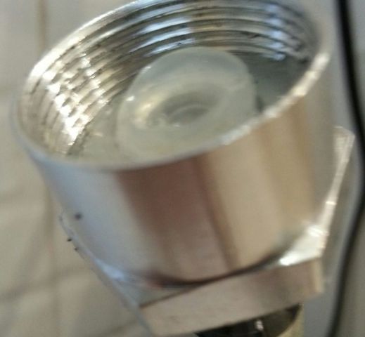

По поводу травящих клапанов (алюминиевый, топливный, с пружинкой).
На линии продукта родная резиновая "мембрана" меняется на силиконовую. Особо толстую поставить нельзя, т.к. конструкция не позволяет - потпирающая мебрану пружинка слишком сжимается. 1,5-2мм макс. Вот как такая шайба деформируется разряжением - превращается в полусферу. Толщина уменьшается. Прилегание ксиликона к  внутренним стенкам  штуцера клапана  маленькое.  И через прилегание, и через силикон, травит. Поскольку площадь небольшая - поток небольшой.
Можно попробовать сделать шайбу из фторопласта, он будет меньше прогибаться и меньше пропускать через себя. Также, можно подточить конец штуцера, на котором лежит шайба, в форму полусферы, чтобы прилегание было лучше.

5 часов назад, Олег6 сказал:
не будет плотного прилегания.
Для этого надо применить вакуумную резину. Тоже задумываюсь как ее заиметь, как пластину для прокладок и как трубки.

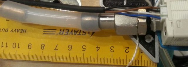

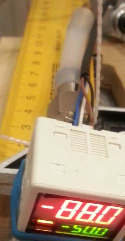

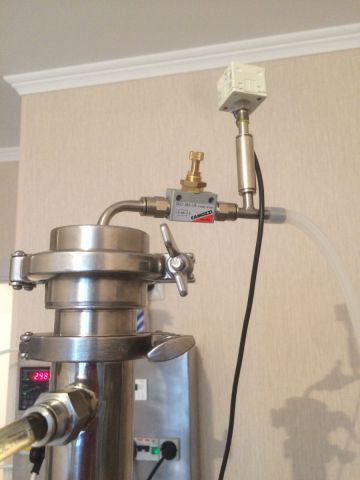

Верящим в силикон.
Трубка 5х3. Справа датчик со штуцером сточенным в оливку, слева латунная сплошная втулка.
Натекает 0,15кпа в минуту.
20200604_221801-1.thumb.jpg.8c25012c9af15cf1ca9d9ef98d71fe64.jpg    20200604_221818-1.thumb.jpg.b655c3f3c182dc00b0d2ec1691d83c72.jpg
Ссылка на сообщение
40 минут назад, Олег6 сказал:
Верящим в силикон.
Я бы для убедительности приложил бы ещё и угробленный датчик относительного давления  и заодно перед фирмой Panasonic можно было бы извинится -досталось ей от тебя:mosking:
