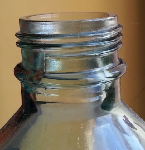

Олег6 Опубликовано 7 мая, 2020 Опубликовано 7 мая, 2020 20 часов назад, Юнга сказал: Сфотографируй бутыль и выложи фото, что бы было понятно какая горловина у бутыли.

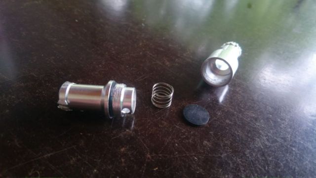

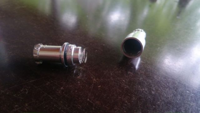

EVlzh69 Опубликовано 7 мая, 2020 Опубликовано 7 мая, 2020 (изменено) сегодня получил новый клапан, попробовал раскрутить, вот : очень туго, но мы не привыкли отступать ), видимо собирался путём нагревания правой части. клапан интересный закажу ещё. ссылка Изменено 7 мая, 2020 пользователем EVlzh69 1
Юнга Опубликовано 7 мая, 2020 Опубликовано 7 мая, 2020 (изменено) Только что, EVlzh69 сказал: сегодня получил новый клапан, попробовал раскрутить, вот Просто и со вкусом - ничего лишнего, будем надеяться, что не дорого Изменено 7 мая, 2020 пользователем Юнга
POLE Опубликовано 7 мая, 2020 Автор Опубликовано 7 мая, 2020 6 минут назад, EVlzh69 сказал: новый клапан какое у него давление открытия?
EVlzh69 Опубликовано 7 мая, 2020 Опубликовано 7 мая, 2020 @POLE пружинки очень похожи на те что уже использую и размером и упругостью. но у этого клапана слабых мест меньше. правда он дороже.
POLE Опубликовано 7 мая, 2020 Автор Опубликовано 7 мая, 2020 1 минуту назад, EVlzh69 сказал: у этого клапана слабых мест меньше. правда он дороже. если он неразборный (судя по фото), уплотнительная шайба резина, а не силикон, давление открытия такое же, то чем он лучше старых - разборных?
EVlzh69 Опубликовано 7 мая, 2020 Опубликовано 7 мая, 2020 Только что, POLE сказал: то чем он лучше старых - разборных? на прежних клапанах проблемы с герметичностью, на обновлённой версии резинка уплотнения корпуса получше, но там есть возможность соскальзывания запирающей резинки со своего места. На прежних клапанах трубка одевается на ёршик, и не всегда есть возможность сточить его на токарке.

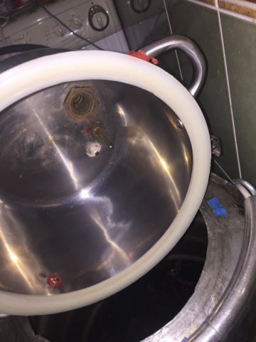

Предбанник Опубликовано 8 мая, 2020 Опубликовано 8 мая, 2020 Сейчас куб у меня выглядит так. прокладка на кастрюле.

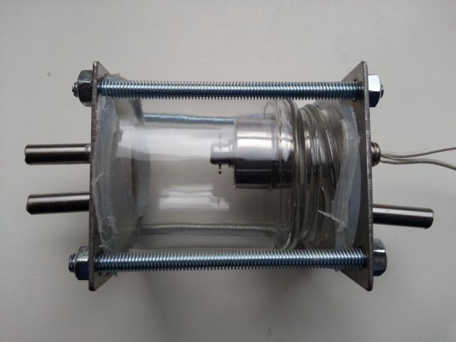

Олег6 Опубликовано 8 мая, 2020 Опубликовано 8 мая, 2020 Корпус шлюза готов. Может кому будет полезно: Банки/бутылки режутся только таким методом: одиночный! порез стеклорезом по окружности, трескаем раскаленной нихромовой проволокой по окружности на порезе. Остальные методы - много брака. @Юнга ранее показывал свою технологичную реализацию этого метода. Мне показалось, что ролики устраивать - это слишком (практика подтвердила). Нихромовую проволоку на обоих концах лучше цеплять к пружинкам: при нагреве проволока расширяется и сползает с пореза. Крепить ал скотчем наполовину нивелирует проблему. Проволоку брать потолще, или тонкую скручивать в жгут. Тонкая быстро перегорает. Чтобы проволока не перегорала в местах, где с неё не снимается тепло, где она уходит от бутылки к контактам, на проволоку в этих местах класть "теплоотвод" - отрезки люминя или меди. Торец банки легко долго шлифуется зерном 40. Если сильно прижимать - идут сколы. Чтобы не было сколов, использовать зерно 60 и выше, но существенно дольше. Обязательно поливать, иначе перегрев и сколы, и идет трещина. Бутылка повыше, трубочка, гофман - всё у нас есть для полива. Прокладки отливал под вакуумом. Использовал бак, который раньше показывал, налил в него воды 3/4 (чтобы лишнее не откачивать), на дно поставил друг на друга стеклянные банки наполненные водой, на верхней крыше уже форму ставил. На стекле отливать - зеркальная поверхность получается. Бортики - из герметика, пластилина, воска. Пока не понял, как обеспечить идеальную горизонтальность отливочного стекла, чтобы прокладка была идеальной единой толщины: уровень внутрь бака не засунешь, покупать карманный только для этого дела не хочется. Сначала ставил отливочное стекло на плавающую в воде банку, наполовину наполненную водой. Надеялся, что банка автоматом ловит горизонт. Банка то выравнивается идеально, но когда на её крышу ставишь стекло, она чуть кренится, и этот крен не отловишь внутри бака.

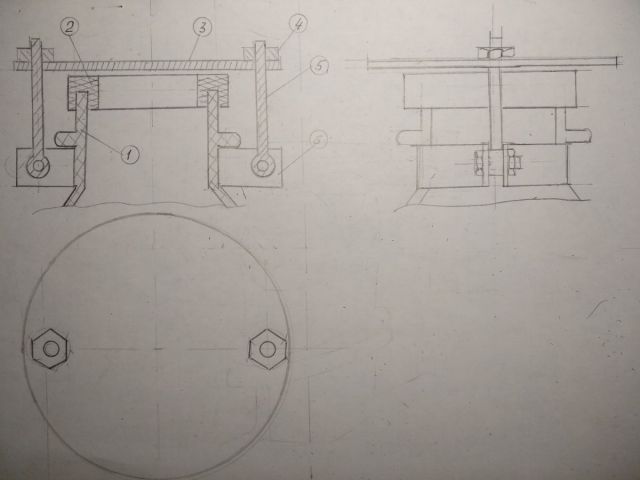

Юнга Опубликовано 8 мая, 2020 Опубликовано 8 мая, 2020 6 часов назад, Олег6 сказал: Пока не понял, как обеспечить идеальную горизонтальность отливочного стекла, чтобы прокладка была идеальной единой толщины Присмотрись к форме прокладки, которую я нарисовал на эскизе для крышки бутыли. Я такие прокладки изготавливал для своей колоны. Прокладка надевается на стенки стеклянного цилиндра на глубину 3 мм, толщина подошвы прокладки 3мм. Все неровности поверхности стекла нивелируются такой прокладкой, торцы стеклянного цилиндра после резки я обрабатывал на ленточно шлифовальной ручной машинке(зерно260). Прокладка уплотняет соединение по двум поверхностям - по окружности цилиндра и по торцу. Если заинтересует вопрос как изготовить - расскажу.
