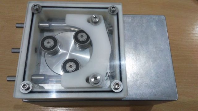

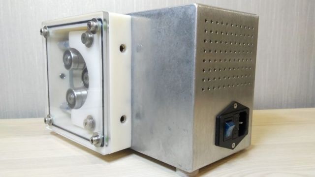

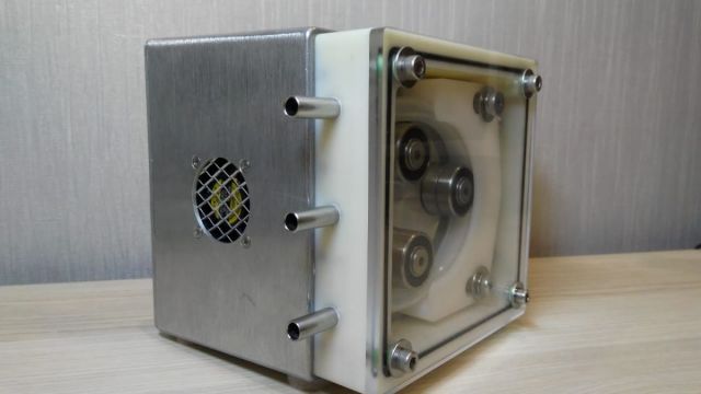

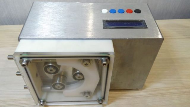

Maverick2005 Опубликовано 25 декабря, 2019 Опубликовано 25 декабря, 2019 (изменено) Дима с ХД скоро начнет выпускать вакуумные насосы, если это кому интересно)) до 100л/час на шаговом двигателе, плюс доделать должен внешнее управление первый образец на фото Изменено 25 декабря, 2019 пользователем Maverick2005 3 1 Нержавеющая фурнитура,поставки из Новосибирска Стабилизированный регулятор мощности РМВ-К (Представительство в г.Новосибирск)
Юнга Опубликовано 25 декабря, 2019 Опубликовано 25 декабря, 2019 Maverick2005, 2 часа назад, Maverick2005 сказал: до 100л/час на шаговом двигателе На вид классный, но 100л/час- це занадто(слишком много) ;)). А может у кого то и есть вакуумные установки с такой производительностью?
POLE Опубликовано 25 декабря, 2019 Автор Опубликовано 25 декабря, 2019 3 часа назад, Maverick2005 сказал: до 100л/час это много. Для ВД нужно на отбор голов (около 5-10мл/мин) и для дистиллята (до 1,5-2 л/час). 3 часа назад, Maverick2005 сказал: на шаговом двигателе, плюс доделать должен внешнее управление это сильно удорожает устройство. Возможно оправдано будет только для дистанционного управления. По идее достаточно обычного шима и небольшого перист. насоса. Еще проще это управление отбором по уровню наполнения и опорожнения определенного объема (диоптр + поплавковый уровнемер). У меня так автоматический вак.шлюз сделан. Но вак.перист насос интереснне в плане отбора голов. Иожно точнее делать фракционный отбор, чем при авт.вак.шлюзе.

Юнга Опубликовано 25 декабря, 2019 Опубликовано 25 декабря, 2019 POLE, 6 минут назад, POLE сказал: По идее достаточно обычного шима и небольшого перист. насоса. Еще проще это управление отбором по уровню наполнения и опорожнения определенного объема (диоптр + поплавковый уровнемер). У меня так автоматический вак.шлюз сделан. Я на своём самодельном перистальтическом насосе использую привод стеклоочистителя от автомобиля "Москвич"(и на УАЗе такой же), копеечный китайский ШИМ-регулятор - мах производительность 3л/час, хватает. Управляет насосом термореле(старт-стоп) на входе в дефлегматор. Я смотрю на ваши мучения со шлюзами, клапанами и прочими ухищрениями и не понимаю почему вы идете по этому пути? Себестоимость изготовления такого насоса меньше 5000рублей, это не сравнимо с остальными затратами в нашем деле, зато удобства от его применения трудно переоценить! 1
