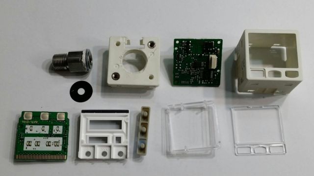

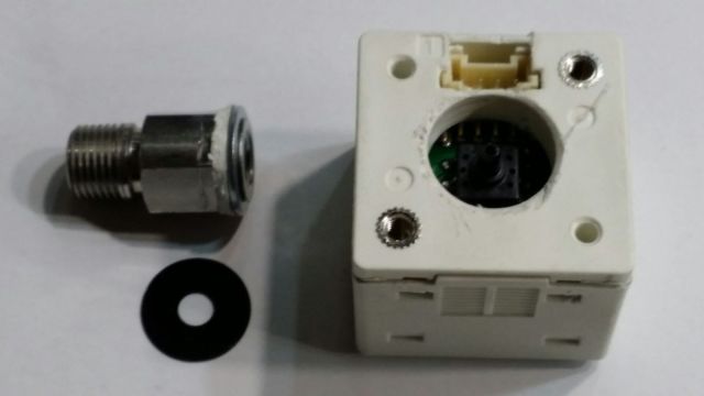

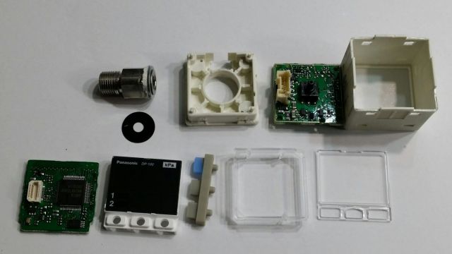

Юнга Опубликовано 18 ноября, 2019 Опубликовано 18 ноября, 2019 Никто не пробовал на контроллерах относительного давления глушить патрубок связи с атмосферой? Нутром чую, что в этом случае он прекратит зависеть от атмосферного давления? Может я не прав... Завтра попробую.
POLE Опубликовано 18 ноября, 2019 Автор Опубликовано 18 ноября, 2019 35 минут назад, Юнга сказал: не пробовал на контроллерах относительного давления глушить патрубок связи с атмосферой? интересно как это. Датчик без второго патрубка. Вот фото вскрытого панасоника (Котище вскрывал) аналогичной конструкции.
Юнга Опубликовано 18 ноября, 2019 Опубликовано 18 ноября, 2019 POLE, 7 минут назад, POLE сказал: интересно как это. Датчик без второго патрубка Дело в том что корпус camozzi имеет второй патрубок, в "Инструкции..." раздел "Тип запасных деталей/размерный чертёж в п.4)вспомогательное приспособление(инструкцию я выложил) - изображён патрубок с фильтром на конце(трубочка 3мм диаметр), который надевается на имеющийся на корпусе реле штуцер(для защиты от пыли) - я его и имел ввиду. В крайнем случае при помощи силикона попробовать заизолировать корпус или поместить реле в герметичный прозрачный корпус(как вариант), а может это и не вариант? Надо пробовать
POLE Опубликовано 18 ноября, 2019 Автор Опубликовано 18 ноября, 2019 12 минут назад, Юнга сказал: при помощи силикона попробовать заизолировать корпус тогда лучше эпоксидной смолой. 13 минут назад, Юнга сказал: поместить реле в герметичный прозрачный корпус вариант. Только стенки должны быть жесткими.
