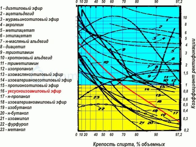

Naruto Опубликовано 6 февраля, 2022 Опубликовано 6 февраля, 2022 (изменено) @firt я наблюдаю совсем другое, при чем тут слив в куб? Куб это-то же тарелка по сути первая, вся система это по сути колонна, просто куб имеет гораздо большую ёмкость и соответственно удерживающую способность, я затем и увеличил высоту ФЛЕГМЫ на 1 тарелке, что бы отбор не влиял на ее работу. Смотри на таблицу сделанную Александром, наглядно видно как концентрируются примеси, я то же полагал что концентрация сивух на второй и третьей будет такая же или близкая к 1 ой, но нет, все же крект пониженный работает уже после первой и смысл сливать ссж с более низкой концентрацией вредных примесей? Ничего кроме ещё больших потерь спирта это не даст. К моменту как будет отобранно 2/3 спирта из куба в принципе можно прекращать отбор с 1 тарелки или уменьшить отбор с нее. В общем вот этой возможностью настроить по трем границам температуры отбор с суо, возможно сделать хитрый отбор сначало мало, потом больше (сивухи и убираем) а потом меньше (подпучкаем оксиметилфурфурол, но опять же в разумных пределах). 17 минут назад, firt сказал: него крепкая навалка из-за чего точка концентрации сразу на первой тарелке. Почему я и предлагаю уменьшить навалку в кубе. Перегон 24 градусного см показал такую же картину, самая сивушная 1 тарекла , тут только ещё более увеличится концентрация сивух сразу и и ацетат там же в основном будет висеть сначала и оттуда по нарастающей пробираться выше. 37 минут назад, Stazzzero сказал: . Это логично. Я же отбирал с 2 тарекли, правда не постоянно, а периодически сливая, нифига Иацетат это не удержало, так же дюшеса нагнал как и в образцах что на Гх. Так что слив стареклок на которых концентрация падает менее эффективна, ставь на 1 тарелку. Отбор установи в 5 раз меньше чем с "продуктовой" (только в реальном объеме, а не времени открытия клапанов, клапанами пропорцию выставить периодичностью плохо получается, надо подбирать измеряя отбор секундомером и мерным стаканом параметры) и посмотришь на результат. Изменено 6 февраля, 2022 пользователем Naruto 1

Naruto Опубликовано 6 февраля, 2022 Опубликовано 6 февраля, 2022 (изменено) 2 часа назад, firt сказал: В идеале, по моему мнению, подобрать для конкретной колонны навалку. Стабилизация отбор голов и в тоже Ты пойми поведение крект иАцетата похоже на сивухи, только график смещен к точке перехода 1 ближе к 70 гр крепости, а у сивух ближе к 50. Посему он чуть впереди идёт, к дальше ведёт себя также крект падает и выше тарекли на которой крепость больше 70 уже не концентрируется , те это первая тарелка по любому, разве, что если в куб налить совсем ждикий сырец, что бы на первой тарелке было меньше 70 гр, тогда в теории Иацетат будет больше всего на 2 тарелке, а сивух на первой. Как то так. @Daniil было бы полезно провести работу по получению чистых примесей и приготовлении раствора с их концентрации в растворе с спиртом , в составе - спирт примесь скажем так в средних концентрация как в сырце, с целью описания органолептики приносимой в спирт каждой... Как тебе задачка ? @firt смотри на график , Александр, любезно выделил красным Иацетат, а то глаза сломашеь, ну линии сивух смещены левее .. Заливать же слабую навалку в колонну для того что бы отделить Иацетат от сивух а как то не вижу смысла... Можно так из за энантов постараться, но их вменяемый график крект я не в встречал, что бы вот найти разницу с сивухами и попробовать отделить Можно конечно самому попробовать путем отправки на анализы проб основанных на разной крепости сырца в кубе... И сделать таких надо чем больше тем лучше, а каждый стоит 10 к рублей:). Изменено 6 февраля, 2022 пользователем Naruto 2
firt Опубликовано 6 февраля, 2022 Опубликовано 6 февраля, 2022 2 минуты назад, Naruto сказал: разве что если в куб налить совсем ждиктц сырец что бы на первой тарелке было меньше 60 гр, тогда в теории Иацетат будет больше всего на 2 тарелке, а сивух на первой Именно это я и предлагаю. Куб то может и тарелка в каком то смысле, но ты вдумайся, о чем я говорю. Пока идёт отбор голов, за счёт слабой навалки у тебя в 3 раза быстрее примесь выйдет в колонну, и мы ее удаляем, пока головы отбираешь, а потом уже берег тело на повышенной скорости, сохраняя вкусняшки. А если навалка большая, примесь циркулирует между первой тарелкой и кубом, размазываясь по времени. Я понимаю что объем теряется при низкоспиртуозной навалка, а что делать.
Naruto Опубликовано 6 февраля, 2022 Опубликовано 6 февраля, 2022 (изменено) 49 минут назад, firt сказал: Пока идёт отбор голов, за счёт слабой навалки у тебя в 3 раза быстрее примесь выйдет в колонну, и мы ее Примесь будет выходить в абсолютном времени дольше хоть и крект ее выше , пожалуйста не надо со мной общаться в ключе "вдумайся", сам вдумайся, что примесь выходит со спиртом, а спирта из слабой навалки за единицу времени испаряется Кратно меньше чем из крепокой. Я тебя услышал и пока, я вижу с твоей стороны недопонимание физики процесса. Изменено 6 февраля, 2022 пользователем Naruto
firt Опубликовано 6 февраля, 2022 Опубликовано 6 февраля, 2022 23 минуты назад, Naruto сказал: примесь выходит со спиртом А вот тут ты ошибаешься как раз. Крект как раз говорит о том что при слабой навалке примесь выходит гораздо быстрее чем спирт. Если в кубе низкоспиртуозный сырец, и достаточная удерживающая способность в колонне, то все примеси можно вогнать в трубу. При этом в кубе останется мизер от их количества. Ну и хвосты.
Naruto Опубликовано 6 февраля, 2022 Опубликовано 6 февраля, 2022 Только что, firt сказал: Крект как раз говорит о том что при слабой навалке примесь выходит гораздо быстрее чем спирт. Друг ну услышали тебя, можешь дальше не топить ... Не считай себя умней других пожалуйста, мне твои советы пользы на данный момент не несут.

Naruto Опубликовано 6 февраля, 2022 Опубликовано 6 февраля, 2022 (изменено) 1 час назад, firt сказал: А поговорить Я всё понял что ты про КРЕКТ мне сивух в низкой спиртуозной навалке рассказываешь и твой посыл отобрать их первыми, но ты не слышишь или недопонимаешь смысл коэффициента ректификации: во первых крект это не очередность, а ПАРЦИАЛЬНАЯ испаряемость. Не идут примеси впереди спирта они идут в большей концентрации от той что в кубе и если их в кубе 3 грамма на литр спирта (абсолютного спирта, не сырца) то спирта испариться литр, а примесей 9 грамм те в три раза больше от их концентрации, но ещё из куба будет испаряться ВОДА, ПОНИМАЕШЬ? Чем слабее навалка тем больше времени я потрачу на испарение ВОДЫ в первую очередь из куба, а не спирта и примесей. И ВРЕМЯ на то, что бы испарить из куба треть спирта и при этом почти все (но не абсолютно все) сивухи будет КРАТНО больше требоваться, чем на более крепкой навалке... И все это теряет всякий смысл, да ещё и к привязке к объему куба и энергозатратам. Так же при низкой навалке хвосты имеют более высокий крект и пока будем испарять и отбирать сивухи с третьей тарелки, как ты предлагаешь , загоним в колонну на первую тарелку кучу хвостовых которые так же начнут "мазаться по колонне. Отбор сивух из низкоспиртуозной навалки метод не оптимальный, я от идеи Габриэля с телами 1 и 2 отказался ещё 6 лет назад, так как выходило откровенное говно хвостатое. Думать надо как работать с энантами и как их разделить с сивухами, сами сивухи прекрасно отходят отводом с 1 тарекли вместе с иацетатом и к сожалению энантами . (Это я уже кажется 3 раз написал за два дня). Та же ты не услышал, что автоматика, которую я использую позволяет установливать отбор с суо (тарекли 1,2,3) не фиксированный, а изменять его параметры по трем точкам температуры, увеличивать или уменьшать, правильно подобрав параметры эти можно учитывать растущий крект сивух, увеличивая отбор с 1 тарелки с ростом температуры в кубе, этого достаточно для их отвода. То что " мажется" поклонне это нормально ведь даже сивухи должны быть в диситилляте и 1 грамм на литр это очень чистый дистиллят , 0,5 гр это практически ндрф. Изменено 6 февраля, 2022 пользователем Naruto
