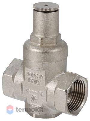

[member=fatt],а редуктор если на подачу воды поставить и игольчатый краник не дорогой?Или это тоже не помогает стабилизировать температуру.цена редуктора копейки,если точно то у нас 600-800 руб. Еще раз задумываюсь об отборе по пару,но имею в наличии ПК от 223,с гофманом и знаю как проблемно все это регулировать без редуктора и игольчатого,вот и перешел на отбор по жидкости,тем более по жидкости можно и автоматику поставить.
Ссылку не знаю как сделать. На али набери "Расходомер воды" есть с игольчатым краном как я понял. На будущее в его сторону смотрю. А вообще видел у кого то в видео.
Стандартное решение - мелкий редуктор из пневмотемы, такие все ставят и стиллдрагон в том числе. Накручивать муторно. Сейчас у меня два - один байпас, другой через клапан, клапан на выходе терморегулятора. Еб.сь каждый раз! Купить пропорциональник - жаба душит.

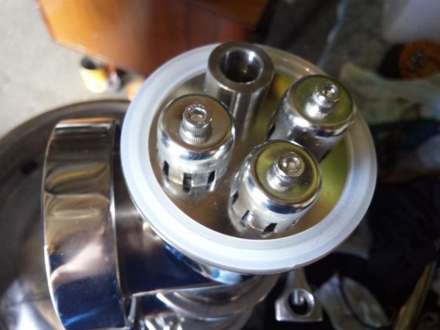

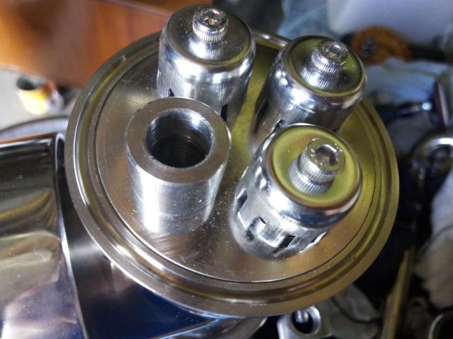

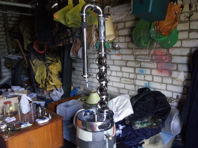

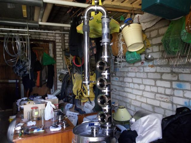

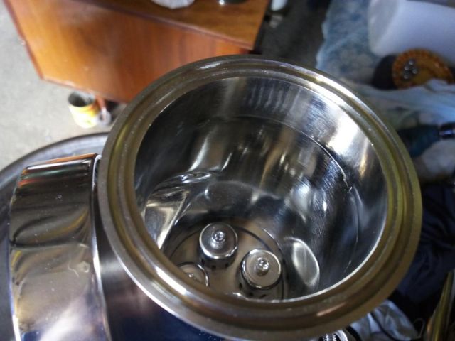

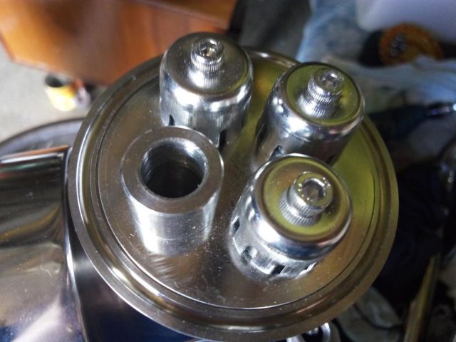

Высота этажей 14 см, сейчас делаю ещё два этажа с отбором с тарелки и 3" дефлегматор. В работе ещё не проверял.
[b][member=Ф. И. О][/b], Не высоковата трубка перелива? Или как оно там называется...
[member=Ф. И. О], Не высоковата трубка перелива? Или как оно там называется...
Это тарелки от карелина (дистилярус) коллеги на них работают
[b][member=Ф. И. О][/b], По фоткам не пойму, дело с тарельчатыми не имел, какого диаметра этажи?
[member=Ф. И. О], По фоткам не пойму, дело с тарельчатыми не имел, какого диаметра этажи?
этажи 3", диоптры тоже 3"
