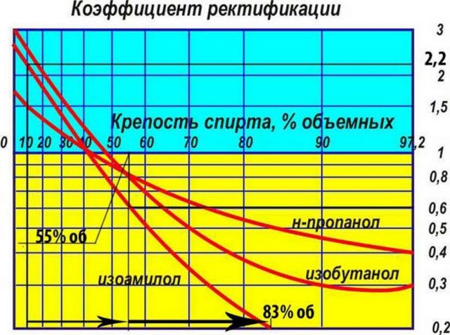

6 минут назад, Teddy сказал:
на этом графике?
Смотри на других графиках.
okun
Ну вот!
Хоть что-то есть.
А то я на изик (линия №21) по тому первому графику смотрю, что при кректе 1 крепость навалки 15%.
А по вашему графику все ничтяк - этанол с изиком пересекаются на 35%!
Чувствуете разницу? 15% и 35%?
Но Ваш график все же мелковат.
Я по другому графику обычно смотрю:
Тут ужо по Стабникову навалка 35%,  а по Сорелю 40%!
Ну, это, когда изя единице равен.
Интересно, кто с навалками 35...40% работает, как изики сечет (дробит) прогон?
Или самую вонючку изястую пьет, да нахваливает?

4 часа назад, Naruto сказал:
не поленись вникнуть в график крект промежуточных примесей
я вот никак не могу понять, я начал все перечитывать  и до меня все равно не доходит
например изоамилол при крепкой навалке  сидит как хвостовая фракция в кубе
он должен начать очень активно лететь, когда конкретно снизиться количество оставшегося спирта в кубе
я правильно понимаю???
допустим я забирал  70% от изначально залитого  АС
закончил отбор тела когда в кубе была спиртуозность в районе 25%
по этой логике сивуха скоро должна была начать вылетать огромными порциями
но я то сменил банку на хвостовую
растолкуй дураку пожалуйста

1 час назад, Lucky_forestman сказал:
"Он" не "сидит", а испаряется со своим коэффициентом. До того момента пока крект меньше 1 сивуха летит в отбор в процентах меньше чем спирт от КУБОВОго содержания, как только крект стал больше 1 (а это для сивух около 55 гр крепости в кубе  в среднем) то все привет, их концентрация в парах больше чем в кубе и при этом в кубе их концентрация уже выросла, ведь спирта стало меньше, а сивух больше... И в отбор уже лезет кратно больше.
Так же сам крект сивух он при 70 не то, что бы сильно ниже спирта, вот при 90 там в 0,3 кэффициент где то. те их в почти три раза меньше испаряется  из куба чем спирта, а при 70 всего 0,7 те в полтора ...
Подитожу, что бы при перегонке 70 градусной навалки не сконцентрировать сивухи отбор надо прекращать где то на 50 гр крепости В КУБЕ, а не 25. И отберешь ты в тело слезы, а концентрация понизиться от силы в полтора раза в теле.
Сивухи не единственные промежуточные, есть ещё коварные примеси, например ацетат сивухи изоамилацетат, то же сука лезет в отбор и даёт привкус парфюма, при этом его крект изменяется где то на 60 гр крепости, поэтому я пишу у среднем 55 гр, если до 40 в кубе отбирать тело, то получишь шикарный одеколон типа дюшес... Кому то нравится :).
