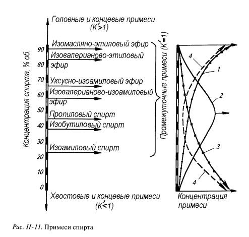

 Сивуха - это три друга , к примерно одинаковой Т кип и Кректом. Индикатором выступает самый вонючий , самый токсичный  и самый обильный изоамилол. Удаляя большинство изоамилола мы удаляем и с ним уходят изобутиловый спирт и пропиловый спирт.
Ок, на самом деле друзей больше, но три  самые крутые. И все эти друзья промежуточные примеси. Сказки про то, что они в хвостах  можно отнести к народному фольклеру или маркетингу незадачливых самогоноаппаратостроителей.
Однако, есть такая штука как сивушный спирт, там те же друзья но  если сивушное масло содержит 7 - 15 % спирта, то сивушный спирт уже 75 - 85 % об спирта, плюс там уксусно-изоамиловый эфир, который пахнет грушевой эссенцией. Каков его Крект ?

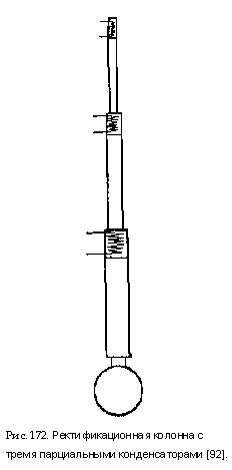

post-292-0-61991000-1451555289_thumb.jpg post-292-0-47338800-1451555317_thumb.jpg post-292-0-53061800-1451555347_thumb.jpg
Вебер [92] установил, что при разделении методом парциальной конденсации можно использовать ректификационные колонны с меньшим диаметром верхней части (рис. 172). Возможность уменьшения объема верхней части колонны обусловлена возрастанием в ней концентрации низкокипящего компонента и снижением требуемого флегмового числа. При этом поперечное сечение колонны следует уменьшать в соответствии с ростом концентрации. Кроме того, необходимо устанавливать промежуточные дефлегматоры, пропускная способность которых снижается по ходу движения потока паров. Фойгт [93] на основе теоретических исследований показал, что разделительную способность ректификационной колонны можно существенно повысить, если отводить тепло не от определенных участков колонны, а от всей ее поверхности. Метод парциальной конденсации позволяет обогащать пары низкокипящим компонентом
Можно предположить, что шея вискогона  работает как колонна, т.е. имеет какую-то разделяющую способность. Если постоянно кольцевать головы и хвосты в новую партию сырца что мы получим в итоге?
Изменено пользователем 127L

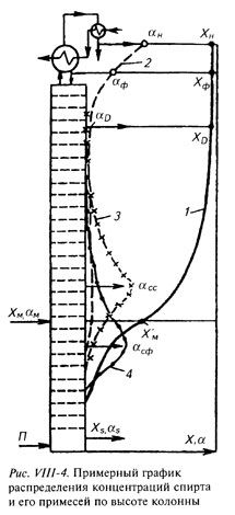

Парни у вас есть глаза?  В моем последнем посте наглядно нарисовано как и почему примеси распределяются по колонне. :(

Самое забавное, что по факту примеси в колонне выстраиваются по Т кипения, но так получается исключительно потому, что Крект  примеси зависит от концентрации спирта в конкретной точке колонны.
Юра тебе про тарелки говорит,  так скажи ему, - на каждой тарелке концентрация спирта в ЖФ разная, по этому промежуточные уходят в хвост, а ты цитатами его глушишь.
