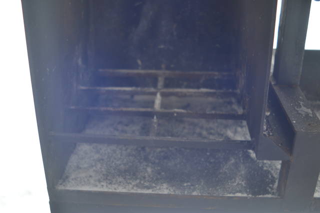

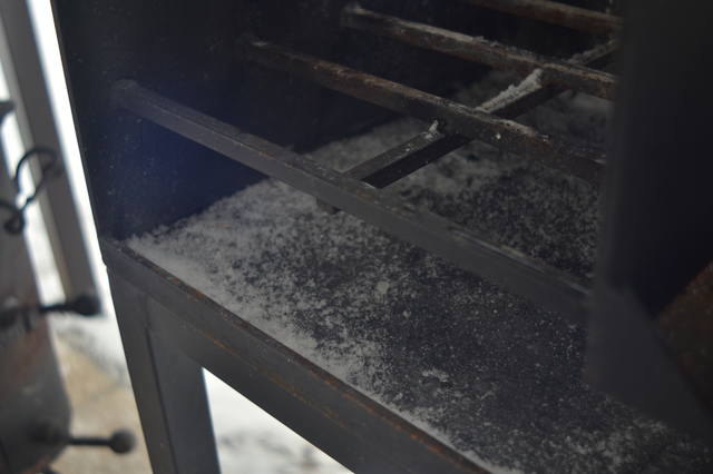

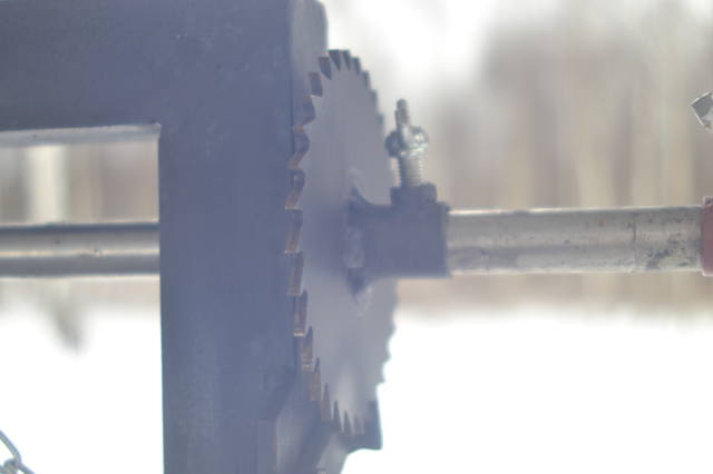

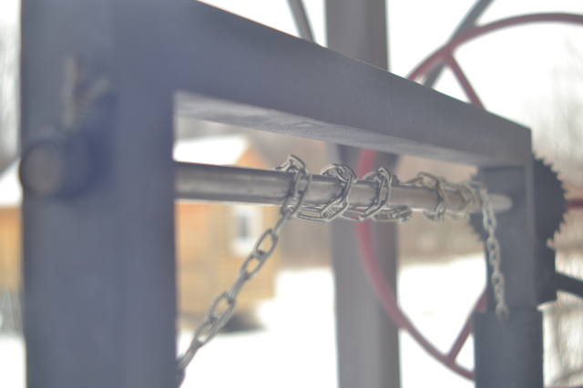

Капитан_Немо Опубликовано 14 января, 2020 Автор Опубликовано 14 января, 2020 А вот и фотки. Идем по пунктам. 1. Ось подъемного механизма - только нержавейка. Малейшая ржавчина на оси сразу же приведет к неравномерному наматыванию цепей, и как следствие - заклиниванию подъемного механизма. 2. Подъемный механизм не должен нагреваться от зоны подготовки угля (брасеро). В моем случае между стойкой и стенкой брасеро зазор 100 мм. Большинство производителей в целях экономии варят стойку механизма прямо к стенке брасеро. В результате одна сторона подъемного механизма нагревается сильнее, и механизм заклинивает. 3. Чтобы из гриля не высыпались угли, надо сделать бортик со стороны асадора. 4. Высота брасеро должна выбираться с таким расчетом, чтобы под решетку свободно проходил совок, которым будет перекладываться уголь. 5. Чтобы угли выпадали из брасеро в лоток гриля, а не на ноги асадора, решетка брасеро должна заканчиваться примерно за 100 мм до бортика угольного лотка. 6. Каждый зуб подъемного механизма - это новый температурный режим. Соответственно, чем больше зубьев в шестеренке, тем плавнее регулировка высоты, а значит, и температуры. 2 1
