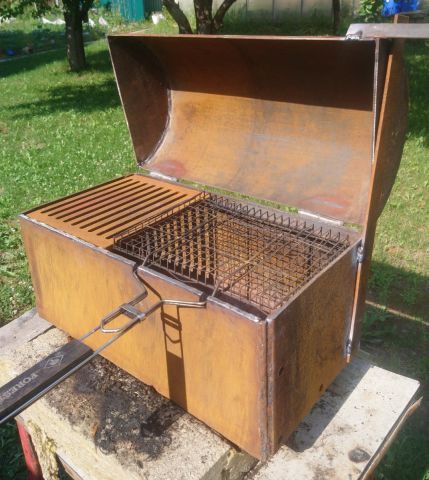

Капитан_Немо 221 Опубликовано: 24 июня 2019 (изменено) Решил все же открыть тему, касающуюся того, как жарить мясо на огне. Сюда можно выкладывать все: конструкции кастомных грилей, рецепты, описание технологий приготовления и прочие вещи, касающиеся непосредственно темы. Итак, какие же известны основные стили барбекю? Гриллинг классический. Представляет собой технику приготовления на углях в закрытом металлическом или керамическом сосуде, обязательно снабженном крышкой. При этом обязательным атрибутом гриля является возможность регулировать температуру внутри него, для чего предусмотрены две заслонки: вверху и внизу гриля. В зависимости от сочетания положений этих заслонок гриль может работать в режиме жарки, запекания или копчения. Техасское барбекю Здесь продукты готовятся уже в специальной двухкамерной установке, называемой смокером, при низкой температуре длительное время. Кстати, английское слово smoking иногда переводят на русский, как копчение, но по-моему, это не совсем корректно. Все же наше, российское копчение, и техасское барбекю – это несколько разные технологии. Достаточно сказать, что оптимальной для техасского барбекю считается температура в 110-130 градусов Цельсия, в некоторых рецептах до 160. Думаю, что мало у кого в России коптильни работают при таких температурах. В частном случае при определенном конфигурировании положения заслонок и использования топлива, в качестве смокера может выступать и обычный гриль. Достаточно обеспечить длительное горение топлива и удержание температуры в указанных пределах. Но здесь начинает работать принцип «When you look – you don’t cook” (Когда ты смотришь – ты не готовишь). То есть каждый раз, когда поднимается крышка гриля, для того, чтобы посмотреть, как готовится продукт, или добавить топлива, процесс приготовления прекращается. Этого недостатка лишен двухкамерный смокер: для добавления топлива открывается камера сгорания, а камера приготовления остается закрытой. Приготовление на открытом пламени Отличительной особенностью этого стиля является то, что в качестве источника нагрева используется открытое пламя. Имеет две разновидности: Santa-Maria и Fire Pit Cooking, по сути это одно и то же, с точностью до используемых компонентов. В стиле Санта-Мария жесткие ограничения по используемому дереву и специям. Надо использовать только древесину калифорнийского дуба, а смесь специй должна иметь строго определенный состав, принятый в Калифорнии. Все, что выходит за эти рамки относится ко второму способу. Суть процесса в том, что над дровами устанавливается решетка с регулируемой высотой подъема. Сначала мясо или другой продукт опускается прямо в пламя, там карамелизуется, а потом решетка поднимается, и то, что мы готовим, доходит до готовности уже при более мягком нагреве. Но в зависимости от того, какой продукт готовится, тут возможны вариации. Например, рыбу готовят сразу на слабом огне. А некоторые блюда, такие, как цыпленок в пиве, требуют доводки уже в посуде. Аргентинское асадо Та же самая подъемная решетка, но мясо медленно, в течение нескольких часов, печется на углях. Никакой карамелизации, никакого жесткого нагрева. Жир с мяса не должен попадать на угли, аргентинцы даже разработали для этого специальную конструкцию решетки с жиросборником. Хотя впрочем, сами пользуются ею далеко не всегда. Готовый уголь аргентинцы считают моветоном, поэтому отдельно разводится огонь, основное назначение которого - снабжать гриль углем. Регулировка температуры производится подсыпкой угля, а более тонкая настройка - подъемом и опусканием решетки. Аргентинское асадо включает в себя целый комплекс правил, которому логичнее всего посвятить отдельную статью. Кроме того, существует еще несколько разновидностей этого стиля: асадо на вертеле, асадо на решетке и асадо на диске. Так что здесь имеется достаточно обширная база для исследований. Ну, и начнем с Латинской Америки. Метод, достаточно хорошо известный в Мексике, а также тех штатах США, которые раньше были Мексикой. Поскольку терминологические споры бушуют не на шутку, я назвал это просто: приготовление на открытом пламени. Итак, обобщаем информацию, собранную на просторах инета, а также собственный опыт за крайние два года. Изменено 24 июня 2019 пользователем Gagarin 3 Цитата Поделиться сообщением Ссылка на сообщение Поделиться на других сайтах

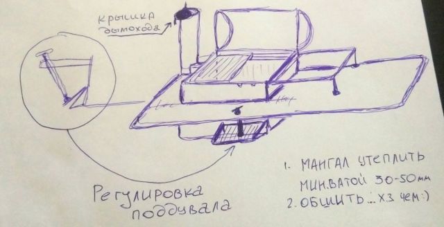

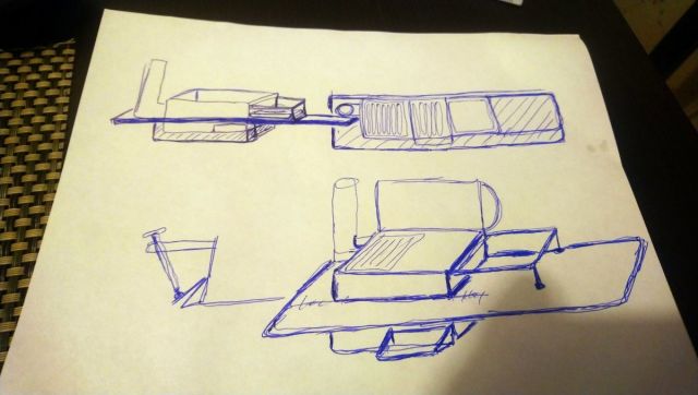

e-gorka 590 Опубликовано: 3 июля 2019 Ну, раз можно выкладывать, то поделюсь... Вот такое придумал себе... 1 Цитата Поделиться сообщением Ссылка на сообщение Поделиться на других сайтах

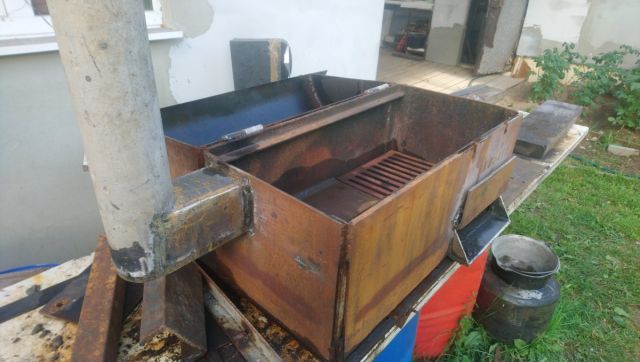

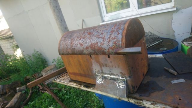

e-gorka 590 Опубликовано: 3 июля 2019 По факту пока вот что есть... 1 Цитата Поделиться сообщением Ссылка на сообщение Поделиться на других сайтах
Капитан_Немо 221 Опубликовано: 4 июля 2019 Задумано отлично! Есть только один вопрос: почему колосник и заслонка с обдувом только с одной стороны? Если жарить только по принципу прямой-не прямой нагрев, и держать угли только с одной стороны - тогда все ок. А вот если делать трехзонку, когда уголь по краям, а продукт в середине, то тут может получиться казус: с одной стороны гореть будет, а с другой нет. 1 Цитата Поделиться сообщением Ссылка на сообщение Поделиться на других сайтах
Капитан_Немо 221 Опубликовано: 4 июля 2019 Ну, и еще момент. Регулировки заслонки по принципу открыто-закрыто, скорее всего, не хватит. Чтобы выставить точную температуру, а в большинстве рецептов для гриля это надо, нужно иметь возможность регулировать именно насколько открыты заслонки: на половину, на четверть и т.п. А если заслонку сразу закрыть - то, скорее всего, гриль потухнет. Цитата Поделиться сообщением Ссылка на сообщение Поделиться на других сайтах
e-gorka 590 Опубликовано: 4 июля 2019 Отвечаю на вопросы, которые пришли к нам в редакцию от дорогих зрителей 1.заслонка будер регулироваться с помощью болта(левый нижний рисунок) 2.правая зона с колосником для дров(когда нет угля) и для приготовления на открытом огне. В левую зону высыпать готовые угли буду. 3.всерху привпрены уголки, на них будет лежать ещё колосник, на нем можно стэйки жарить. И остается зона для решетки Цитата Поделиться сообщением Ссылка на сообщение Поделиться на других сайтах

e-gorka 590 Опубликовано: 4 июля 2019 (изменено) Ну и в крышке(из газового балона, кстати) будет градусник. Справа от мангала опоры, что бы решетку с мясом положить,,а снизу лоток для стекающего жира будет стоять. Изменено 4 июля 2019 пользователем e-gorka Цитата Поделиться сообщением Ссылка на сообщение Поделиться на других сайтах
Капитан_Немо 221 Опубликовано: 4 июля 2019 Судя по фото, металл у тебя толстый, при такой толщине там от металла жару будет как в мартене, и утеплять ничего не надо. Больше того, если нужно понизить температуру, то утепление может сыграть злую шутку: ты заслонки прикрыл, а температура держится выше нормы именно из-за теплоизоляции. Цитата Поделиться сообщением Ссылка на сообщение Поделиться на других сайтах
e-gorka 590 Опубликовано: 4 июля 2019 Металл 4мм. Изоляция будет в целях безопасности. Я мангал в столешницу вкорячить хочу,ну и что бы дети не обожглись... И я, когда пьяный))))) Цитата Поделиться сообщением Ссылка на сообщение Поделиться на других сайтах
Капитан_Немо 221 Опубликовано: 4 июля 2019 И все-таки, если удариться в перфекционизьму, я бы поставил второй колосник тоже в дно, а под него еще одну заслонку. Тогда хочешь жги дрова, а хочешь возись с углем и клади его как душе угодно - процесс будет полностью управляемым, и ничего никогда не потухнет. Цитата Поделиться сообщением Ссылка на сообщение Поделиться на других сайтах
e-gorka 590 Опубликовано: 4 июля 2019 Багатая идея. Цитата Поделиться сообщением Ссылка на сообщение Поделиться на других сайтах
e-gorka 590 Опубликовано: 4 июля 2019 Меня в моем варианте беспокоит вопрос по колоснику, каторый сверху: прогреется ли он до нужной для жарки стэйка температуры? Конечно лучше бы из нержовых прутков сварить, но, мля, доровато... Цитата Поделиться сообщением Ссылка на сообщение Поделиться на других сайтах
