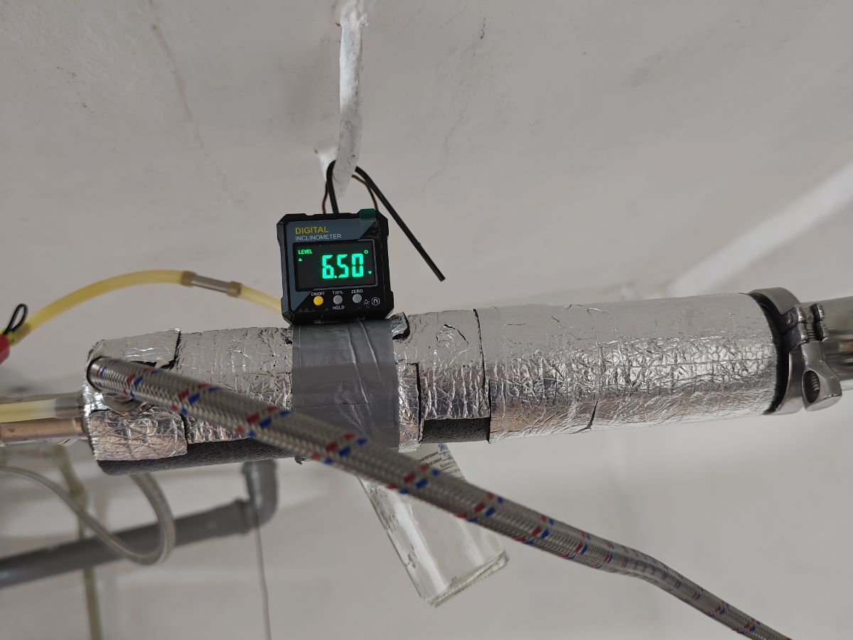

AMB Опубликовано 9 февраля Опубликовано 9 февраля (изменено) Убрал подставку из под бака, наклонил деф ещё, в итоге уклон 6.5° от горизонта. Итого "нашел" 16 см высоты! ЦП высотой 16 см 2" будет давать то что от неё требуется? Какой СПН засыпать в неё - у меня как раз 15 см диоптр где то валялся. Ой, блин, забыл деф раздеть как советовал старший товарищ Изменено 9 февраля пользователем AMB
RSM Опубликовано 9 февраля Опубликовано 9 февраля (изменено) 7 минут назад, AMB сказал: ЦП высотой 16 см 2" будет давать то что от неё требуется? Имхо, вряд ли . В 2-3 раза длинней. Напомни диаметр колонны на всякий и размер насадки. Изменено 9 февраля пользователем RSM 1
Naruto Опубликовано 9 февраля Опубликовано 9 февраля (изменено) 5 часов назад, AMB сказал: Печалька! В Воронежском ЦГСЭН отказали в проведении ГХ. "От физлиц не берём! Руководство запретило" Жлобство какое т Отправь @Daniil 1,5 руб развернутый анализ, 500 руб почта. Воронежский даже если договоришься официально будет стоить так то рублей 15. Можешь в Первачок обратиться к них есть каков то канал недорого в Воронеже. Изменено 9 февраля пользователем Naruto 1
Naruto Опубликовано 9 февраля Опубликовано 9 февраля 13 минут назад, AMB сказал: ЦП высотой 16 см 2" Ну некоторый толк будет ВПП подвесить можно, метанол не понизить, но его так то мизер в обычной браге 19 минут назад, AMB сказал: требуется? Какой СПН засыпать в неё - у меня как раз 15 см диоптр где то валялся. С точки зрения теории вверху нужна более рыхлая но 16 см какого то смысла нет изголяться так что засыпай ту же что и в основной колонне 1
sergik73 Опубликовано 9 февраля Опубликовано 9 февраля 37 минут назад, AMB сказал: Ой, блин, забыл деф раздеть как советовал старший товарищ Направление движения охлаждающей жидкости должно быть навстречу пару. А то и так деф уронили набок. 40 минут назад, AMB сказал: Итого "нашел" 16 см высоты! Диоптр у тебя 15 см. УО влезет? 1
