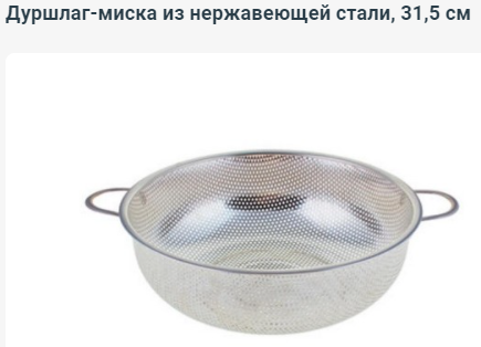

Есть мысль, ведра, которые 30 литровые
Я из таких 2 фильтра соорудил. Снизу пластиковый кран вставил, а внутрь вот такое сито за 400 руб. За 10-20 минут все сусло сливается. Т.к. сито чуть меньше бака, сверху надеваю на него трубку 13х9 разрезанную вдоль. Хотя и фальшдно имеется, но такой вариант фильтрует гораздо лучше.
Забыл уточнить, "уши" надо спилить болгаркой) image.png.23d6a300579291ef3e57a872ee060af3.png
Изменено пользователем AlexSolo
