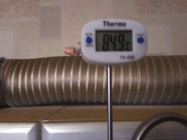

@Sergus твой теромщуп тупо врет :) на 1 градус это запросто , почитай тему про терморезисторы , где то была
засунь его в кипящую воду и проверь погрешность . ну и эта погрешность будет изменяться от напряжения батарейки , такие уж эти термощупы на термисторах убогие... там пошоешность 1-4 С градуса может быть . используй термодатчики на микросхемах , к ним правда еще контроллер нужен их можно калибровать ну и врут они стабильно :)
Да, врет) они все врут) в кипящей воде проверял, 100 показывает , но если длительно. Они занижают изза оболочки. Но даже если на  градус, то все равно спиртуозность не правильно показывает.

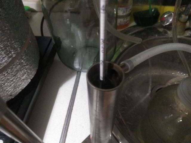

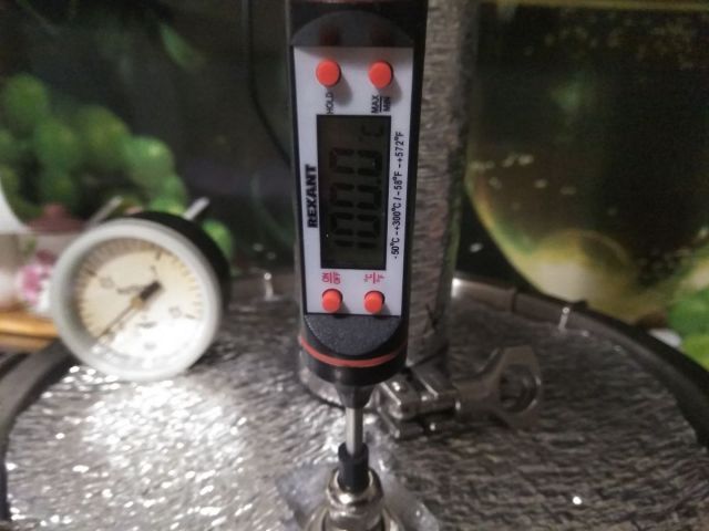

5 часов назад, Naruto сказал:
Вот сфотал показания:
IMG_20200623_023556.thumb.jpg.db716ab28f9fd47f80d94eafbd517956.jpgIMG_20200623_023559.thumb.jpg.ae8e8ed63ee038c62e059c6052a96975.jpgIMG_20200623_023605.thumb.jpg.a86cf5ea8d44da7fdce4934f3238916b.jpg
разница у термометров между собой 1 градус (в зависимости от их настроения :)
