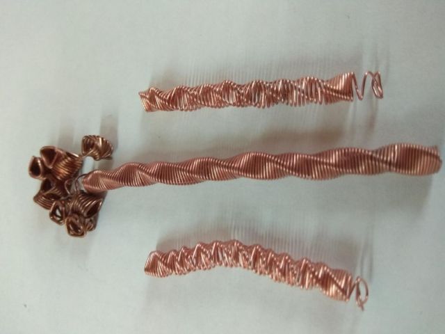

добрый вечер всем! ..на днях надыбал медный провод из 19-ти жил по 0,5 мм сечения..post-9418-0-58761000-1554838986_thumb.jpg
решил накрутить СПН..по этому случаю есть пару вопросов к ""знающим"".
первый про размер ..оправку делал на глазок..при пробной  намотке получилось спн 6х6 мм,,post-9418-0-29255900-1554839574_thumb.jpg
собираюсь использовать на коротыше((700 мм 55мм царга стекло)) для перегона  фруктового СС..под бочку
суть вопроса..пойдёт ли такой размер по данную царгу ?? или надо больше ..типа 8х8мм ?? или меньше??
сделать новую оправку не вопрос(( хоть десять))  знакомый токарь..((пару часов))
((читал где то  что для правильной работы СПН желательно соотношение 1/10..толщина проволоки / размер СПН )) от этого и "плясал"

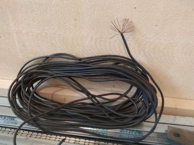

и второй вопрос по самому проводу..

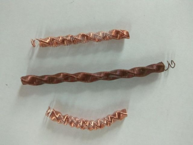

провод времён СССР..((у тестя в гараже нашёл)) цвет меди тёмный.. тёмно-красный ..post-9418-0-80686000-1554840361_thumb.jpg который по середине..по сравнению с ГОстовским, по краям...((намотал для сравнения))
после кипячения в лимонке посветлел..( на фото выше)..но всё равно немного темнеет через день ..(видно по СПН..они были намотаны на день раньше..как пробные)
суть вопроса.. что за кабель?? кто сталкивался с проволокой тех времён ?? как она по качеству?? тёмная медь лучше..или хуже..?? в плане влияния её на продукт перегона..((не хочется испортить продукт))
