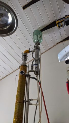

Шо це за сепаратор?
Банка наверху:) после предподогрева углекислота отлетает с частью спирта он же головы  и уходит на кондесор.
Позволяет отделять частично  головные фракции прямо при  перегонке браги вместе с углекислотой.
Многие ставят сепаратор и не озадачиваются сбором из него спирта, а так же рекомендуемыми размерами.

То есть эта приблуда во время перегона браги используется? Сам придумал или есть где почитать? Думаю отличная идея. Я всё думаю как с браги энанты что вначале вылетают собрать. Ты эту жижу с банки на ГХ отдавал?
Это НБК. К тому же ПЛЕНОЧНАЯ с глухим нагревом, те водяной пар не контактирует с брагой.
Есть и плюсы и минусы, плюсов больше. Почитай тему "Бражные колонны непрерывного действия".
На кубовую перегонку ты не пристроишь его.

Я имел ввиду сепаратор CO2 Разве нельзя его на кубовой приспособить? Мне кажется из ТСА много может теряться эфиров
Это так не работает.
Непрерывный метод и кубовый отличаются по сути.
Из тса отлетают самые летучие их немного и большая часть вонючеры, но бывает из тса и приятно пахнет цветочками, но все равно там следы эфирки в абсолютном значении.
