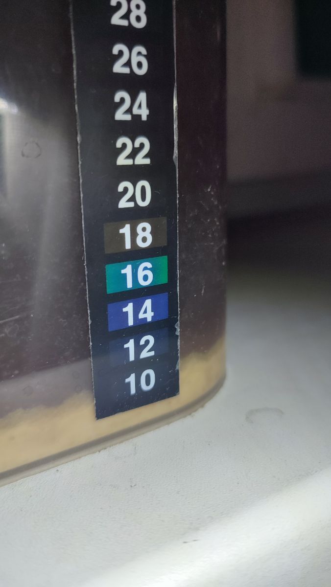

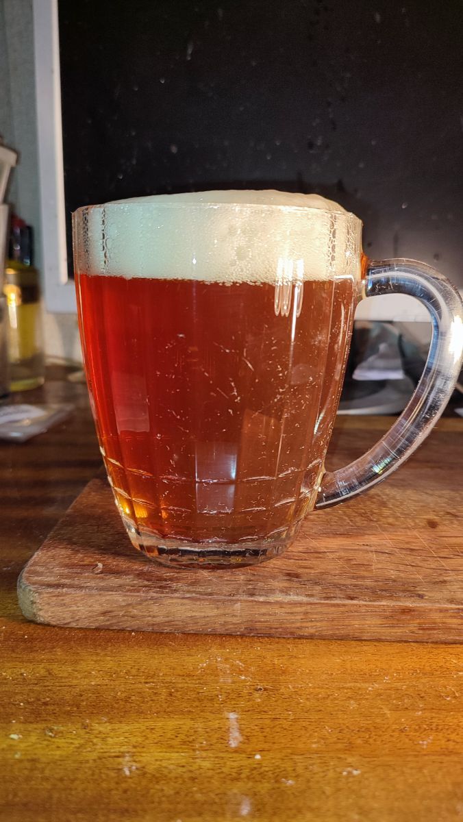

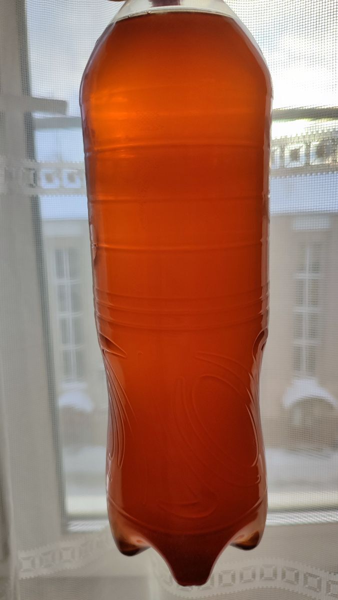

Alexx_Any Опубликовано 19 января Опубликовано 19 января В 29.11.2025 в 22:52, Abel сказал: Поставил пиво с пивного концентрата. Я тоже 13 декабря. Из-за размера пивной бродилки (20 литров) один флакон мало, два много. -)) Извращался с двумя, из жадности конечно. Хмель 5гр Magnum+5гр East Kent Golding на горечь, 10гр Saaz на аромат. 90 мин варки. По BrewMate горечь должна была получиться ~15IBU. Похоже немного поболее, в связи с извратами. Слил с бруха, охладил. Дрожжи Safale S-04 пол пачки. На брожение поставил ~18 литров сусла. НП получилась 16 по рефу (многовато). Бродило 14 дней. КП = 5,5 по АС-3. 27 декабря разлил по бутылкам на карбон. Последняя бутылка со дна бродильни на фото. Вчера её откупорил. Пиво вкусное. -) 2
Naruto Опубликовано 19 января Автор Опубликовано 19 января @Alexx_Any Я бы медаль выпустил "за самые правильные руки" в единственном экземпляре и выдал ее тебе. А то в ТГ группе народ начал уже кидать тапками, дескать мутное и не вкусное... Тем не менее следующую партию будем охмелять на горечь и более тщательно фильтровать. 1
Pivolub Опубликовано 19 января Опубликовано 19 января 1 час назад, Naruto сказал: дескать мутное и не вкусное Андрей забей, на криворуких извращенцев. 1

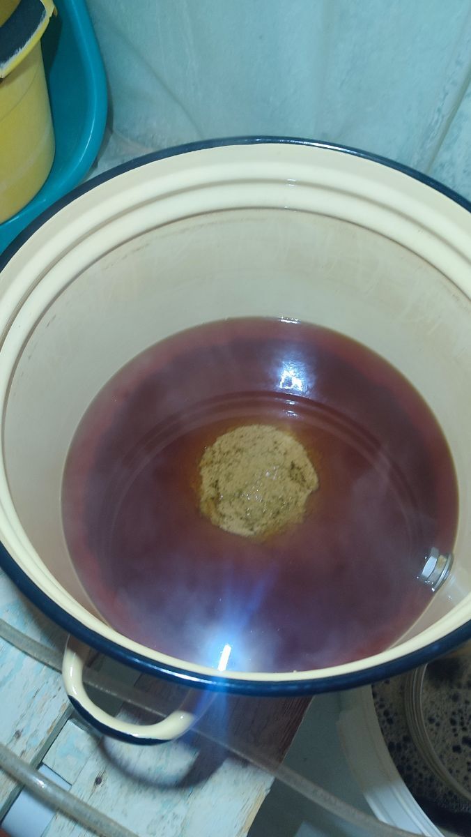

milkmen1914 Опубликовано 19 марта Опубликовано 19 марта В 14.12.2025 в 10:30, evlenie сказал: Прошло 3 дня. Минус ещё 1% по АС3. В остатке 2%. Наверное все же завтра/ после завтра, перегоню. Боюсь не углядеть. Добрый день а какой получился выход? я поставил затор на аналогичном ячменном солодовом концентрате (партия от 25.12) НП 19 дрожжи Брагман виски спирит . На примерно 60л - 25 г. (на пачке 50г. написано на 50-100 литров сусла, до 15%), первый бульк через 40 минут после установки ГЗ., температура затора 29 градусов сегодня ,через 12 часов, бульк в секунду добавил 2 кг. сахара и тщательно перемешал что бы исключить возможный осадок из нерастворенного концентрата .Концентрат добавлян предварительно разогрев канистру в термошкафе до 50 гр. , а затем просто ополоснул кипятком.
