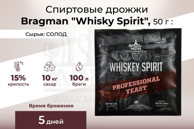

PPKa Опубликовано 15 апреля, 2025 Опубликовано 15 апреля, 2025 Добрый вечер. Что-то я запутался, какие дрожжи нужны для концентрата? У одних 25гр на 25 л браги, другие 50гр на 100 л браги. Подскажите на 6,9 кг баклажку какие лучше и сколько надо?

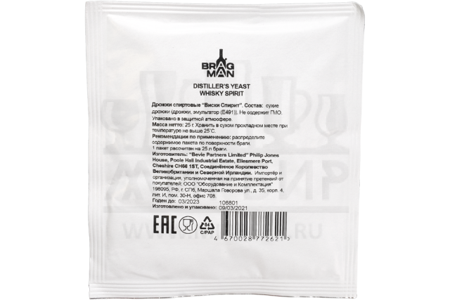

Naruto Опубликовано 15 апреля, 2025 Автор Опубликовано 15 апреля, 2025 @PPKa это новая фасовка на ней они (мирбир) пишут уже 1 гр на 25 литров, а на старой пачке желто серебристо белой писали что на 100 литров (пачка была 50 грамм). Лучше соблюдать то что они пишут, потому как у дрожжей есть показатель количество живых клеток, видимо теперь показатель изменился.

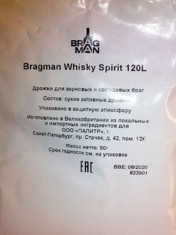

Sereg0028 Опубликовано 16 апреля, 2025 Опубликовано 16 апреля, 2025 (изменено) А когда появилась новая упаковка? Что на картинке просрочен на 2 года. Изменено 16 апреля, 2025 пользователем Sereg0028 Ошибка
Naruto Опубликовано 16 апреля, 2025 Автор Опубликовано 16 апреля, 2025 @Sereg0028 не знаю, я в 22 покупал ещё желто белые пачки, а приехал уже черные. Видимо тогда и появились. Если дрожжи такие старые то их лучше сначала разбродить, убедиться что завелись и только потом в затор вливать. На пачке ч фото дата вообще 21 год. И импортёр не ИП Лехнович (мирбир). Может это другая сетка, хотя то же Питерская комппния. К слову на рекламе написано что 50 гр на 100 литров по прежнему, а на бумажке 1 пакет 25 гр на 25 литров. Кто там сочиняет такое не понятно. Путают людей. Но дрожжи все таки проверенные, а просрочку лучше не брать.

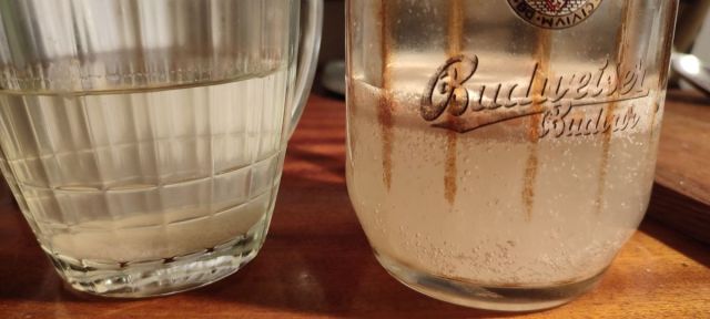

Alexx_Any Опубликовано 16 апреля, 2025 Опубликовано 16 апреля, 2025 @PPKa Твои дрожжи в белой пачке отличаются от тех, что использовал я новым словом в названии DISTILLER`s. Я бы был с ними по аккуратнее. Сколько написано дозировка на упаковке, столько бы и делал. Свои я дозировал 1,5-2гр на 1кг сырья. 21 минуту назад, Naruto сказал: лучше сначала разбродить, убедиться что завелись и только потом в затор вливать. Вот это точно. Мне попалась пачка "дохлых" дрожжей. Не просрочка, скорее всего перегрели. На фото дохлые и живые в одном и том же растворе. Дохлые на дно легли, а живые живее всех живых. 1 1
