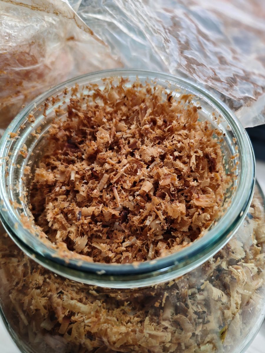

Олеган Опубликовано 27 сентября Опубликовано 27 сентября (изменено) 1 час назад, RSM сказал: ксперимент планирую в районе НГ Я тоже в декабре начну ставить бурбон, ну смысл один и тот же, медленное брожение и отбор без снятия голов и на анализ сырец. Сейчас кучу яблок по красной схеме с сахаром по похожей методе делаю. 1 час назад, RSM сказал: или щепу на ускоренную Лучше на стружку от рубанка. Чуть смочи её спиртом 80-85% до полу сухого состояния, в банке за месяц созреют под крышкой. 1 час назад, RSM сказал: на коротыше Имхо только прямоток, а для этого нужно сбродить с минимумом сивухи, это длинное брожение. Смысл коротыша в обдирании сивухи и попутно всего и вся. Изменено 27 сентября пользователем Олеган
