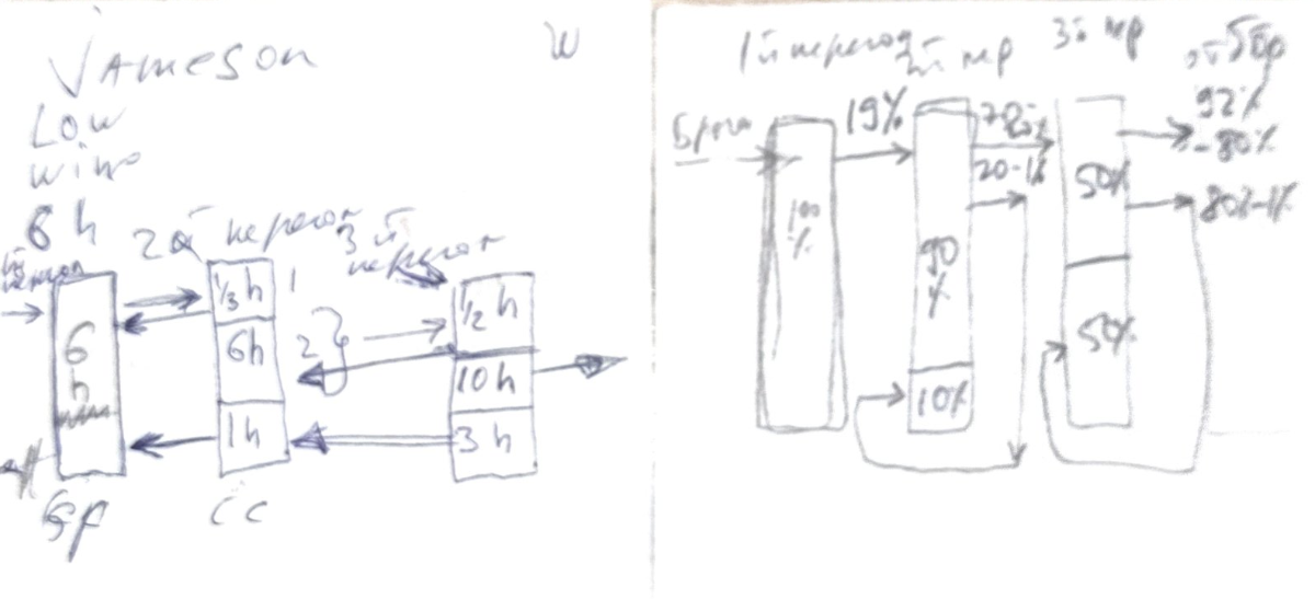

RSM Опубликовано 21 сентября Опубликовано 21 сентября 16 часов назад, Abel сказал: какая схема кольцевания при трёх перегонах? Ещё сначала бы разобраться что на каком погоне отбирать! Прошерстил кучу материалов про три погона и охренел. Допустим, на первом может не отбираться ничего, а может на нём же тело дробиться на две части, типа как по Габриэлю. Почти на каждой вискокурне, а их там около двух десятков, свои тараканы. А хотелось бы попробовать ириша, скотч не по мне.А как приступить к проиэводству непонятно. 1
hddee Опубликовано 21 сентября Опубликовано 21 сентября (изменено) @RSM большое количество схем сгонки говорит только о том что ты не ошибешься в любом случае, лучше всего ориентироваться на свой вкус Изменено 21 сентября пользователем hddee 2 1

RSM Опубликовано 22 сентября Опубликовано 22 сентября Головы и хвосты при производстве ириш отбираются на 3-м перегоне? И в него же и вносятся как оборотные? Так вроде из схемы, которую hddee выше выложил.
