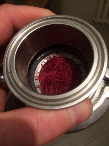

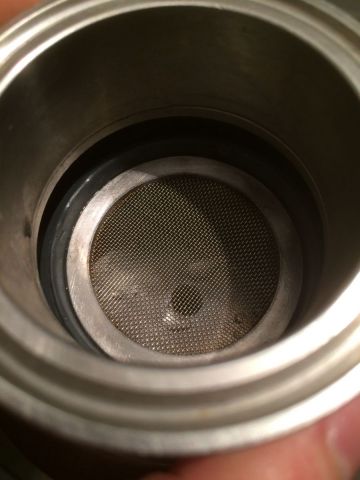

Засыпал в писюн слива продукта шафран для окраса ароматной водки в желтый цвет. Сеточка из-под каких-то старых экспериментов подошла прекрасно.
Окрашивание одновременно с перегоном. Экстракция в разы выше, особенно при низких давлениях. На выходе из писюна совсем еле заметный кусочек ватки, чтобы твёрдые частицы не смывались в отбор

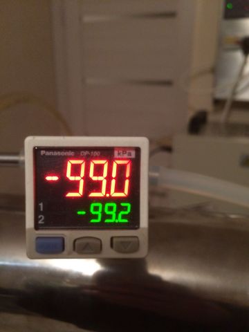

Не могу не похвастаться, что водоструйник, при прогоне через него водопроводной воды, дал характеристики выше(нет) - ниже заявленных. Впервые увидел -99кПа
  • Спасибо 2
Только что, moroz-85 сказал:
Не радуйся - это относительное давление:cry:Абсолютное давай!
9 минут назад, Юнга сказал:
Абсолютное давай!
772мм.рт.ст. за бортом) - переводи)
та пофиг. Главное такие цифры впервые
4 минуты назад, moroz-85 сказал:
102,9кПа-99кПа=2,9кПа абс. Классно. Я обычно при 3,6-3,9кПа перегоняю. Иногда и при 4,2кПа бывает(когда не хочется мучать насос).
