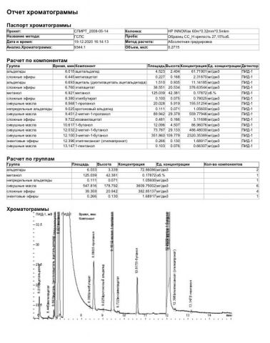

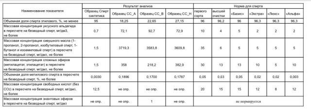

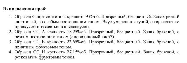

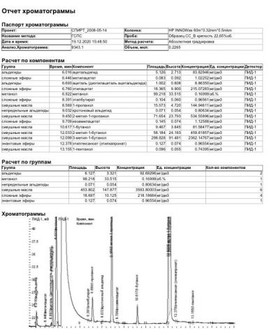

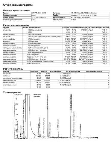

moroz-85 Опубликовано 20 декабря, 2020 Опубликовано 20 декабря, 2020 @Rudy спешиал фор ю! ГХ спирта из канистр питерских. Снес специально в профильную ветку, чтобы тут полемики не по теме не шли. тыкни сюда Ну и отчёт по эксперименту Желающих приглашаю к обсуждению. @Daniil спасибо за проделанную работу! Жму руку. ПыСы: СС_А - сырец атмосферный, прямой перегонки СС_В - сырец вакуумный, прямой перегонки СС_Н - сырец атмосферный, НБК 2 2
den45 Опубликовано 20 декабря, 2020 Опубликовано 20 декабря, 2020 Судя по полученным данным не какой разницы по сути и нет
moroz-85 Опубликовано 20 декабря, 2020 Опубликовано 20 декабря, 2020 1 час назад, den45 сказал: разницы по сути и нет Вакуумный не образовал сложных эфиров во время перегона, а оба атмосферных почти в два раза увеличили их кол-во. А в остальном все одинаково +\-. Ну и ещё одно подтверждение: НБК и прямой перегон на атмосфере дают одинаковое кол-во примесей в сырце.
Daniil Опубликовано 20 декабря, 2020 Опубликовано 20 декабря, 2020 Вакуумный был наиболее приятный в аромате. Это хорошо для непосредственного употребления, но не обязательно так для закладки на выдержку. Для питья по-белому желательно урезать сивуху, раза в два. 1 анализ самогона методом газовой хроматографии
moroz-85 Опубликовано 20 декабря, 2020 Опубликовано 20 декабря, 2020 @Daniil интересная закономерность в природе самогонной. Вот вроде бы математика состава одинаковая почти, а нос и вкус говорят об обратном. Все образцы по-разному пахнут, да и итоговый продукт, когда к нему руки приложены на дробном сгоне, - совсем не похож (я сравнивал свой и коллеги). А сырьё и начальные условия для дробной перегонки почти идентичные... Выходит, что при разных методах и разных рук при одинаковой математике - напитки разные. Что уж там с чем в ходе процесса женится - одному Бахусу известно.
Daniil Опубликовано 20 декабря, 2020 Опубликовано 20 декабря, 2020 5 минут назад, moroz-85 сказал: Выходит, что при разных методах и разных рук при одинаковой математике - напитки разные. @moroz-85 , в общем так, но не обязательно ставить вопрос настолько широко и трагично. Если подтвердится на некотором массиве данных, что вакуумные перегонки дают в среднем меньше эфиров, чем атмосферные, но лучше сохраняют аромат исходного сырья - это может давать направление, что вакуумные соответственно надо ориентировать на напитки по-белому (но решить вопрос с уменьшением сивухи), а атмосферные - на получение классических дистиллятов выдержанных. То есть надо сужать задачи, и они тогда не выглядят настолько нерешаемыми. Грубо говоря, не спрашивай, почему дождь идёт, а спрашивай, почему лужи на асфальте. анализ самогона методом газовой хроматографии

POLE Опубликовано 21 декабря, 2020 Автор Опубликовано 21 декабря, 2020 (изменено) 21 час назад, den45 сказал: Судя по полученным данным не какой разницы по сути и нет Есть разница в альдегидах и сложных эфирах. Судя по ГХ вакуумная перегонка дает больше альдегидов и меньше сложных эфиров, чем атмосферная. 18 часов назад, moroz-85 сказал: интересная закономерность в природе самогонной. Вот вроде бы математика состава одинаковая почти, а нос и вкус говорят об обратном. Все образцы по-разному пахнут, да и итоговый продукт, когда к нему руки приложены на дробном сгоне, - совсем не похож (я сравнивал свой и коллеги). А сырьё и начальные условия для дробной перегонки почти идентичные... Надо бы дать напиткам отдохнуть и при дегустации слегка подогревать, чтобы выгнать альдегиды. Тогда ароматика раскроется и будет яснее, что и как. Остались образцы на выдержку? @Daniil а что входит в состав сложных и простых эфиров по ГХ? И, соответственно, по альдегидам. Какие это вещества конкретно? Изменено 21 декабря, 2020 пользователем POLE
