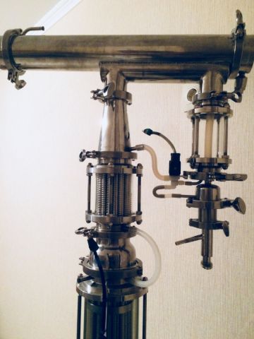

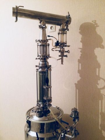

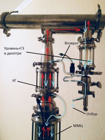

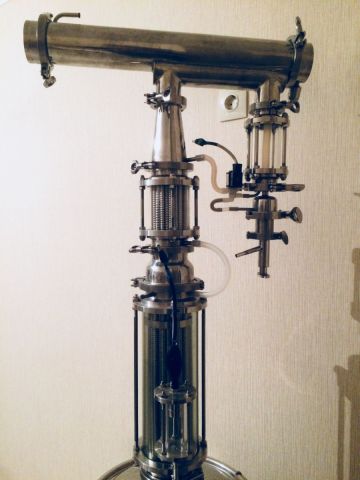

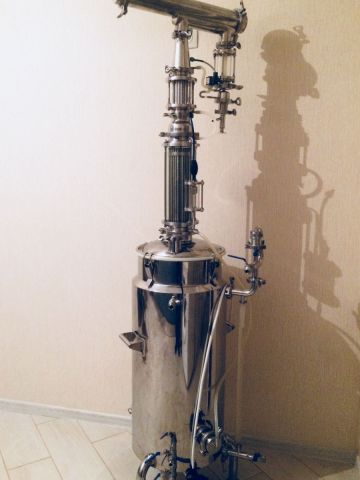

moroz-85 Опубликовано 24 сентября, 2020 Опубликовано 24 сентября, 2020 Все темы перемешались. От чего ушли к тому и пришли. Нет чёткой концепции развития веток. Собрал систему вот так вот для эксперимента в выходной день. КГ опробован, с ним одним получил из 30%СС 84%ССЖ. Теперь в купе с ММЦ на тех же параметрах навалки в кубе его погоняю. 2
POLE Опубликовано 25 сентября, 2020 Автор Опубликовано 25 сентября, 2020 12 часов назад, moroz-85 сказал: Все темы перемешались. От чего ушли к тому и пришли. Нет чёткой концепции развития веток. Все от плюрализма. Разные все и высказываются по разному. А темы попробую причесать, чтобы не сильно ломать логику высказываний. 12 часов назад, moroz-85 сказал: в купе с ММЦ на тех же параметрах навалки в кубе его погоняю. Интересно. Ждем результатов, только поподробней плз.

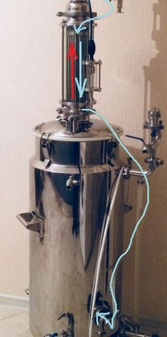

moroz-85 Опубликовано 25 сентября, 2020 Опубликовано 25 сентября, 2020 1 час назад, POLE сказал: только поподробней плз Начну с постановки задачи. Имею около 25л ~30%об. жижи (точные замеры сделаю перед перегоном). Это хвосты с перегонов при использовании ММЦ. То есть то, что осталось в кубе и в межтрубном пространстве после запирания ММЦ и, соответсвенно, "выдулось" оттуда прямотоком (сначала всё испарилось из ММЦ, а потом и остатки из куба). С разных браг - воняет это дело жутко отвратно. Цель: максимально укрепить, получить чистый запах и наконец-то отправить на ГХ для полного анализа, а именно: 1) СС, 2) "головы" (если я их там унюхаю), 3) тело. Для понимания того, что все-таки было, что отрезал и что оставил. Все другие образцы, которые накопил для анализа не вижу смысла смотреть, кроме синтетики для Руди, но это другая история. Итак. Пар из куба идет по трубкам ММЦ вверх, потом в КГ (вверх-вниз-вверх) и попадает в дефлегматор - красные стрелки, из него жидкость в диоптр, из диоптра через сделанный ГЗ в КГ, из КГ через выведенную наружу трубку - в межтрубное пространство ММЦ, из ММЦ через выведенную на НТР наружу трубку - вниз куба - синие стрелки. Трехходовой клапан открыт на возрат. См. фото. И такая круговерть - работа на себя. Думаю минут 30 подержу. Далее буду в ручном режиме клавишей выключателя открывать трехходовой клапан на отбор и включать перистальтику на отбор залпами в районе 100мл/ч (тут придется без автоматики пока). Понюхаю что выходит. И если выходит что-то меня не устраивающее - отберу как "головы" до того момента, пока это будет идти. Потом, когда меня устроит запах, замкну трехходовой клапан исключительно на возврат и буду набирать ММЦ. Ну, а потом все в режиме автомата: клапан щелкает возрат/отбор сам по достижении самозапирания, а система работает по классике вакуумного раздела, с той лишь разницей, что КГ дает дополнительный уровень укрепления паров после ММЦ.
POLE Опубликовано 25 сентября, 2020 Автор Опубликовано 25 сентября, 2020 19 минут назад, moroz-85 сказал: Трехходовой клапан открыт на возрат. это значит он под напряжением и может сильно нагревать дистиллят. Может быть паровая пробка. 19 минут назад, moroz-85 сказал: Далее буду в ручном режиме клавишей выключателя открывать трехходовой клапан на отбор и включать перистальтику на отбор залпами в районе 100мл/ч (тут придется без автоматики пока). Если поставишь и ММЦ поплавковый уровнемер и выведешь с него управление на перист.насос, то вместо трех ходового клапана можно поставить простой тройник. Остальное норм.
moroz-85 Опубликовано 25 сентября, 2020 Опубликовано 25 сентября, 2020 7 минут назад, POLE сказал: сильно нагревать дистиллят Это да, потому что 8 минут назад, POLE сказал: вместо трех ходового клапана можно поставить простой тройник. Но пока не хочу вскрывать шкаф управления. Надо не забывать ещё, что у меня флегма идёт «тёплая» (из-за конструкции дэфа), максимально подверженная переиспарению в диоптре под дефлегматором. Собственно в нем все и увижу
Юнга Опубликовано 25 сентября, 2020 Опубликовано 25 сентября, 2020 (изменено) 17 часов назад, moroz-85 сказал: с ним одним получил из 30%СС 84%ССЖ. Если честно, то я ожидал что будет большее укрепление, может быть была высокая скорость отбора(большая мощность)? Изменено 25 сентября, 2020 пользователем Юнга
moroz-85 Опубликовано 25 сентября, 2020 Опубликовано 25 сентября, 2020 7 минут назад, Юнга сказал: я ожидал а я нет. Мы ж не так давно обсуждали этот момент, у Олег6, вон,- чуть ВТР заработала и сразу крепость выше пошла, и сразу он пирамиду строить захотел. Меня вопрос крепости мало волнует. Есть задача - укрепить, как я написал выше (и не более), а вот эти вот игры 85%-91% мне не интересны, уж слишком малое кол-во ТТ между этими цифрами. Ну будет ММЦ 88-89% давать, ну укрепит КГ до 91-92%. А вот разделение - тут да, это прям очень волнует. Ведь ты посмотри, конструкции-то у всех разные: по одним трубкам в ММЦ чуть ли не в 3 раза есть разница между коллегами, а крепость +/- одна и вот тут возникает то самое: "Что же за массовый состав примесей у этого всего на выходе при таком разнообразии конструкций?" 22 минуты назад, Юнга сказал: может быть была высокая скорость отбора(большая мощность) ФЧ было высокое. На 1кВт подаваемой мощности я брал не более 400-500мл/час
Юнга Опубликовано 25 сентября, 2020 Опубликовано 25 сентября, 2020 (изменено) Только что, moroz-85 сказал: "Что же за массовый состав примесей у этого всего на выходе при таком разнообразии конструкций?" А ты как оцениваешь свою конструкцию в плане примесей в дистилляте - какая то существенная разница с ММЦ есть или пока рано говорить об этом? Изменено 25 сентября, 2020 пользователем Юнга
moroz-85 Опубликовано 25 сентября, 2020 Опубликовано 25 сентября, 2020 46 минут назад, Юнга сказал: какая то существенная разница с ММЦ Как минимум, я смог использовать ее для прямого назначения КГ (концентратор голов). Действительно, первые 50мл пахли тем, чем они пахли у меня на атмосфере, не так удушливо, но все же. Основной задачей и стояла возможность концентрирования головных за счёт возврата флегмы в куб с высоким ФЧ, без накопления в ММЦ флегмы. Это можно сделать и на самой ММЦ, если правильно распределить стекание флегмы по трубкам, но у меня это уже тяжело сделать, да и два девайса между собой спаренных удобнее юзать по всякому в разных хитросплетениях. Будет ещё один третий уровень, но чуть позже. Повторюсь: задача сконцентрировать головные никак не отменяет того факта, что необходим анализ ГХ с качественной браги, дабы понять, а не скрываются ли там и концентрированные вкусняшки, забитые не тем запахом. А уж потом принимать решение о целесообразности использования КГ для дистиллятов. А для почтиводочки эта приблуда в самый раз. Отдегустировал - сравнил сам и жене давал, и тестю, и приятелю: эту сортировку и тот спирт с атмосферы, который мне даёт коллега (РК длинная, ЦП и там иже с ними), так оба не пахнут почти совсем (у меня концентрат яблока, а там просто сахар), а вот на вкус атмосферный резче и все обозначили вакуумный по непредвзятому вкусу лучше. Это исключительно один образец что тот, что этот, и ни на что никто не претендует, но факт остаётся фактом, что моя хрень со 150мм трубок и его спирт! с колонны домашние оценили как водку, а вакуумную как более приятную 1 2
Олег6 Опубликовано 25 сентября, 2020 Опубликовано 25 сентября, 2020 8 часов назад, moroz-85 сказал: Имею около 25л ~30%об. жижи (точные замеры сделаю перед перегоном). Это хвосты с перегонов при использовании ММЦ. То есть то, что осталось в кубе и в межтрубном пространстве после запирания ММЦ и, соответсвенно, "выдулось" оттуда прямотоком (сначала всё испарилось из ММЦ, а потом и остатки из куба). С разных браг - воняет это дело жутко отвратно. Цель: максимально укрепить, получить чистый запах и наконец-то отправить на ГХ для полного анализа, Наверняка ты об этом знаешь, но не факт, что все знают: Очистить хвосты (у тебя с изиками, но их не очень концентрировано) - самая простая задача. Самая сложная - очистить смесь хвостов, изиков и голов. Хвостоизики воняют, и поэтому очистка такой гадости кажется грандиозным делом. В реале, там остались фракции с одинаковым поведением - боятся крепости. Обеспечь любым способом преграду в виде 91% и почти все изики на ней задержатся. Можно колону маленькую, можно просто перегнать несколько раз прямотоком. КГ меньше 2ТТ, ММЦ - 2 ТТ (ты писал, что у тебя такая). Из 30% - это на грани, без запаса. Еще 1ТТ нужна. В любом случае, в такой жиже нет фракций с противоположным поведением, так что очищающую способность конструкции по всему реальному спектру фракций на этой жиже не проверишь. Подголовников ливани туда - вот тогда тяжелая задача будет для конструкции. Интересно будет узнать результаты.. ПС: даже просто смотреть на такое железо - удовольствие. 1
moroz-85 Опубликовано 25 сентября, 2020 Опубликовано 25 сентября, 2020 57 минут назад, Олег6 сказал: Наверняка ты об этом знаешь, 58 минут назад, Олег6 сказал: изиков и голов Конечно знаю. Мешать головную и хвостовую фракцию уже давно считается моветоном. У меня не так. У меня чисто (хы-хы, грязно) - хвост. Поэтому 1 час назад, Олег6 сказал: Подголовников ливани туда - вот тогда тяжелая задача будет для конструкции. Делать не буду) Поищи ГХ, если не видел, по ветке, там самое интересное другое: кислоты и альдегиды 1 час назад, Олег6 сказал: смотреть на такое железо - удовольствие. «Кто-то варит самогон, а кто-то железо» (с) 1
