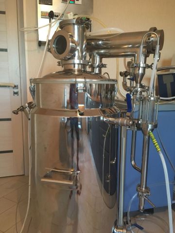

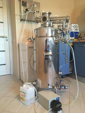

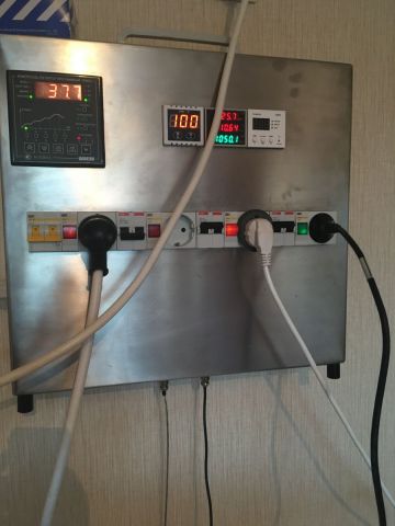

moroz-85 Опубликовано 17 июля, 2020 Опубликовано 17 июля, 2020 3 часа назад, Олег6 сказал: 35об будет идти из пустой ММЦ, когда в кубе сколько об? Скачай калькулятор Руди - он тебе поможет, но 6% брага - это мало для первого тела, но тоже можно взять низкоградусное и в укреплённую часть второго тела потом залить. Коллеги, выдался сегодня вечерок - перегоняю тоже...яблоки))питерский вариант))) концентрат 70% Брикс - на фото. Было 10кг + 2 пачки фруктовых дрожжей со змеями на обложке + разбавил все до 50л водой. Отбродили за 3 дня в ноль. Гнал в прошлую пятницу до 18% в попугае, чтоб температурой не сварить дрожжи. Получил 35%об около 9,5л. Сначала казалось малоароматным, но сегодня понюхал - совсем изменился сырец, хоть так пей. Значит так: в прошлое воскресенье залил в эту чуть подспиртованную барду ещё 10кг концентрата, дрожжи завелись и отыграли за три дня. Возвращаясь к сегодняшнему погону - держу температуру не выше 38-39*С, чтоб не сварить дрожжи, - буду ещё к ним кидать грушевый концентрат. Считай, экономлю на дрожжах))) Теперь по конденсатору: никаких нареканий, воды меньше подаю. Одна половина холодная, прям как вода (хотя не такая уж и холодная, жара))), вторая от центра к краю теплеет. Доволен всем, кроме воды. Решил уже что буду чиллер на 1,5кВт по холоду покупать. Глубоко не уйти опять. Ах, да. Только прямоток на ароматном сырье!!!) соберётся литров 40 сырца, - подроблю прямым опять же. А остаток укреплю на ММЦ, если там внизу аромата не будет, а если будет, то буду брать до воды, потому как первый перегон показал как раз-таки неприятный запах в первых каплях. Перистальтика в отношении вне конкуренции. Беру свои слова назад - это лучшее средство отбора на вакууме. Банки все эти нафиг даже не вспоминаю, ну и плюс по сравнению со шлюзом - нет просадки по вакууму 1 1
moroz-85 Опубликовано 17 июля, 2020 Опубликовано 17 июля, 2020 UPD’ну. Интересная штука наблюдается. Температура в кубе 39,5*С - вырубил ТЭН. Пошёл считать сколько собрал. Собирал на 1кВт, как вы поняли. Получил 6л 43%об. сырца. На момент замеров в попугае 34%об. Неплохо. Чем и ценны эти турбо-дрожжи, что у них иммунитет к высокой спиртуозности, а для нас ценнее, если на барде вновь заводиться задумали, не жадничая, чтоб не сгубить колонию. Дальше интереснее. Выключив ТЭН, насос пошёл качать ниже (на браге у меня в постоянке работает), охлаждая брагу, при этом струйка увеличилась, заметно так. Физика процесса понятна, естественно, но только сегодня воспользовался этим, дожав спиртуозность в попугае до 30%об., охладив при этом брагу до 30*С, небось при этом спас несколько тысяч дрожжей, убил пару зайцев, даже три: сэкономил на электроэнергии. А! Ну, и по моему датчику вакуум опустился на 2кПа к -95,5 Ох уж этот вакуум... хоть бери и заторы им охлаждай, как альтернатива чиллерам спиральным, да рубахам. Собственно, нет кислорода - нет заражения, сусло упарится, глядишь, свои концентраты будем делать, а не вот эти вот ваши самогонки)

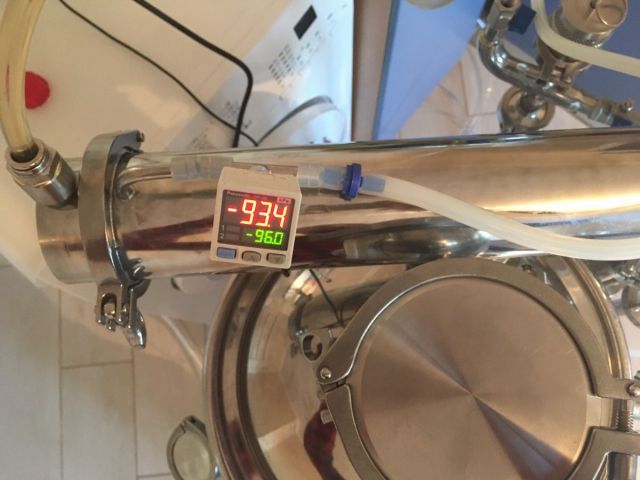

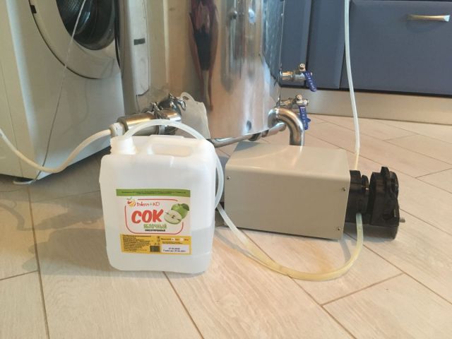

VitS Опубликовано 18 июля, 2020 Опубликовано 18 июля, 2020 (изменено) 17.07.2020 в 21:06, moroz-85 сказал: Перистальтика ... - это лучшее средство отбора на вакууме. ну значит с отбором по жидкости ты подружился, а с отбором натеканий по воздуху не согласен? не хочешь попробовать ? (на второй линии насоса), а вдруг и водоструйники выключишь. И еще интересно: скорость отбора перистальтики как по какому критерию регулируешь? руками по уровню в стекляшке ? или просто на максимуме можно, все вместе и дистиллят и натекания? Изменено 18 июля, 2020 пользователем VitS
moroz-85 Опубликовано 19 июля, 2020 Опубликовано 19 июля, 2020 10 часов назад, VitS сказал: не хочешь попробовать ? Я уже попробовал на максимальных оборотах на второй голове поддерживать - шланг сжевало... 10 часов назад, VitS сказал: руками по уровню в стекляшке ? выставляю 7-20мл/мин по показаниям, естественно, смысла нет крутить максимально
VitS Опубликовано 19 июля, 2020 Опубликовано 19 июля, 2020 1 час назад, moroz-85 сказал: Я уже попробовал ага, теперь понятно. Это так, просто предположения. Имел ввиду, что обороты как нужно для отбора по линии жидкости, а линия по воздуху параллельно отбирает натекания. Но вероятно будет расход по воздуху маленький, все натекания не удалит.
moroz-85 Опубликовано 19 июля, 2020 Опубликовано 19 июля, 2020 1 час назад, VitS сказал: линия по воздуху параллельно отбирает натекания. Если б насос такое мог, то я бы по другому собрал линию: куб-перистальтика-конденсатор. Избежав проскока паров, конденсируя все в атмосфере) Кстати, Литокс в 2010 предлагал закольцевать в водоструйнике воду (как у меня, но тогда этого так никто и не сделал) и конденсировать пар уже в воде в атмосфере. Эта идея интересная. Можно обойтись без конденсатора, но при этом чиллер для охлаждения закольцованной воды все равно нужен. Опять же этот вариант только для сырца + к нему ещё добавится литров 10 воды. И как охлаждённая ССЖ скажется на работе водостоуйника тоже непонятно.
VitS Опубликовано 19 июля, 2020 Опубликовано 19 июля, 2020 (изменено) 1 час назад, moroz-85 сказал: куб-перистальтика-конденсатор если перекачивать пар, то его количество в 1000 раз больше по объему по сравнению с объемом его же конденсированного в жидкость. поэтому надо охеренная перистальтика. А если качать только оставшиеся не сконденсированные газы (только воздух от натеканий) то производительность может быть чуть более натеканий (при данном разряжении), т.е. очень маленькая, все определяется количеством натеканий. ЗЫ: так помечу и для себя - 1 литр воды при -95 кПа занимает водяным паром ~25 000 литров. Изменено 19 июля, 2020 пользователем VitS
