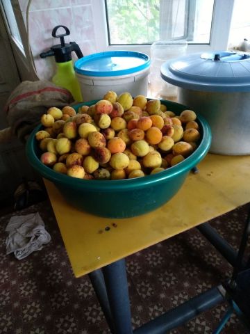

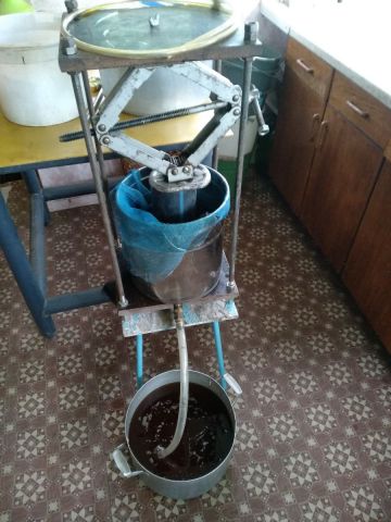

Юнга Опубликовано 17 июля, 2020 Опубликовано 17 июля, 2020 (изменено) 2 часа назад, Олег6 сказал: Планировал перерабатывать урожай яблок, А я уже потихоньку приступил. Измельчил на дробилке яблоки(ветром посбивало) и отжимаю сок(25л -первый почин) - кальвадос делать буду на ВБД, да и абрикосы вовсю попёрли(шнапс буду делать тоже на ВБД), завал небольшой получается. 2 часа назад, Олег6 сказал: Ну и говорят, что кодзи не пригорает без мешалки даже. Я недавно бурбон на зелёном солоде делал - просто сусло после осахаривания отфильтровал через нейлоновую тюль и никакого пригара, никакого ВК и никакой мешалки - всё ОК! Не переживай, сделай как я(разница при осахаривании кодзи -меньшая ароматика в сравнении с зелёным солодом) и спи спокойно, фильтрование(отжим) 10 минут времени занимает и никаких проблем. И перегоняй как советует Pole, он меня тоже наставил на путь истинный - результат великолепный, хоть у меня пока колпачковая колона(не ММЦ), но подход аналогичный Изменено 17 июля, 2020 пользователем Юнга

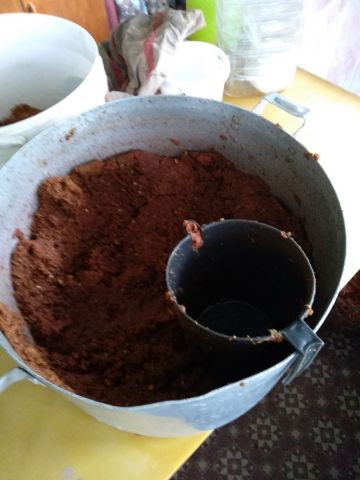

Юнга Опубликовано 17 июля, 2020 Опубликовано 17 июля, 2020 Только что, Олег6 сказал: Если отжимки будешь выбраживать с добавлением сахара - отпишись плиз о результатах Я отжимки яблок в брагу не добавляю - в них 80% пектина - дрожжи его в метиловый спирт перерабатывают. Сейчас залил отжимки яблок холодной водой, дам настоятся до утра и отожму ещё раз на прессе(попробую забирать ароматику), добавлю сахара ну а дальше ты знаешь. Сравню после перегона дистилляты полученные из яблочного сока и настойки на отжимках, отпишусь. 2 минуты назад, Олег6 сказал: хорошо у вас Не завидуй, не чему кроме фруктов, всё остальное...
