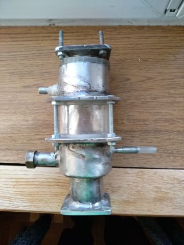

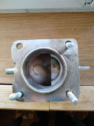

Юнга Опубликовано 15 мая, 2020 Опубликовано 15 мая, 2020 (изменено) 09.05.2020 в 20:02, Олег6 сказал: Если нет рект колоны, но очень хочется узнать изик в лицо 11.05.2020 в 08:14, POLE сказал: Если у изоамилола Крект больше единицы (при определенных крепостях затора), то он летит в отбор вместе с парами спирта. Если Крект меньше 1, то изоамилол "сидит" в растворе спирта и воды. Все потому, что изоамилол слабо растворим в воде, но растворим в спирте. Решил узнать изики в лицо, короче говоря, разобраться с коэффициентами ректификации компонетов браги. Проведенный недавно(выше по ветке) обмен мнениями по поводу коэффициентов ректификации компонентов браги показал, что моё понимание этих взаимосвязей несколько отличается от мнения других пользователей ветки(да и общепринятыми в научной среде тоже) . Решил прояснить для себя на практике несоответствие между своими собственными убеждениями и общепринятыми, ликвидировать разрыв, так сказать, и уменьшить глубину не понимания. Для этого решил изготовить узел отбора, который думаю установить внизу колоны. Задача этого узла - отбирать изики не допуская их возврата в куб, чтобы не было повышения их концентрации. Узел отбора изготовил по схеме приведенной ниже. На практике узел получился несколько других размеров и не такой презентабельный как этого хотелось бы, но думаю, что для решения тех задач, которые я хотел бы решить, это никакого значения иметь не будет(фото прилагаю). На сегодняшний день все мытарства с вакуумированием этого узла остались позади. Пришлось использовать эпоксидную смолу по наружным поверхностям для ликвидации микроскопических трещин и непроваров(электросварка производилась н/ж электродами). Впереди практическое применение этого узла. Хотелось бы узнать мнение пользователей об алгоритме применения такого девайса для снижения примесей в дистилляте. Изменено 15 мая, 2020 пользователем Юнга
Олег6 Опубликовано 15 мая, 2020 Опубликовано 15 мая, 2020 Так понял, что собираешься установить Узел Нижнего Отбора между кубом и тар колонной. Есть такое движение энтузиастов Коротыши - получают духовитый дистиллят 93-94 на втором прогоне на обрезе насадочной колонны. Там УНО - непременный элемент системы, из него в ходе процесса сливают изики. Есть другое движение - Отвобливание - насколько помню, получают продукт за один перегон. Там УНО - непременный элемент системы, из него в ходе процесса сливают продукт. В форуме замудренно всё, лучше смотри видео АлексейТ про отвобливание. На низкоспирутозной браге у тебя УНО работать не будет. Изики будут пролетать выше, а продукт - еще выше. Единственное, как ты сможешь использовать УНО - в конце процесса слить из УНО изики не в куб, а в стопку. И понюхать. И это изменит твою жизнь. Лучше вовремя остановись. Всё ИМХО
lsdf Опубликовано 15 мая, 2020 Опубликовано 15 мая, 2020 Опять оговорки- УПО и УНО. Узел ПОЛНОГО отбора представлен, но может работать как и УНО. Техника работы по ссылкам одна из многих. Отвобливание решает задачу очистки для пития в белую на атмосферном. Чего на вакууме получится мне не ведомо) но всё будет хорошо, т.к даже отвобливание отвобленного слива было - всё равно в ГОСТ помещался.
POLE Опубликовано 16 мая, 2020 Автор Опубликовано 16 мая, 2020 11 часов назад, lsdf сказал: Отвобливание решает задачу очистки для пития в белую на атмосферном. Чего на вакууме получится мне не ведомо) но всё будет хорошо, т.к даже отвобливание отвобленного слива было - всё равно в ГОСТ помещался. Интересно коллега Воблин читает как причудливо трансформируется понятийный аппарат 15 часов назад, Юнга сказал: Решил прояснить для себя на практике несоответствие между своими собственными убеждениями и общепринятыми, ликвидировать разрыв, так сказать, и уменьшить глубину не понимания. Для этого решил изготовить узел отбора, который думаю установить внизу колоны. Задача этого узла - отбирать изики не допуская их возврата в куб, чтобы не было повышения их концентрации. Узел отбора изготовил по схеме приведенной ниже. Столько сил на УНО?! А что он тебе даст. Сравнение по органолептике верхней и нижней проб дистиллята? Ну должна быть разница, хотя ИМХО и незначительная. Лучше попробуй получить на вакууме простой прямоточный дистиллят и дистиллят с укреплением на ММЦ, потом сравни с дистиллятом от твоей колпачковой колонны и поймешь разницу и сделаешь для себя выводы. По поводу 15 часов назад, Юнга сказал: Решил узнать изики в лицо забегая немного вперед напишу о своем эксперименте с ректификацией вакуумного спирта сырца на своей экспериментальной РК (первая ступень ММЦ). Так вот изики, что остались в межтрубном пространстве ММЦ вместе со некоторой долей эт.спирта, специфически воняют намного меньше аналогичных, атмосферных сивушных остатков, но жесткость и удушливость запаха растворителя выперла конкретно. Вдыхать больно, сразу спазм. На атмосферных сивушных фракциях гораздо мягче. Так вот эти изики, что из ММЦ от РК, такие же по органолептике что и изики отбираемые в подголовниках при ВД, только концентрированнее. Конечно ГХ дал бы полный ответ на наши вопросы. Но стоит ли оно того? Мои опыты показали мне, что технология ВД с отбором голов и подголовников без укрепления правильная. 1

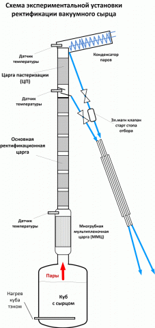

POLE Опубликовано 21 мая, 2020 Автор Опубликовано 21 мая, 2020 (изменено) Итак обещанные результаты по экспериментам с ректификацией (атмосферной) вакуумного сырца. Сырье – вакуумный дистиллят прямой перегонки сахарной браги (дрожжи прессованные хлебопекарские) под разряжением -96кПа без отбора хвостов и голов, крепостью 25-27%. В первой партии была добавлена зола в сахарную брагу. Вторая партия без добавления золы. Ректификация на экспериментальной ректификационной колонне общей компоновкой: куб 50л (кега, нагрев строенным тэном) – многрубная мультипленочная царга (ММЦ) – ректификационная царга (основная) – царга пастеризации – конденсатор паров. Конструкции и характеристики экспериментальных ректификационных установок POLE Установка Установка 1. РК в кварцевом стекле ММЦ - 37 трубок, 25 см длиной, внутр.диаметр 6,5мм, материал нерж. сталь Ректификационная царга - 52 мм диаметр, длина - 1м, СПН 3,5х3,5 десятигранка, материал – кварцевое стекло Царга пастеризации - 50 мм диаметр, длина – 20см, СПН 3,5х3,5 десятигранка, материал – кварцевое стекло Установка 2. РК в корпусе из нерж.стали ММЦ - 37 трубок, 40 см длиной, внутр.диаметр 6 мм, материал нерж. сталь Ректификационная царга - 48 мм диаметр, длина - 1м, СПН 3,5х3,5 десятигранка, материал нерж. сталь Царга пастеризации - 48 мм диаметр, длина – 25см, СПН 3,5х3,5 десятигранка, материал нерж. сталь Внутри основной царги ректификации обоих установок насадка распределена по 6 зонам с организацией слива через концентраторы возвратной флегмы. Схема экспериментальной ректификационной установки POLE во вкладке. Алгоритм ведения процесса ректификации. При достижении температуры кипения в кубе нагрев сырца устанавливался на 800Вт и РК работала без отбора спирта (на себя) пока межтрубное пространство ММЦ не заполнялось наполовину. После этого включался отбор голов из-под конденсатора покапельно (1 капля в сек) при нагреве 500Вт. После отбора голов, включался нагрев на 1200Вт и отбор спирта (покапельно-струйно) велся из-под царги пастеризации. Из-под конденсатора велся отбор спирта с остатками верхних концевых примесей покапельно (1 капля в сек). После того как остатки верхних концевых примесей перестали идти (по органолептической пробе) – отбор спирта велся из под конденсатора (покапельно-струйно). Отбор спирта из под царги пастеризации прекращался. Во время отбора спирта давление в РК (после ММЦ) не превышала 4 мм рт ст. Дельта температур по пару в точках после ММЦ и на входе в царгу пастеризации держится в диапазоне от 1,4 до 2,0С. При уставке автоматики 2,0С срабатывает старт стоп электромагнитный клапан перерывает отбор. При достижении в кубе температуры кипения примерно в 97.5С старт стоп срабатывает более интенсивно. В РК накапливается флегма и она переходит в эмульгационный режим работы, о чем свидетельствует рост давления до 20 мм рт ст. В этом режиме на каждой зоне с СПН кипение флегмы наблюдается примерно наполовину. При этом происходит понижение уровня флегмы в межтрубном пространстве до 1/2. В первом эксперименте на этой температуре была установлена уставка в 2,5С. Во втором эксперименте уставка оставалась на 2,0С. Отбор спирта велся до температуры 99С в кубе. Уровень флегмы в межтрубном пространстве ММЦ – 1/3 от общего. По органолептике хвостовые фракции в отборе спирта не ощущаются. После остановки процесса. Остатки спиртовой флегмы, накопленной на насадке сливаются в межтрубное пространство ММЦ и уровень поднимается до 1/2. Примерный объем флегмы из межтрубного пространства ММЦ: установка 1 – 950 мл, крепость 84%; установка 2 – 1500мл, крепость 85%. По органолептике флегма с ММЦ имеет жгучий удушливый запах спиртов с незначительным характерным ароматом хвостовых фракций (существенно меньше чем в хвостах после ректификации сырца от атмосферной первичной перегонки). Хвосты с ММЦ имеют примерно одинаковый, но более крепкий удушливый запах , сравнимый с запахом подголовников от вакуумной дистилляции. Результаты анализов ГХ во вкладке и здесь Образец 1 – 96,6% эт.спирт, полученный на установке 2. Образец 2 – 95,8% эт.спирт, полученный на установке 1. Выводы. 1. Большое количество альдегидов во образце 2 объясняю тем что банка со спиртом стояла две недели прикрытая картонкой в помещении котельной. Впрочем могут быть и другие причины. К примеру то, что без этерификации не обошлось. Всему виной зола, что была в браге при перегонке на сырец. Потом был не хилый брызгоунос. Возможно, что мелкие частички золы проскочили в сырец. Он был мутным. Ну и в кубе зола помогла уксусной кислоте и спирту сотворить ацетальдегид. Примерно та же причина и по этилацетату. 2. ММЦ с трубками 40 см лучше работает чем с 25 см трубками. Это видно и по концентрации сивушных масел и по их составу. 3. Отбор по дельте в 2,0С позволяет получать более чистый спирт чем при 2,5С. По видимому нужно уходить к дельте 1,6С. 2020-05-20_ГХ анализ 2 шт спирт.pdf Изменено 22 мая, 2020 пользователем POLE 2 3
Олег6 Опубликовано 21 мая, 2020 Опубликовано 21 мая, 2020 @POLE непонятно, уставка это дельта между какими точками, до рк и после? в рк нет датчика температуры классически на 1/3 высоты снизу? зачем насадка в рк распределена по 6 зонам, если слива наружу с зоны нет?
POLE Опубликовано 21 мая, 2020 Автор Опубликовано 21 мая, 2020 3 минуты назад, Олег6 сказал: уставка это дельта между какими точками, до рк и после? 41 минуту назад, POLE сказал: Дельта температур по пару в точках после ММЦ и на входе в царгу пастеризации держится в диапазоне от 1,4 до 2,0С. 4 минуты назад, Олег6 сказал: в рк нет датчика температуры классически на 1/3 высоты снизу? 1/3 часть РК заменяет ММЦ. Измеряем температуру после ММЦ. 5 минут назад, Олег6 сказал: зачем насадка в рк распределена по 6 зонам, если слива наружу с зоны нет? чтобы концентрировать флегму в центре насадки и чтобы она распределялась по насадке равномерно.
Олег6 Опубликовано 21 мая, 2020 Опубликовано 21 мая, 2020 48 минут назад, POLE сказал: 1/3 часть РК заменяет ММЦ. Измеряем температуру после ММЦ. понятно. Насколько помню, в хорошей РК 70+ тарелок. 1/3 - это 20+ ТТ. Кажется, ММЦ меньше. На контрольном датчике темп, который следит за подходом изиков, обычно дельта маленькая, никак не 1,5-2гр. Кажется, много осталось в хвостах спирта. Поэтому запах не сильный. Стеклянная РК - очень красиво.
Олег6 Опубликовано 21 мая, 2020 Опубликовано 21 мая, 2020 Я знаю, что Pole не любит сравнения ММЦ c Польским буфером. И, в целом, конечно, такое сравнение неверно. Однако, в данном случае, ММЦ работала почти как ПБ. Это, можно сказать, больше вопрос терминологии, чем по существу, кроме одного: Если бы в РК был темп датчик на 1/3, то из ММЦ можно было б еще изгнать много спирта.
POLE Опубликовано 21 мая, 2020 Автор Опубликовано 21 мая, 2020 1 час назад, Олег6 сказал: На контрольном датчике темп, который следит за подходом изиков, обычно дельта маленькая, никак не 1,5-2гр. Кажется, много осталось в хвостах спирта. Поэтому запах не сильный. Это только первоначальные эксперименты. Неважно какая дельта. Важно как ее использовать. В следующий раз буду держать дельту на минимуме и отжимать спирт из межтрубного пространства ММЦ. 1 час назад, Олег6 сказал: не любит сравнения ММЦ c Польским буфером. И, в целом, конечно, такое сравнение неверно. Однако, в данном случае, ММЦ работала почти как ПБ. Это, можно сказать, больше вопрос терминологии, чем по существу, кроме одного: Если бы в РК был темп датчик на 1/3, то из ММЦ можно было б еще изгнать много спирта. Да это не польский буфер точно. И трубки в ММЦ работают. Также во флегме в ММЦ удерживаются хвосты и нижние концевые фракции. Я могу останавливать процесс на 98,5С в кубе. Чтобы отжать из ММЦ оставшийся спирт нужно просто увеличить отбор спирта, но качество спирта будет никаким. Следует учитывать, что колонна короткая. Есть ограничения в высоте (до 2,5 м). Полагаю, что нет необходимости дополнительно ставить датчик в колонну. Датчик под царгой пастеризации вполне достаточен для того, чтобы поймать приближение хвостов при небольшом отборе спирта. Короче нужно проводить еще эксперименты с целью улучшения качества спирта и более полного его извлечения. Должна быть золотая середина. 2 часа назад, Олег6 сказал: запах не сильный. Запах сильно резкий и удушливый, а вот аромат сивухи не сильный, если сравнивать с хвостами от РК атмосферного сырца.

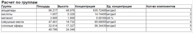

Daniil Опубликовано 21 мая, 2020 Опубликовано 21 мая, 2020 8 часов назад, POLE сказал: Большое количество альдегидов во образце 2 объясняю тем что банка со спиртом стояла две недели прикрытая картонкой в помещении котельной Это вряд ли. Ну стало бы за две недели пусть 20 мг/л альдегидов. Но 600! Я думал - это удачно отобранная головная фракция... анализ самогона методом газовой хроматографии
POLE Опубликовано 22 мая, 2020 Автор Опубликовано 22 мая, 2020 8 часов назад, Daniil сказал: Это вряд ли. Ну стало бы за две недели пусть 20 мг/л альдегидов. Но 600! Я думал - это удачно отобранная головная фракция... Согласен, что столько из атмосферы не получится. Тут точно без этерификации не обошлось. Всему виной зола, что была в браге при перегонке на сырец. Потом был не хилый брызгоунос. Возможно, что мелкие частички золы проскочили в сырец. Он был мутным. Ну и в кубе зола помогла уксусной кислоте и спирту сотворить ацетальдегид. Примерно та же причина и по этилацетату. Поправил в предыдущем посту вывод. 1
Daniil Опубликовано 22 мая, 2020 Опубликовано 22 мая, 2020 1 час назад, POLE сказал: Тут точно без этерификации не обошлось. @POLE, этерификация - образование сложных эфиров из кислот и спиртов. А ацетальдегид мог появиться в результате окисления этилового спирта. На каком этапе - не знаю. Даже в СС обычно альдегидов меньше, чем 600. анализ самогона методом газовой хроматографии
POLE Опубликовано 22 мая, 2020 Автор Опубликовано 22 мая, 2020 (изменено) 4 часа назад, Daniil сказал: этерификация - образование сложных эфиров из кислот и спиртов. А ацетальдегид мог появиться в результате окисления этилового спирта. На каком этапе - не знаю. Даже в СС обычно альдегидов меньше, чем 600. читаю учебники. Все сходится. 1. Ацетальдеги́д (у́ксусный альдегид, этана́ль, метилформальдегид) — органическое соединение класса альдегидов с химической формулой CH3-CHO, является альдегидом этанола и уксусной кислоты. 2. Этилацетат образуется при прямом взаимодействии этанола с уксусной кислотой (реакция этерификации). Причина в золе. Она реагирует с уксусной и др.кислотами, но при этом образуются ионы водорода, которые ускоряют образование этилацетата и ацетальдегида. Мне бы кубы хорошо промывать для чистоты эксперимента, да не пользоваться золой при брожении Александр Морозов помнит почему сунул золу в бродильню - брага 3 дня не заводилась на сахаре с добавками диоксида серы. Бросил золу - начало бурно бродить. Потом перелил брагу в куб с остатками золы. При вак перегонке пошла роскошная пена в конденсатор и зола попала в сырец. Перегнал сырец на РК (опыт 1, образец 2 ГХ), слил барду. В барде была муть от золы, точно помню. Но куб не помыл а залили вторым сырцом. Видимо остатки золы в кубе повлияли на результаты второго перегона (образец 1 ГХ). Еще одну ошибку сделал, когда головы не отбирал и дал РК поработать на себя, чтобы наполнить ММЦ флегмой. Тут то все промежуточные и размазались по колонне. Раньше я сходу на малом нагреве отбирал головы и все что сними летит не давая колонне на себя работать. Описываю свои грабли, чтобы другие на них не наступали. Изменено 22 мая, 2020 пользователем POLE 1
