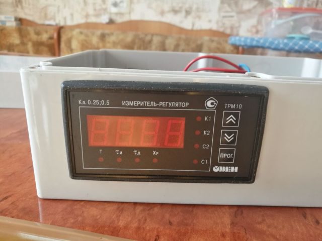

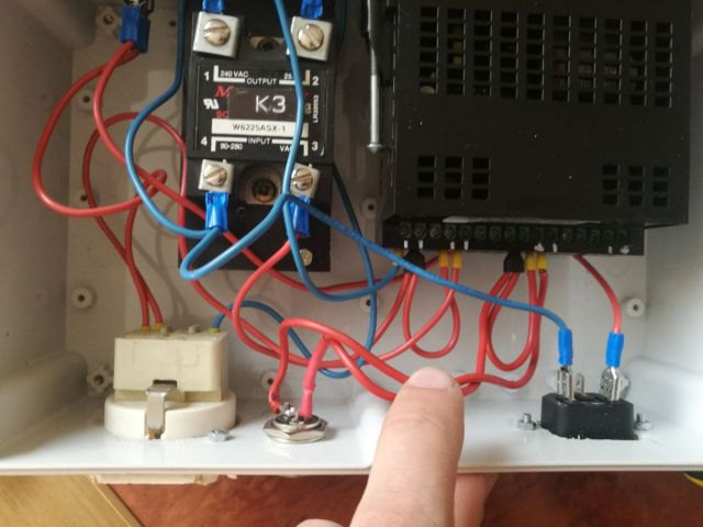

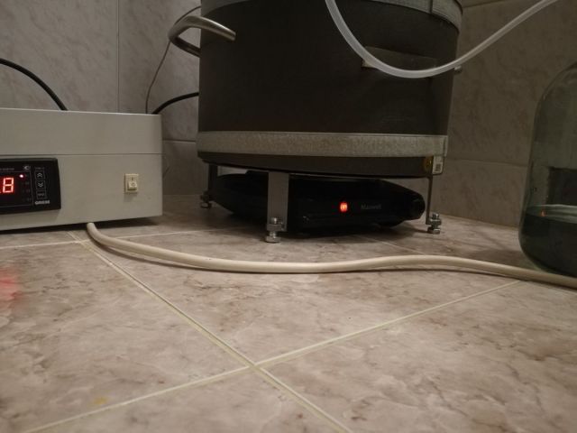

Mitrich Опубликовано 1 апреля, 2020 Опубликовано 1 апреля, 2020 (изменено) Всем доброго дня. Пока карантин, начал перегонять рисовую, на козди брагу. Дабы избежать ошибок, о которых ранее говорил, подогнал под это дело ТРМ. ТРМ 10 с ПИД регулированием и выходом под твердотельное реле. Сделал автонастройку, смоделировав систему кубом с водой на водяной бане. (Предполагаю, что значения теплоёмкости бани и воды в кубе примерно похожи на параметры рабочей системы) Ограничил максимальную температуру на 40С Перегон идет в данный момент. Изменено 1 апреля, 2020 пользователем Mitrich 1
Олег6 Опубликовано 1 апреля, 2020 Опубликовано 1 апреля, 2020 @Mitrich , А нагрев рубашки (большой кастрюли) как идет, тэны где?
Mitrich Опубликовано 1 апреля, 2020 Опубликовано 1 апреля, 2020 (изменено) 4 минуты назад, Олег6 сказал: А нагрев рубашки (большой кастрюли) как идет, тэны где? Под большой кастрюлей эл. плитка на 2кВт. на ней, как на утюге регулировка биметаллом. Я её на максимум выкручиваю ,чтоб на прямую в плитке было. А управляю или через диммер (для второго перегона буду использовать) или как сейчас ТРМ (для первого) Изменено 1 апреля, 2020 пользователем Mitrich 1 1
lsdf Опубликовано 1 апреля, 2020 Опубликовано 1 апреля, 2020 4 часа назад, Mitrich сказал: Сделал автонастройку А она на ТРМ разве не сама подстраивается под конкретные условия? Заранее зачем?
Mitrich Опубликовано 1 апреля, 2020 Опубликовано 1 апреля, 2020 (изменено) 21 час назад, lsdf сказал: А она на ТРМ разве не сама подстраивается под конкретные условия? Заранее зачем? Я так понимаю в режиме автонастройки и подстраивается, потратив время на понимание зависимостей T от энергии и времени и инерционности системы при заданных условиях. А потом - да работает адекватно. Пример: 1. моя система куб12л баня 7л и нагрев до 35C 2кВт плитой - параметры одни. 2. Куб 100л ПВК атмосфера, например, значит нагрев 78,6С и ТЭНы на 3кВт - параметры совсем другие. Изменено 2 апреля, 2020 пользователем Mitrich
moroz-85 Опубликовано 1 апреля, 2020 Опубликовано 1 апреля, 2020 Любой ПИД требует автонастройки под конкретный объём и конкретный максимум нагрева. У ОВЕН всегда надо сначала пройти процедуру эту. Причём при рабочих режимах. Например, если на основную паузу затирания сусла для, скажем, 50л он настроится, то остальные условия будут иметь уже погрешность в регулировании. А это: залеты по температуре. Это некритично, но скажу по секрету: почти все профессиональные домашние пивовары не юзают ПИД, а методом проб подбирают полный нагрев (есть в ОВНах такая функция) + инерция, так как ПИД ещё и очень долго «подбирается» к температуре. Для вакуума ПИД я вообще считаю не актуальным, совсем. Тормозить залёты: значить сбивать работу. В кубовом методе перегона температура куба всегда растёт, и не важно атмосфера или вакуум. Только атмосфера - это почти неизменение условий, а вакуум - это дополнительные неизвестные для работы автоматики. Я лично мысль о работе с ОВЕНом выкинул из головы. Но пробовал. Честно, несколько раз. Никого не призываю, просто опытом делюсь.
lsdf Опубликовано 1 апреля, 2020 Опубликовано 1 апреля, 2020 (изменено) 2 часа назад, moroz-85 сказал: не юзают ПИД, а методом проб подбирают полный нагрев у меня ЭНГЛУ намотана(плюс комфорка от стеклокерамики отдельно включаемая под дном) и 2 независимых контроллера: один (ПИД) на нагрев и датчик снаружи куба , второй на температуру кубовой жидкости. и как бы да : я знаю безопасную температуру нагрева стенки (выставляю в зависимости от сырья от 100 до 250, дальше уже теплоизоляция воняет) и ПИД намного безопасней подходит к ней, чем простой дискрет со своми залётами... да и контроллер не ОВЕН - не надо автонастройку делать, сам по себе интегрирует... но это на атмосфере)) под вакуум не на этой бабайке будет, хотя кто знает Изменено 1 апреля, 2020 пользователем lsdf
Mitrich Опубликовано 2 апреля, 2020 Опубликовано 2 апреля, 2020 8 часов назад, moroz-85 сказал: вакуум - это дополнительные неизвестные для работы автоматики Александр, согласен. Но в данной системе я задался получить стабильную Т в водяной бане и не более. Под эти нюансы и сделал автонастройку. Но вот вопрос для меня не до конца понятный: Допустим диммером я могу контролировать (хоть как то) скорость отбора. Уменьшаю подводимую мощность к системе - уменьшаю скорость отбора. В этом случае я и не глядел на Т в бане, только на отбор. Вот и выплыло, что баня разогревалась сильнее, чем я хотел. При использовании ТРМ я эту Т довольно точно контролирую. Но как отрегулировать скорость отбора? Предполагаю: Стоит отрентироваться на некую дельта Т. Разницу между Т бани и Т куба, не позволяя ей превышать некий предел (45С для меня) И меняя эту дельта Т с помощью ТРМ можно попробывать менять скороть отбора. Например у меня сложилась некая зависимость температур, кратная 10С Вода охлаждения - 17С Т куба - 27-32С Т бани -40С Все вышесказанное - предположения.
Юнга Опубликовано 2 апреля, 2020 Опубликовано 2 апреля, 2020 Только что, Mitrich сказал: Но как отрегулировать скорость отбора? Перистальтическим насосом. У меня это реализовано так.
Mitrich Опубликовано 2 апреля, 2020 Опубликовано 2 апреля, 2020 @Юнга, у меня прямоток. Тут с перистальтикой не получится. Приходится заряжать бубен регулировки нагрева.
lsdf Опубликовано 2 апреля, 2020 Опубликовано 2 апреля, 2020 (изменено) @Mitrich , ну вот и стало понятно ,что Контроллер греет и снимает температуру бани, и значит конечно ,зная свое оборудование, можно регулировать отбор: чем больше дельта температур между кубом и баней - тем отбор больше, Изменено 2 апреля, 2020 пользователем lsdf
