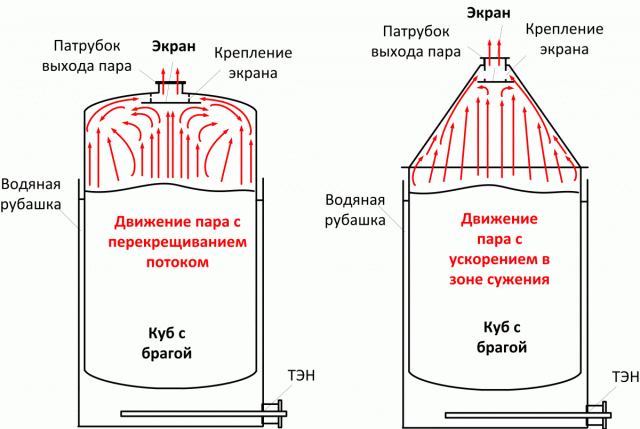

POLE Опубликовано 9 февраля, 2019 Автор Опубликовано 9 февраля, 2019 Хочу сварить, но супруга против. Жду когда переменится настроение. Долго жду Для тех кто хочет избавиться от взрывного кипения публикую некоторые соображения. Описание здесь 1
