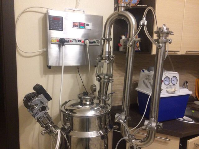

Поугарал с утра))) пока автоматики нет (а завтра уже будет), решил при комнатной температуре, без нагрева собрать основные «головы» для первого джина из-под «вакуума».

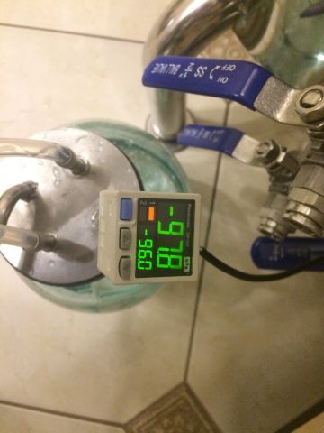

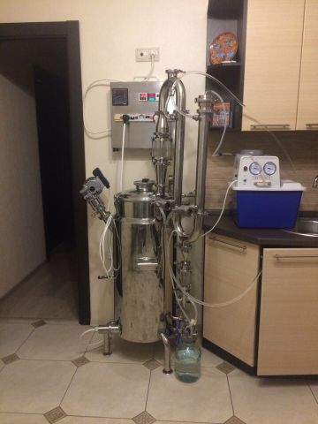

Вчера был мой первый нормальный погон на вакууме. Узнал много нового в процессе. Джин уже сегодня на работе коллеги оценили. По аромату он в разы превосходит все мои предыдущие поделки. У меня теперь новое выражение: "Адиос, атмосферники!"
Изменено пользователем moroz-85
  • + репутация 6
 Наверное надо было добавить мощности, немножко поднять давление.
