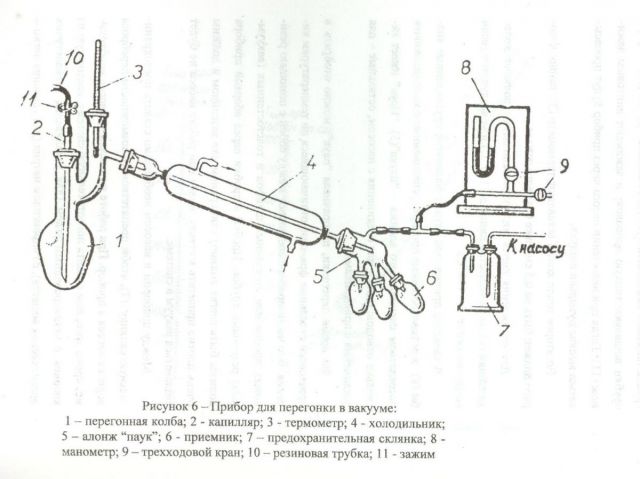

Предбанник Опубликовано 29 ноября, 2018 Опубликовано 29 ноября, 2018 (изменено) если мне не веришь веришь не веришь. всё так просто что просто не просто поверить После проверки прибора на герметичность колбу (1) наполняют на 2/3 объема перегоняемой жидкостью, которую заливают через воронку, вставленную в боковое горло колбы ниже ее отвода. Затем горло закрывают пробкой (или шлифом) с термометром (3). Включают насос. Трехходовым краном (9) перекрывают сообщение прибора с атмосферой. Закрывают зажим (11) на капиллярной трубке так, чтобы через капилляр воздух проходил со скоростью 5-6 пузырьков в секунду. Открывают кран на манометре. После того, как установилось давление, начинают перегонку. Изменено 29 ноября, 2018 пользователем Предбанник
asmel Опубликовано 29 ноября, 2018 Опубликовано 29 ноября, 2018 (изменено) Закрывают зажим (11) на капиллярной трубке так, чтобы через капилляр воздух проходил со скоростью 5-6 пузырьков в секунду. Не надо ничего пропускать через капилляр, просто глушишь трубку сверху и все!!! Да возьми в конце-концов стеклянную банку налей в нее горячей воды, откачай и дождись когда прекратятся пузырьки. Потом размещаешь в банке с этой водой полую трубку с заглушенным верхним концом и начинаешь откачивать - и все увидишь сам. Если есть подходящий нагреватель, то процесс испускания пузырьков из трубки будет идти до полного испарения жидкости и без всяких взрывов. PS: у тебя есть Скайп? Могу показать процесс. Изменено 29 ноября, 2018 пользователем asmel 2

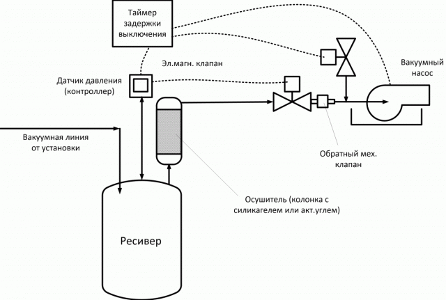

POLE Опубликовано 1 декабря, 2018 Автор Опубликовано 1 декабря, 2018 (изменено) Коллеги! Полагаю, что пока не сделают бюджетными водоструйные насосы в замкнутом цикле, использование масляных вакуумных насосов в ВД будет продолжаться. Не все захотят покупать мембранные вак.насосы, которые из китая и имеют недостатки: ограниченный ресурс мембран и клапанов, слабый вакуум по сравнению с масл.вак.насосами (в частности не достаточны для вакуумного брожения+вак.дистилляции)Поэтому для таких коллег публикую доработанное решение защиты масляного вак. насоса и установки ВД от паров масла (принципиальная схема). На схеме два эл.магн. клапана. Клапан, что стоит на вакуумной линии должен закрываться раньше отключения вак.насоса и второго эл.магн.клапана, который запускает вохдух в линию между вак.насосом и обратным мех.клапаном. Это нужно чтобы вак.насос не"парил" маслом в вакуумную линию и легче запускался. Изменено 1 декабря, 2018 пользователем POLE
stasolegch Опубликовано 1 декабря, 2018 Опубликовано 1 декабря, 2018 (изменено) На схеме два эл.магн. клапана. Клапан, что стоит на вакуумной линии должен закрываться раньше отключения вак.насоса и второго эл.магн.клапана, который запускает вохдух в линию между вак.насосом и обратным мех.клапаном. эта-же схема позволит запускать мембранник (или любой другой) на вакууме, с небольшой доработкой: на линии "атмосферный клапан - обратный клапан" нужен микроресивер - с литр, или жесткий трубопровод такого-же объёма, задержка отключения насоса не нужна, достаточно реле с подключением: насос - НЗ, клапан на куб - НЗ, клапан атмосферы - НО, фаза - А1 + СОМ. Не все захотят покупать мембранные вак.насосы, которые из китая и имеют недостатки: ограниченный ресурс мембран и клапанов, слабый вакуум по сравнению с масл.вак.насосами (в частности не достаточны для вакуумного брожения+вак.дистилляции) дорогую и сложную вещь из Китая я никогда не куплю, а отечественные НВМ тоже ужЕ не канают? Изменено 1 декабря, 2018 пользователем stasolegch
POLE Опубликовано 1 декабря, 2018 Автор Опубликовано 1 декабря, 2018 на линии "атмосферный клапан - обратный клапан" нужен микроресивер - с литр, или жесткий трубопровод такого-же объёма согласен. задержка отключения насоса не нужна, достаточно реле с подключением: насос - НЗ, клапан на куб - НЗ, клапан атмосферы - НО, фаза - А1 + СОМ. не согласен. Клапан на кубе должен закрываться раньше чем отключится насос. К примеру на 1-3 сек. а отечественные НВМ тоже ужЕ не канают? а их точно делают в России, а не в Китае? -99кПа дадут при производительности в 20л/мин?
