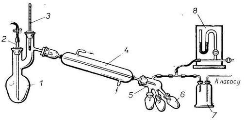

POLE Опубликовано 28 ноября, 2018 Автор Опубликовано 28 ноября, 2018 [b][member=asmel][/b], Анатолий! Просто прошу писать ПРАВИЛЬНО, чтобы не было недопонимания. Вот твоя фраза Создать поверхность раздела между жидкостью и паром позволяет любая полая трубка, опущенная практически до дна. Вопрос как трубка создает поверхность раздела между жидкостью и паром? Нарисуй плз.

asmel Опубликовано 28 ноября, 2018 Опубликовано 28 ноября, 2018 Вопрос как трубка создает поверхность раздела между жидкостью и паром? Трубка, заглушенная с верхнего конца, заполненная воздухом. Нижний конец трубки открыт. Трубка находится в откачиваемом объеме с жидкостью, открытый конец трубки у дна объема с жидкостью. При откачке, воздух в трубке вытесняет из нее продавленную давлением воды воду. Создается поверхность раздела жидкость - вода. Через эту поверхность в трубку начинает испаряться пар, который создает избыточное давление, избыточное давление создает пузырьки из трубки. 1

asmel Опубликовано 28 ноября, 2018 Опубликовано 28 ноября, 2018 Если это работает, то поверхность раздела жидкость-пар в проходном сечении конца трубки должно быть большим, чтобы обеспечить движение пузырьков пара в трубку и обратно в куб, чтобы перемешивать брагу у дна куба? то, что это работает, я уже говорил, тысячекратно воспроизведено. По поводу отверстия - даже проколотое иглой создает пузырьки, чем меньше отверстие, тем мельче пузырьки, тоже тысячекратно проверено.
POLE Опубликовано 28 ноября, 2018 Автор Опубликовано 28 ноября, 2018 [b][member=asmel][/b],ты не ответил - правильно ли тебя я понял? то, что это работает, я уже говорил, тысячекратно воспроизведено. По поводу отверстия - даже проколотое иглой создает пузырьки, чем меньше отверстие, тем мельче пузырьки, тоже тысячекратно проверено. получается, что даже заглушенный с одной стороны капилляр, помещенный в закрытый и отвакуумированный куб, производит пузырьки?
asmel Опубликовано 28 ноября, 2018 Опубликовано 28 ноября, 2018 (изменено) получается, что даже заглушенный с одной стороны капилляр, помещенный в закрытый и отвакуумированный куб, производит пузырьки? именно так, можешь проверить, только до откачивания куба капилляр должен быть пустым.. У химиков, для равномерного кипения в колбу добавляют кипелки - это из той же оперы. Изменено 28 ноября, 2018 пользователем asmel
POLE Опубликовано 28 ноября, 2018 Автор Опубликовано 28 ноября, 2018 именно так, можешь проверить, заинтересовал. Запаяный конец трубки точно в кубе, а не за его пределами? У химиков, для равномерного кипения в колбу добавляют кипелки - это из той же оперы. по механизму действия не совсем то. Если конечно в кипелках нет закрытых пор.
asmel Опубликовано 28 ноября, 2018 Опубликовано 28 ноября, 2018 (изменено) Запаяный конец трубки точно в кубе, а не за его пределами? Для проверки без разницы где будет запаянный конец. Для работы трубка должна иметь выход наружу для того чтобы освобождать ее от жидкости при новом цикле откачки. Если хочешь проверить быстро, можешь разместить любую пустую, заглушенную с одного конца трубку в нагреваемую жидкость при откачке. по механизму действия не совсем то. Это почему? Что тогда то? Изменено 28 ноября, 2018 пользователем asmel
Предбанник Опубликовано 29 ноября, 2018 Опубликовано 29 ноября, 2018 Анатолий, нарисуй уже.где то эта тема обсуждалась. поискал ... не нашёл
asmel Опубликовано 29 ноября, 2018 Опубликовано 29 ноября, 2018 Да я уже все разжевал в сообщениях, если мне не веришь - вот рисунок из вакуумных пособий 2
