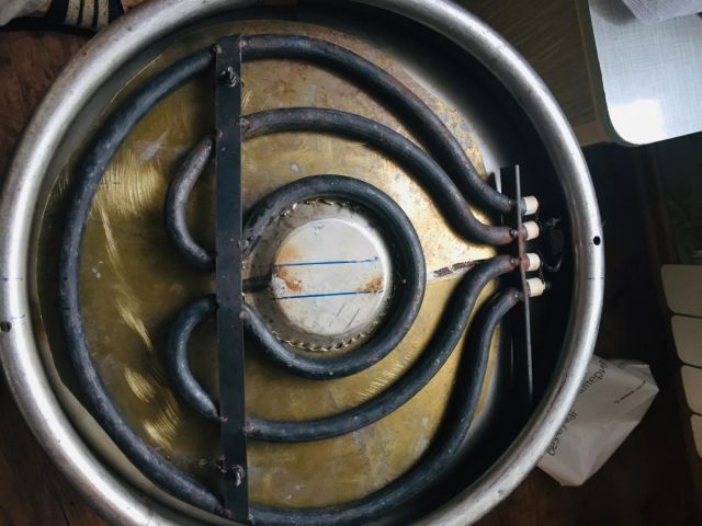

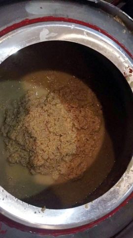

Предбанник Опубликовано 15 ноября, 2018 Опубликовано 15 ноября, 2018 (изменено) На первом фото видно, поставил пластинку из латуни, что бы не было зон прикипания. Распределил нагрев более равномерно.На втором фото, ... это барда после перегонки. без мешалки.В низу каша гораздо суши. Пластинку решил поставить как раз после этого, в одном месте, пригаром каши прорисовался рисунок ТЭНа, За мелкими оговорками можно смело сказать. Что пригара нет. гнать каши без мешалки можно без проблем.На третьем фото, То что сейчас происходит в квартире.Лиса попала случайно. )) пусть будет. пожалуй следует упомянуть что температура была минус 27 градусов.рыс.пысоригиналы фото у меня повёрнуты нормально. как это делать на сайте. я не знаю. на первом фото видно присоединение датчика. оранжевая трубка заполнена водой. что исключает контакт с агрессивной средой. так можно и наш панасоник прикрепить.на втором, как выход - обычная трёх 10 литровая банка. в ней вплетает АСП3. 40-70. На заднем плане Т в области ТЭН.что очень удобно. Изменено 15 ноября, 2018 пользователем Предбанник 1

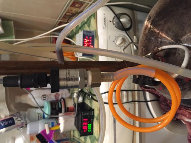

Предбанник Опубликовано 15 ноября, 2018 Опубликовано 15 ноября, 2018 закончил.банка полная. другую цеплять не буду. ночь. пусть стоит по вакуумом. завтра буду по пол литра доить пока хвост не поймаю. у шампанского хвосты мышами пахли. )) может по этому и лиса нарисовалась.АСП так и показывает 45. давление минус 830. температура в кубе 54.5.. 1
