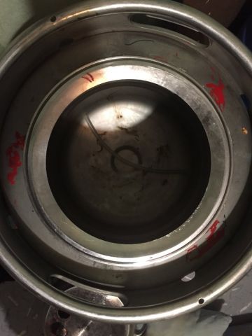

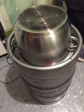

Ставил затор на 300 литров. Хотел и ГОС так же 300. Но судя по всему, не стоит. Буду пробовать в перегонном кубе. благо подогрев можно контролировать, и горло широкое. Можно и с вакуумом поиграться.
Кастрюля, как крышка, в ней термопара, выход на клюшку, и манометр. ОЧЕНЬ удобно.
Да, на кубе видно  что лежит родная крышка от кастрюли  с фрезерованным отверстием.

Кастрюля, как крышка, в ней термопара, выход на клюшку, и манометр. ОЧЕНЬ удобно.  Да, на кубе видно  что лежит родная крышка от кастрюли  с фрезерованным отверстием.
кастрюля это конденсатор или просто буфер паров типа шлема у аламбика?
[b][member=POLE][/b],  Олег, - сейчас кастрюля  просто буфер паров типа шлема у аламбика.

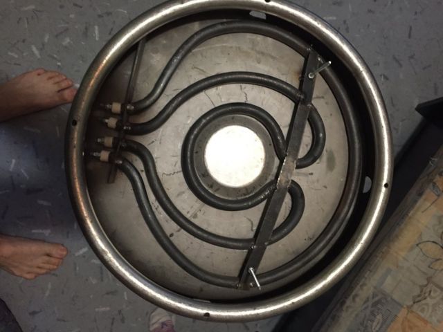

И... такие мысли по поводу обсуждаемого "взрывного кипения". Я, пока не сталкивался ... может большая площадь нагрева даёт преимущество.
Если ТЭН разместить не горизонтально, - а вертикально? Усилим конвекцию, и что более важно - образование газа будет распределено по вертикали.
Шульмана насмотрелся, с его мешалкой. ... можно же просто взять помпу для аквариума. Если не саму опустить. То шланги силиконовые в жидкость, помпу  ... хоть куда ... поможет же, она наверняка.!!
а что у тебя ТЭН в кубе?
