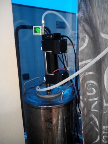

А каким насосом пользуешься ты при вакуумном брожении?   Вот ещё вопрос, если можешь ответь. У меня перегонный куб 25 литров Luxstfhl , крышку на него сделал 3мм, но выдержит ли разрежение -90Кпа сама кастрюля, не схлопнется?
Мембранный двухголовочный на фото. при кубе 25 литров устраивал, при 70 литрах нет. Да еще дегазация при ВБ(((.
Прикуплю более дешевый аналог (цена порядка 3.0 тыс.руб на али с доставкой) и поставлю последовательно.
А пока при острой необходимости на выходе из насоса, подключаю ручной для банок.
Сам материал куба может и не схлопнется, у меня выпуклая крышкы, вогнулась во внутрь и весь по периметру сварной шов отошел.
Кстати на фото этот куб, хотел его под гидрокомпенсатор использовать :-)

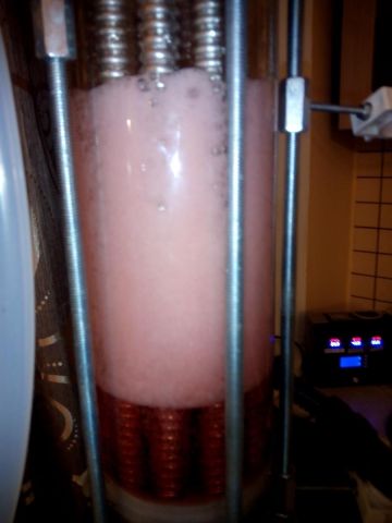

Второе фото. Так попробовал залить в вакуум сухое выбродившее вино. Без комментариев.
