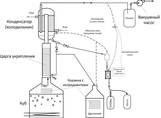

Меломан Опубликовано 5 марта, 2018 Опубликовано 5 марта, 2018 Немного по схемам вакуумной дистилляции (ВД) На рисунке показаны две схемы ВД: проточная и непроточная. Обе работают. Отличие в установке приемной емкости. В проточной - по ходу откачивания, в непроточной - приемная емкость вне линии откачивания. Я реализую непроточную схему. У коллег используется проточная. Если есть другие типы схем прошу пояснить. Уважаемый Олег и другие гуру ВД. Прочитал ветку, решил готовится к ВД. Для начала решил проточную схему. Прошу ответить по возможности на вопросы: 1. У меня есть ПВК 70 литров с мешалкой. У мешалки редуктор промышленного типа с сальниковыми уплотнениями. При вакуумировании не высосет ли масло (вязкость примерно 90) через эти уплотнения? 2. В качестве приемных емкостей для голов и тела хочу использовать стеклянные банки 3 литра для голов и 10 литров для тела. Выдержат ли эти банки? Судя по фото, вроде они и используются, но нужно подтверждение. 3. какой вакуумный насос порекомендуете? 4. Так и не понял, как регулировать глубину вакуума. Через ЭКМ? Это я правильно понял? А как быть с водоструйным насосом?
