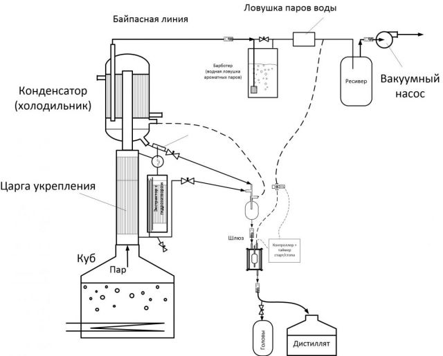

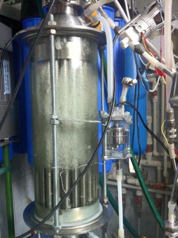

POLE Опубликовано 11 декабря, 2017 Автор Опубликовано 11 декабря, 2017 Вот она крышка готовая, осталось только два маленьких штуцера впаять лежит у меня такая. Кстати неплохой самогон получал с сухопарником))) Не нравиться эстетика банки из под варенья))), в посудных магазинах много красивых фужеров и стаканов есть. на красивые фужеры и стаканы такую крышку не оденешь. И кстати есть у меня уровнемер из 60мл стопки))) На фото видно. Мин объем примерно в 30 мл. Его и думаю поставить на шлюз в вд установку вместе с экстрактором (рисунок).
РоманЫчъ Опубликовано 12 декабря, 2017 Опубликовано 12 декабря, 2017 (изменено) Связь шлюза с вакуумом через трехходовой клапан думаю надо ставить перед барбатером. Честно говоря не понял как ты хочешь собирать ароматные запахи, в каком виде. В виде газов или в виде духов вместе с жидкостью из барбатера. Да и потом вместе с ароматами там будут и легко испаримые растворители. Изменено 12 декабря, 2017 пользователем РоманЫчъ
POLE Опубликовано 12 декабря, 2017 Автор Опубликовано 12 декабря, 2017 Связь шлюза с вакуумом через трехходовой клапан думаю надо ставить перед барбатером. можно и так. Но во избежание попадания воды в клапан лучше поставить как нарисовано или между ловушкой паров и барботером. как ты хочешь собирать ароматные запахи, в каком виде. В виде газов или в виде духов вместе с жидкостью из барбатера. Да и потом вместе с ароматами там будут и легко испаримые растворители. тут просто. На этапе дегазации браги открыт кран над барботером. Как только вышли на процесс (отбор голов) кран перекрывается и откачка паров идет через барботер. По идее пары должны перейти в воду. Понятно что не 100%. Нужен очень мелкий диспергатор пузырьков. Вначале попробую аквариумный камень. Потом посмотрим.

Андрей751 Опубликовано 25 декабря, 2017 Опубликовано 25 декабря, 2017 (изменено) ИМХО если головку не совать в вакуум, то для отбора подойдет любая головка с шлангом со стенкой в 1,6 мм. Больше нет смысла (будет жестким), Меньше - мало проработает. Диаметры шланга примерно - 4-5 мм внутренний. Думаю что влияет не только толщина стенки - важнее отношение внутреннего диаметра к толщине стенки. Трубка 5х1,5 делает на входе вакуум -95кпа но схлопывается - заказал 1х1, 2х1, 3х1,5 и 4х1,5 буду пробовать. не завоздушивается? Или завоздушивается но продолжает работать? Показать видео можешь? Насос будет стоять ниже выхода - думаю будет работать. Изменено 25 декабря, 2017 пользователем Андрей751

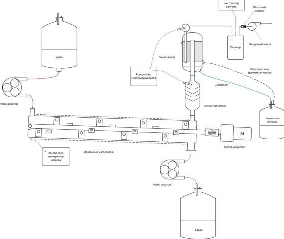

POLE Опубликовано 25 декабря, 2017 Автор Опубликовано 25 декабря, 2017 (изменено) Думаю что влияет не только толщина стенки - важнее отношение внутреннего диаметра к толщине стенки. Трубка 5х1,5 делает на входе вакуум -95кпа но схлопывается - заказал 2х1, 3х1,5 и 4х1,5 буду пробовать. согласен. У меня вроде трубка 3,6х1,6. Жесткая . Трудно ее сдавливать. Набросал концепт идею по вакуумной непрерывной дистилляции с целью получения СС. Это для тех у кого сотни и тысячи литров браги))) Сам не буду реализовывать, тк мне без надобности. Если кто заинтересуется можно обсудить и в железо воплотить. Изменено 25 декабря, 2017 пользователем POLE 1

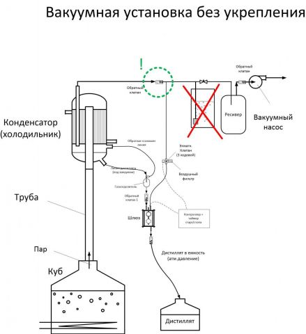

POLE Опубликовано 10 января, 2018 Автор Опубликовано 10 января, 2018 На праздниках перегонял брагу без укрепления (два раза по 40 литров). На рисунке схема. Брага - виноградная паста Матоса + инверт (сахар 8 кг и лим.кислота) + дрожжи Lalvin 1116 (2 пачки). Вместо многотрубной царги поставил пустую трубу (45мм). Отбирал головы как обычно на низкой мощности покапельно через шлюз. Получил дистиллят (тело) от 65 до 30% (в среднем 50%), и хвосты 18%. Тело сохранило виноградные ароматы, НО в теле явно чувствуются хвостовые фракции. Может для бочки и нормально, но перфекционизм не дает покоя. Пока оставил отстояться. Потом попробую как и куда его. Первые впечатления, что дистиллят хуже чем с укреплением. Второе - новинки в железе. Поставил обратный клапан перед вакуумной связью со шлюзом (чтобы вакуум в кубе не падал при работе шлюза) и барботер (чтобы улавливать "ароматы"). Клапан работает отлично. Никаких перерывов в работе установки нет. Барботер создает большое гидравлическое сопротивление, что ведет к повышению температуры в кубе. Мне это не понравилось, поэтому не буду его использовать. Третье - вел перегонку при -95кПа. Температура в кубе была не выше 38С. После перегонки засыпал в барду сахар, размешал и поставил гидрозатвор. Дрожжи выжили и снова завелись на следующий день - забулькало!!! 3
