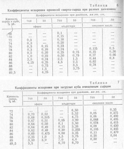

Что касается изменений Крект, то есть старые данные. Нужно учитывать крепость исходного сырья. Мы работаем с брагой, данные по перегонке спирта сырца. Все нужно проверять.

Алексей, у него отбор был с 3м высоты и какой-то там известной только ему ТТ, а у меня естественным способом из куба. Чего тут искать схожесть, когда Крект мог к середине его колонны поменяться в нужную сторону, а потом благополучно вернуться в мою и наоборот. Данных нет, расчетов нет, @POLE выложил этот обмусоленный до дыр кусок книги, который не дает никакой картинки ВООБЩЕ. В моем эксперименте дистилляция проводилась на -95...-97кПа, у Дмитрия на -70кПа. И, если по таблице мое давление почти такое же, но крепость вообще не показана, то в случае Дмитрия крепость в таблице есть, а давление не показано.
Переменных на вакууме больше чем на атмосфере, так как колебания последней незначительны. И не стоит забывать, что чем ближе к абсолютному "Нулю", тем каждая "десятка" после запятой играет роль в изменении показаний куда больше, чем изменение атмосферного давления в пределах нормы.

Если учесть, что Крект отношение коэффициентов испарения примеси к спирту, то картинка наглядная. Можно найти ответы для себя как "сдвигаются" Крект при РК спирта-сырца. С большой долей фантазии можно интерполировать данные на дистилляции браги.

Смотрим нижнюю таблицу. Альдегиды из куба с крепостью сырца 72% при 50 мм.рт.ст. вылетели с Кисп.=6,59. При навалке в 86% уже с Кисп.=3,25, а при 89,5% снова в два раза увеличился Кисп.=6,7. Рисунок выходит зигзагом. А что ниже этих значений при навалке, скажем, 40%, 25%? А когда в колонну попадет и начнет по ступенькам к 96,6% укрепляться с тарелки на тарелку - как поменяется?

Это только коэфф испарения. Смотреть нужно разницу Кисп между атм и вак перегонкой. Больше или меньше при определенном значении спирта.
Нет смысла смотреть изменение Кисп отдельно для вакуума. Неизвестно Кисп спирта поэтому делать вывод о том как будет на тарелках бесполезно. Да и данные единичные.
Кисп спирта вычисляется по кривой равновесия пар-жидкость для заданного давления.
Кривую для заданного давления можно взять с vle. Разность молярных (массовых) концентраций в паре и жидкости - по горизонтали, удобно брать из таблицы.
