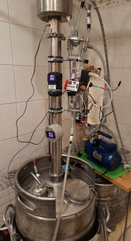

Зерновые дистилляты на кодзи из разного сырья, и двойной классической перегонки АД с медью, и однократным ВД с укреплением на ммц, после несколько месяцев выдержки показали грязный вкус и никакой запах. Перегнал на короткой насадочной колонне, получился чистый с зерновым запахом дистиллят. На практике освоил правило - из посредственной браги можно гнать только с сильным укреплением. Напиток для белого питья или сочетающийся разбавитель односолодовых. ВД, что без укрепления, что с укреплением на ммц, с кодзевой брагой чуда не производит..
Кодзевая брага самая удобная для перегонки: минимально вязкая в сравнении с другими технологиями, минимально пригорает. Вчера попробовал кодзю из ячки на прямотоке ВД, без ммц, использовал кегу 50л, приспособился довольно удобно по красной схеме:
- Заливать в кегу: верхний чистый слой браги - 60% объема - насосиком, осадок - уже меньше 20кг - поднимая бочку с брагой и сливая в 4" кламп-люк.
- Сливать с кеги: был готов выталкивать гущу компрессором, но после небольшого разбавления барда пошла по шлангу в унитаз шоферским способом.
Пробовал барботирование. Камень для аквариумного компрессора на дне кеги, атмосферный воздух запускается через игольчатый кран. Пробовал разный поток, вплоть до такого, что вак насосу пришлось работать без остановки. Удивительно, подача пузырьков заметно увеличивает выход продукта. Даже на маленьком потоке струйка продукта визуально увеличивается и через несколько секунд температура охлаждающей воды уходит за 20С. Чем сильнее подача воздуха - тем сильнее увеличивается выход продукта. Не мерил, но кажется в 2 раза есть увеличение.
Вообщем, барботирование - очень перспективное направление для дальнейшего освоения. Желательно все таки придумать, как забирать "воздух" из вакуума (например, из ТСА), т.к. даже небольшой поток воздуха из атмосферы вызывает сильное повышение времени работы основного вак насоса. Хотя, еще неизвестно, что выгоднее: дольше работает основной насос или появляется доп насос для барботирования.
Да, кстати, камень аквариумный после процесса расхлюпился, оказался никаким не камнем (хотя было написано на упаковке сделано из камня), а резиной. Пипка отвалилась, наружная часть размягчилась. До камня пробовал в силиконовой трубке наделать отверстий, но не получилось. Тонкой иглой посчитал прокалывает бесперспективным, проколы делал шилом, силикон в местах сильных проколов начинал рваться.
Основную часть времени гнал без барботирования. На полной моще 2квт куб трясся заметной дрожью, но буханья вк не было. (Напомню, мешалки нет). Включение барботирование дрожание куба не уменьшало, ни на малой, ни на большой подаче. Неожиданно.
Поскольку заранее нацелился на двойную перегонку, равномерность выхода фракций меня не волновало. После дегазации на трети мощности, на ней же отобрал головы. По органолептике не заслужили отделения, слил их потом в продукт. Перехода с голов на тело, так и с тела на хвосты по органолептике тоже не заметил. СС приятно пахнущий. Намереваюсь далее перегнать его на атмосфере на короткой насадочной колонне, с медью на всякий случай. На ВД, возможно, было бы качественнее, но считаю укрепление нужно до 90+%, в ммц не уверен.
Наконец то первый раз получил удовольствие от производительности на ВД
  859317121_20210221_192711(2).thumb.jpg.54d7f18b64e6f909a91eace314bb9624.jpg  20210221_192736.thumb.jpg.9529ae258447a43dbe2573e11030ff14.jpg
