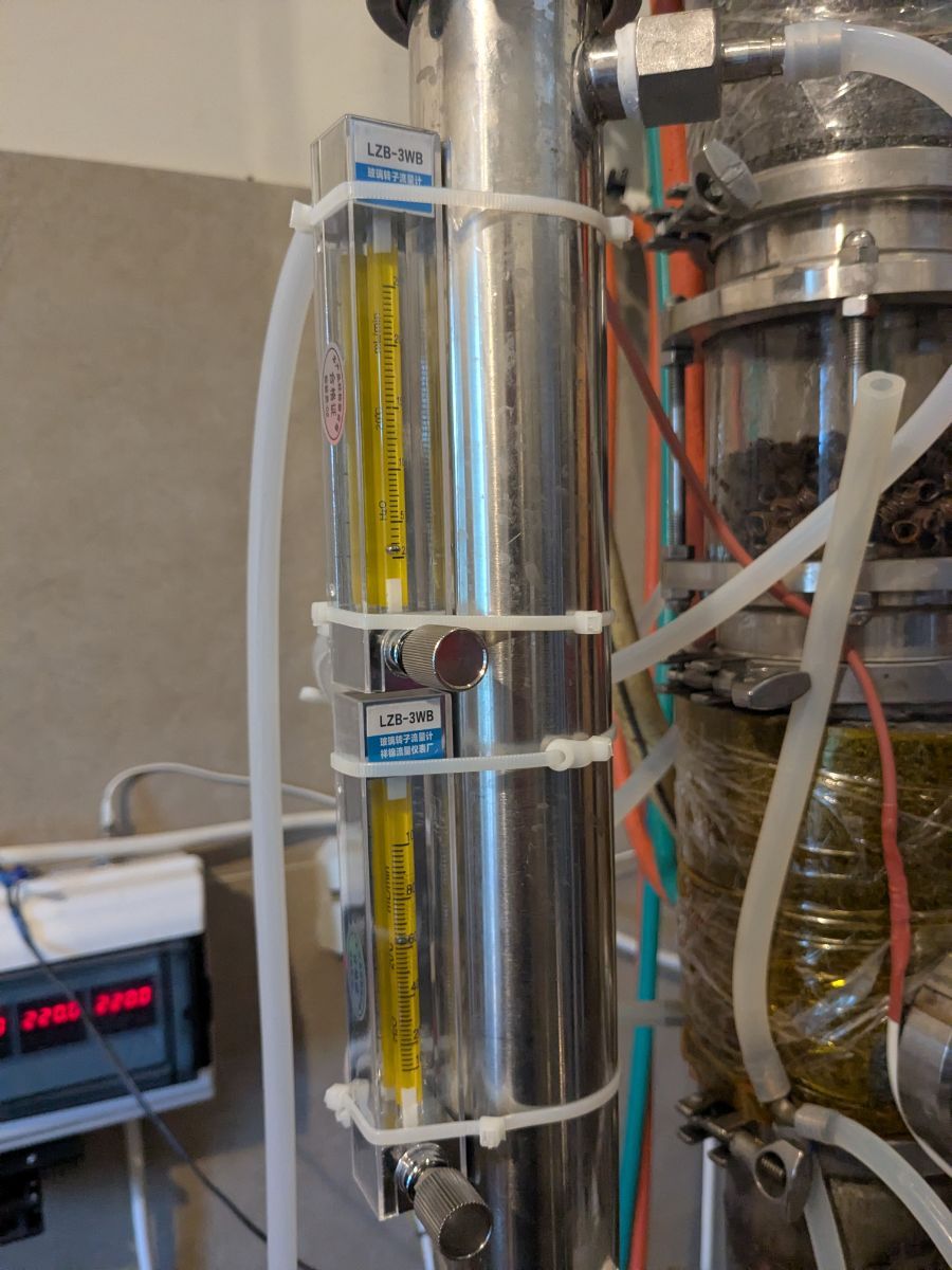

Naruto Опубликовано 6 августа, 2025 Опубликовано 6 августа, 2025 Пристроил к отбору ротатометры... Это песнь какая то Очень точно выставляется отбор. На настройку колонны ушло минут 5. 2

Михаил Лемуровв Опубликовано 6 августа, 2025 Опубликовано 6 августа, 2025 7 часов назад, Naruto сказал: ристроил к отбору ротатометры... Это песнь какая то Очень точно выставляется отбор Андрей, а зачем на нбк отбор выставлять?
Naruto Опубликовано 7 августа, 2025 Опубликовано 7 августа, 2025 @Михаил Лемуровв что бы установить флегмовое число требуемое и разделение шло стабильно и головы отбирались непрерывно и покапелтно (получилось добиться 150 мл в час крепость 93), а тело ровно 3,700 литра в час (крепость 90) . Остальное сливается в хвосты с нижнего узла. Всего в колонну влетало где то 3,9 литра абсолютного спирта из браги крепостью около 6-6,5 процентов. Это же не просто нбк это аппарат типа КОФФИ который сразу выдает питьевой продукт из браги, отбирает головы и хвосты сивушные при чем аппарат допиленный в современном духе с возможность выбора тарелки для тела по органолептике и крепости. 1 1

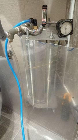

Homelander Опубликовано 9 августа, 2025 Опубликовано 9 августа, 2025 @Naruto добрый день, посмотрел Вашу сборку на фото опубликованных ранее. Как понял из описания, в димрот над укрепляющими тарелками (левая колонна) подается брага. Которая соответственно конденсирует спиртовые пары. Интересно, а как решается проблема скажем с ситуацией, если по какой-либо причине идет сбой в подаче браги? Тогда есть шанс, что пары начнут пролетать дефлегматор и вырываться в цех... Или там после брагоподогревателя - дефлегматора где то еще установлен дополнительный водятой дефлегматор для купирования такой ситуации?
Naruto Опубликовано 9 августа, 2025 Опубликовано 9 августа, 2025 (изменено) @Homelander все правильно понял, на той сборке один димрот под брагу второй доохлаждает. Сейчас я поставил другую бочку в которой медный змеевик и через него запускаю брагу а два димрота трудятся с водой (лето жарко, градирня не справлялась на одном дефе) У нбк есть группа безопасности, термодатчик в дефлегматоре если залет по Т выше 80 отрубается все и тены и насос бражный, что бы запустить надо руками нажать пусковую кнопку. Так же манометр электроконтактный в паровой рубашке первой колонны отключает тены если давление (то есть температура ) выросли выше 1,02 АТМ, то есть если по каким то причинам подача браги прекратилась. Этого в принципе достаточно для безопасности, помимо этого в рубашке подрывной клапан и подрывной клапан на верху первой колонны (забился паропровод ). В общем этого достаточно. Единственно что пока не реализовано это если забьется слив барды и колонна начнет затапливаться ... Пока не решил как это сделать. Но это не приведет к какой то катастрофе, просто зальёт брагой пол. Точнее решение есть - поставить датчик давления в колонне первой (он даже имеется) и настроить так что бы при затоплении отрубал так же все, при затоплении давление в колонне вырастет кратно обычному рабочему, займусь в ближайшее время. Самое сложное было заставить работать китайское термореле во время работы семистров рм3 оно ацки глючило, поставил шунты против помех, помогло но не сильно, когда заменил Донецкое чудо рм3 на рм-2 три штуки, проблема ушла. Хз видимо те оптосимистры как то люто срали в сеть помехами. Изменено 9 августа, 2025 пользователем Naruto
