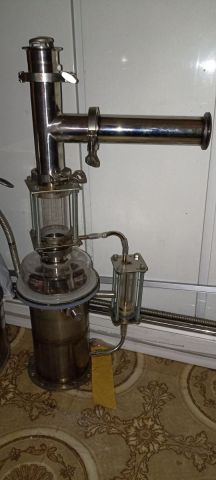

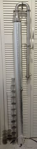

Пример моей на фото выше или вот видео работы отлаженной колонны

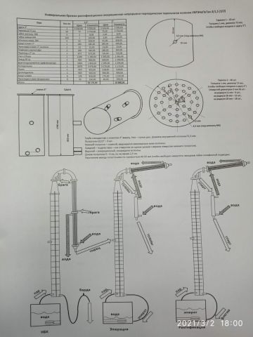

Мне тут Николай, который из Крыма учебников накидал, я обнаружил там схему непрерывной перегонки фруктовых браг очень похожую на мою колонну :). Единственно там 17 тарелок описано, а не 7 :).

Я выше описывал как работает, идёт преднагрев браги в пеноотделителе (пузатый гидроакуцмулятор на видео) в нем медный змеевик вварен. Далее в сепараторе со2 головы вместе с со2 отходят и я их конденсирую, получается где то 25 проц по ас в эти головы уходит, гх анализ подтвердил, что отбор отличный. Далее 7 тарелок укрепляют оставишийся спирт, хвосты отбираются с 3 тарелки, продукт с 7. Все без ЦП то же работает, метанол конечно так не убрать, но его в анализе продукта - следы значительно меньше ГОСТ допустимого (кратно меньше).
На паровой тарелочной нбк боюсь так работать не будет ибо там на верху Т паров будет ниже сильно что бы брага начала закипать уже в сепараторе. А вот на трубках работает. Настраивается скоростью подачи браги и/или мощностью нагрева нбк.
Изначально я использовал одну тарелку верхнюю в колонне для голов, а отбирал с 6 -ой продукт, но не мог победить изоамилацетат, для него надо больше тарелок ставить иначе пролезает, начал отбирать из сепаратора головы и с ними уходит почти весь иа (было около 40 мг, стало 10 мг на литр ас), часть сивух и почти все головы, остаются только те что для ароматики, где то 400 мг на литр ас Эаф совокупно в продукте. 1 гр сивух.
17 тарелок не влезут по высоте, это только насадку если стаыить

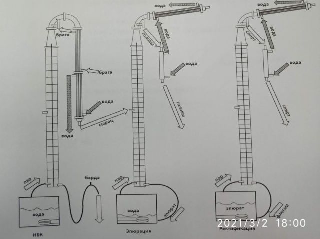

@VVS2177 это ты не правильно думал. В такой схеме это просто деление по пару и с части ты возьмёшь головы, слив обратно обезглавленное в НБК, а другую часть, с головами, сконденсируешь.
Вот какая у меня схема
Если отбирать порядка 10% АС в головы, то в эпюрате голов и эфирки нет.
По сивухе не получилось что-то вытянуть.
Головы так же не гхшили, что там по хвостам - хз.

9 часов назад, deen сказал:
Ну у меня сейчас практически такая же схема. Только за два прохода)) Сырец конденсирую. Процесс заканчиваю, потом эпюрирую. Использую ту же трубу, только шампур с тарелками меняю на другие с меньшим диаметром отверстий и бОльшим их количеством.

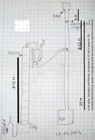

@Naruto @Naruto пообщался с Сержем- Алкобратом, буду собирать по такой схеме. Буду считать 1ТТ=2ФТ
