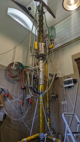

@deen для заглядывания в диоптр хватает этой.
К запуску готово.
Пока поставил 5 тарелок, должно хватать, но высота  для ещё двух есть. :).
Отбор по жидкости с верхней тарелки, головы отбираются из сепаратора.
Сегодня может  получится запустить на разбавленном сырце.
  • + репутация 3
Запустил на сырце разбавленном до 8 гр крепости.
Скорость подачи 55 литров в час. Если подавать быстрее, то отжим не полный.
По началу колонна норовила захлебнуться через полчаса вошла в режим. Так что полчаса надо все гонять по кругу.
5 тарелок мало, при Т отгона 99,2 гр С (те почти полный отжим спирта) крепость продукта 70 гр. Сказывтся низкая крепость подаваемого продукта.
По органолептике в общем норм, но я люблю почище продукт. Так что придется ставить ещё две тарелки оставшиеся и следующий запуск на браге.
Так, что я уже близок к "мечте лентяя" получение продукта из браги за один проход, да ещё на НБк.
Следующий этап это коллайдер вокруг дома. (Разомкнутое кольцо)
Подаёшь сусло, пока по кругу прошла, то в брагу превратилась и сразу её в колону.

Итак запущено на браге, брага НП 14 БРИКС выбродила до 2 БРИКС (дрожжи 100 грамм брагман и 2 кило воронежских прессованных - свежих) объем браги 600 литров.
Крепость браги около 7 градусов
Отбор с 7 тарелки перистальтикой 2 литра в час, крепость на выходе 85 гр.
Отбор из сепаратора "голов" не знаю сколько в процентах, посчитаю по факту долго быть не более 10 процентов по ас.
Температура отгона 100,3 показывает (ну с погрешностью примем за 100 градусов+ в системе  колонне некоторое около 10 мм рт.ст. давление )
Те отжим браги  полный
Подача 50-55 литров в час браги.
Мощность нбк полная около 10 кВт грязными, если через Амперы считать и напряжение в сети.
Органолептика дистиллята хорошая. Гх отправлю @Daniil. Но уже полагаю, что все там более менее как в моих предыдущих образцах с КУБОВОЙ тарельчатой перегонки будет.
Отогнал половину 300 литров пока...
Голов улетает при такой крепости браги больше около 16 процентов по ас, до этого гнал жидкие браги (4 гр крепость) и отлетало по ас меньше...
Видимо надо уменьшить объем сепаратора или сделать трубку покороче. (Проще и то и то э, заодно и банка поменьше будет :).
в общем и целом и 16 неплохо ибо с ними и сивухи уходят и при таком раскладе их концентрация снизиться минимум на треть уже перед колонной.
@deen хвосты сливаются с бардой, отжим все же не полный, так то датчик и 101 гр отгон показывал когда воду гонял.
Частично накапливаются в самой нбк и на первых трёх тарелках, к концу погона там и сивухи на них было прилично.
Я было включил отбор с третьей тарелки, но автоматика начала глючить (датчик Т ) и Я тупо включил наос один с 7 тарелке на 2 литра в час.
Ну и периодически сливал вручную с 1,2,3  тарелки муть как появлялась в диоптре.
По хорошему отбирать надо с 3 или даже с 4 тарелки в качестве сивушного узла отбора. Но для такого объема в принципе удерживающей способности 4 дюймовых тарелок хватает. Посмотрим, что там по гх и тогда продолжу отладку.

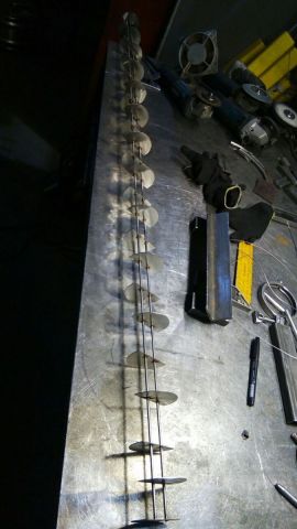

лежат уже года три , все испытаний не дождутся для 3 дюйма царги , я уже и забыл что испытать хотел, что вроде как чуть другое расстояние между - испытанию подлежит )))
для браги из сечки, литров 60-70 в час ожидаю
Изменено пользователем SedoY
Пробовал на таких, года 3 назад, забросил, валяются. Тоже 3", 17 штук. Крепость сырца низкая была на выходе и скорость маленькая. Что-то 25 на 25. При увеличении подачи потери были значительные. Перешёл на традиционные провальные, они эффективнее.

Потому что нбк может быть не просто трубой для отгона сырца из браги, а полноценной нбк которая из браги сразу выдает дистиллят для питья или выдержки :). Но для этого надо реализовать непрерывный отбор из трёх узлов отбора с расчётными параметрами отбора.
Пример моей на фото выше или вот видео работы отлаженной колонны. Которая разделяет по принципу Габри и даёт аналогичный результат по органолептике и примесям.

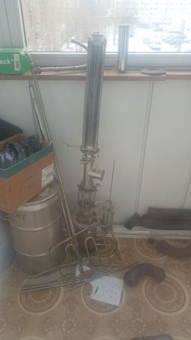

Я тоже двигаюсь по этому пути. Сейчас собрал хрень, чтобы головы забирать. А там может и до тебя до росту, жаль что потолки и проводка не позволяют сразу рвануть. Так что я пока мелкими шажочками.
