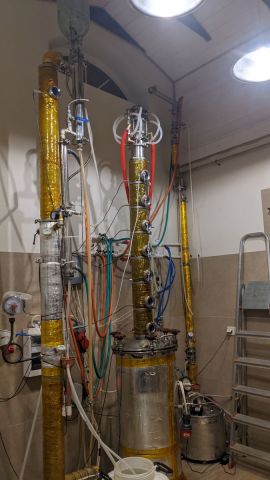

deen Опубликовано 19 мая, 2022 Опубликовано 19 мая, 2022 (изменено) 1 час назад, Naruto сказал: Не хватает площади теплообмена видимо. Надо эксперементировать, будет пища для рассуждений. В холодильнике 1,5 метра нержгофры. Никак не могу найти чем убрать паразитный объём бардаподогревателя Ёмкость нужна диаметром 200-230 и высотой 400. Внутрь кирпичи накидаю, теплоизолировав от стенки. Посмотрел теплоёмкость материалов, в идеале - кирпичи из золота, так как теплоёмкость по сравнению с водой в 10 раз меньше. Изменено 19 мая, 2022 пользователем deen

deen Опубликовано 20 мая, 2022 Опубликовано 20 мая, 2022 7 часов назад, Mr. N сказал: Я тебе и не говорил что брагу греть не надо...я пишу, что достаточно прогрева от конденсации паров Мне не достаточно, в холодную погоду это проявляется. И это не связано с плохим холодильником(нагрев от паров), а связано с малым их колличеством. (Второй холодильник, в котором течёт вода - холодный! ) Да, конечно можно прибавить мощности и всё будет хорошо. Однако мои опыты направлены на достижение оптимально максимального КПД. Это не связано с тем, что я жмот и считаю ватты, а дело в том, что максимум из сети я могу взять 3 кВт стабилизированной напруги и чем больше получится КПД, тем больше литров по Браге я смогу отработать.
